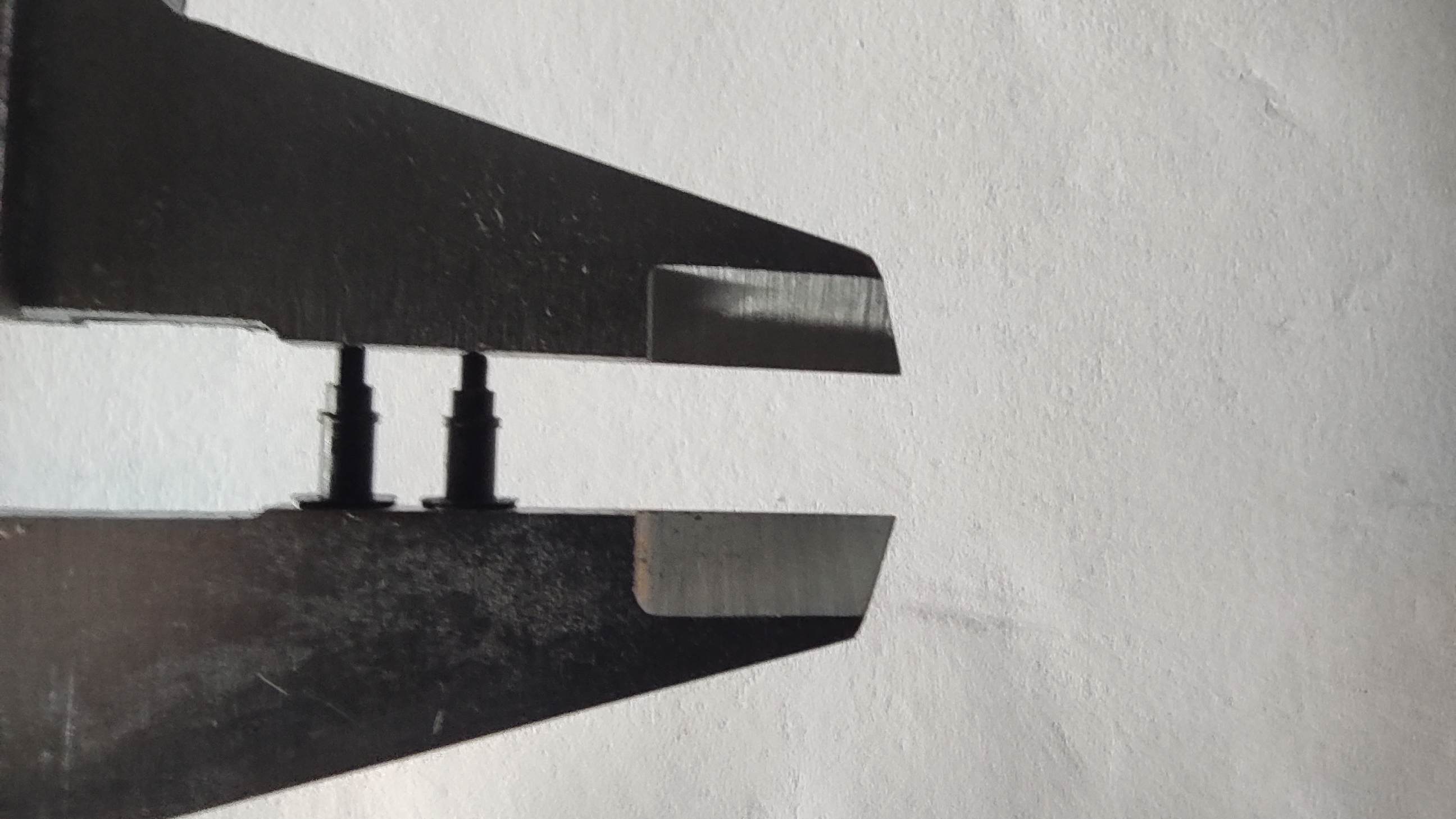

Zdravím, pánové. V čelistech šuplery se nachází jeden nárazník z ČD Cargo limitky Zacns 98 a jeden z RTI Wagon Zacns 88 (údajně již zkrácený). Chce si někdo tipnout, který z těch dvou má zlepšit provozní vlastnosti nejdražšího čtyřnápravového nákladního vozu na TT?

Příspěvekod Dovi » ned 17 bře, 2024 6:41 am
je to rébus - inu, jsou to "šikulové" :-)
(vlastně Šikulové)
OT:
Zaujal mě ale ten obrázek.
Jako kdyby (pra)klasika z doby Nicéphora Niépce, a k tomu geometrická dokonalost použitého "objektivu".
Prosím Tě (a ptám se ne ironicky, ale opravdu ze zájmu) - bylo to pořízeno foťákem anebo skenerem?
Pozadí (a částečně i osvit některých partií) by mluvilo spíš pro fotoaparát, geometrická linearita zase spíš pro ten skener.
Díky.

Příspěvekod Hribajs » ned 17 bře, 2024 6:53 am
Pro Dovi: je to foceno mobilem v ponuré místnosti za umělého LED osvětlení nad kuchyňskou linkou :-)
