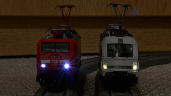

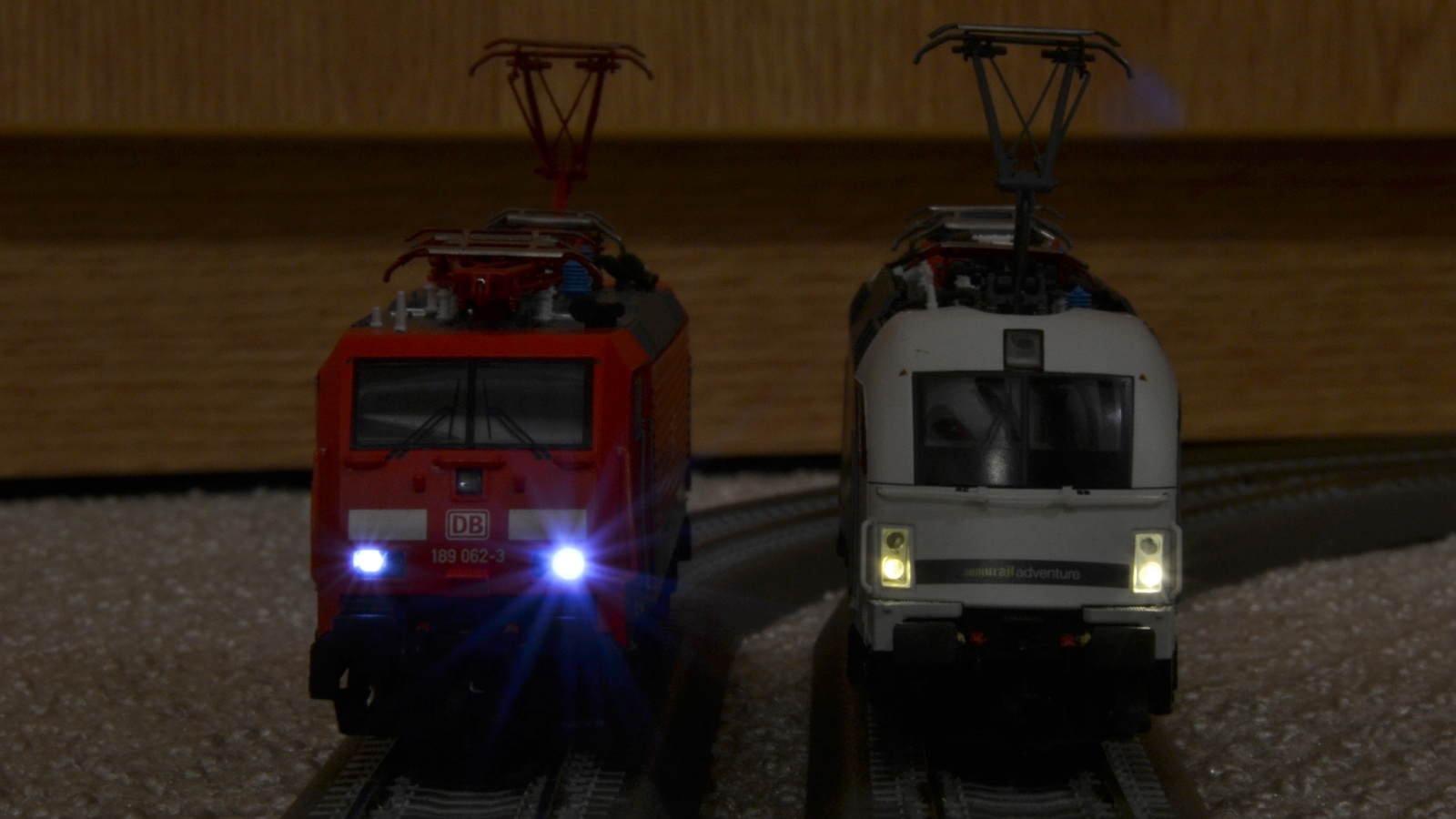

Příspěvekod Zlámalík » stř 31 led, 2024 11:22 pm
Přátelé, hlásím, že díky kolegovi Petrovi Špryňarovi, který vymyslel, jak úpravu svícení pro Traxx aplikovat i na Taurus a BR189 od Tilliga, jsem mohl rozšířit článek i o popis úpravy na těchto strojích: https://tt120.zlamal.cz/osvetleni-traxxu-tillig/
