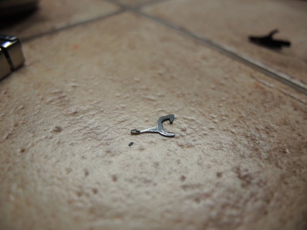

Se spřáhly od MTB mám rozdílné zkušenosti. Některé fungují bezchybně a u některých jdou západky ztuha. Taky máte takové zkušenosti ? Jako by drážka pro západku nebyla čistá. Rovněž spřáhla by výrobce mohl dodávat osazená ozkoušená. Jak madla u schůdků, tak s přáhla bude chtít na vozech osazené každý zákazník. . Volitelné příslušenství by mělo být, hadice, hák atd...
Asi jsem našel příčinu problému závady spřáhel. Původně jsem se domníval, že je špatný PVC výlisek. Pak jsem si podrobněji proti světlu prohlédl západku. Výrobce západky vyrábí pravděpodobně vyrážením z plechu. Zřejmě opotřebovaná raznice způsobí, že na okrajích západky vzniknou nepatrné hranky. Stačí je lehce strhnout pilníčkem, pak už se pohybuje volně. viz příloha (obroušené hrany i s barvou na kov). Je to mnohem lepší.

Proč ?! Třeba proto, že v původním vláknu se to "zvrhlo" na diskuzi o magnetickém spřáhlu :lol: Nevidím problém, když konkrétní upozornění na úpravu spřáhla je (také) v sekci TT.

Děkuji. Zodpověděl jste to za mě. Chtěl jsem se o poznatek podělit s provozovateli vozidel MTB, které trápil podobný problém jako mě. Zejména, že za spřáhla MTB není jednoduchá komaktbilní náhrada. Ještě by spřáhla mohl výrobce prodávat jako náhradní díl.
