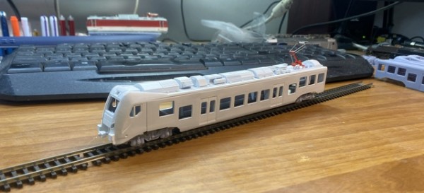

Příspěvekod dudlifuk » pát 09 čer, 2023 6:14 am

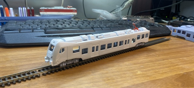

Tak som sa pomaly do toho pustil, po case....ale ta strecha je horor

Příspěvekod Zlámalík » pát 09 čer, 2023 6:21 am
Dobře!!! No ono už jen asi získat dost podkladů a nakreslit to do vyrobitelného tvaru může být horor... Obdivuju Tě!

Příspěvekod HonzaM » pát 09 čer, 2023 11:54 am
dudlifuk píše:Tak som sa pomaly do toho pustil, po case....ale ta strecha je horor
Mohl bys to udělat i v N? U 3D tisku by to snad nebyl nepřekonatelný problém. Dost bych o to stál.

Příspěvekod dudlifuk » sob 10 čer, 2023 5:18 pm
HonzaM píše:Mohl bys to udělat i v N? U 3D tisku by to snad nebyl nepřekonatelný problém. Dost bych o to stál.
na zmensovanie do N som uz zaznamenal viacej ziadosti, zial nemozem im vyhoviet. znamena to prekreslit cely model. hrubka steny modelu zostava aj v N zachovana, ale cely model je proporcne zmenseny. Podobny problem je v H0. aj v H0 zostava hrubka steny zachovana, ale je jednoduchsie, z nej po zvacseni odobrat, problem nastava s velkostou modelu v tlaciarni. Navyse u panthera sa jedna o kompletny model vratane pojazdu, podvozkov s prevodmi, motoru, zasklenia, interieru - proste to nejde tak jednoducho ako si vetsina ludi mysli :(

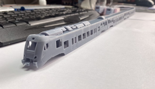

Příspěvekod dudlifuk » úte 30 dub, 2024 8:34 pm
strecha, to bolo viac modelovania ako cela jednotka. teraz pracujem na pojazde

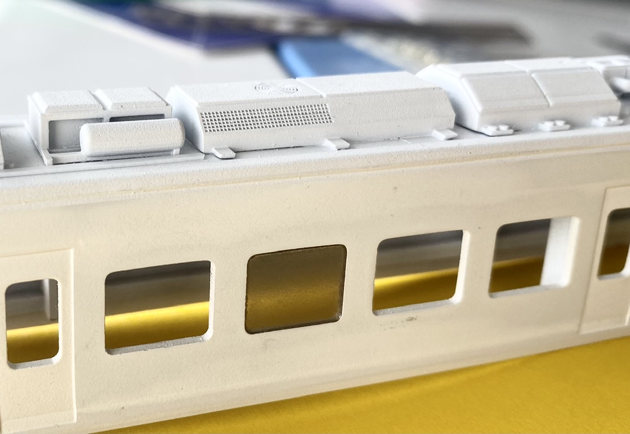

Příspěvekod Pawlik » stř 01 kvě, 2024 3:58 am
Nádhera! Škoda jen, že fotky nejsou ostřejší. Vidím, že podvozek odpovídá poslední variantě. Jak budeš řešit zasklení? Láká mě vytisknout si Ešus v daleké budoucnosti, ale ta okna mě od toho zatím odrazují.

Příspěvekod dudlifuk » stř 01 kvě, 2024 6:23 pm
Pawlik píše:Nádhera!
dik !
Pawlik píše:Škoda jen, že fotky nejsou ostřejší.
no to obmedzenie na 1Mb robi svoje...chcel som zabrat celu supravu, fotene zo vzdialenosti cca 1m
Pawlik píše:Vidím, že podvozek odpovídá poslední variantě.
to neviem posudit. kreslim podla slovenskej predlohy
Pawlik píše: Jak budeš řešit zasklení?
zasklenie. nocna mora vsetkych modelarov. dnes uz elegantne vyriesene, okna rezem laserom z akrylu hrubky 0,75mm. celne okno bude z tenkej kancelarskej folie rezanej skalpelom osadene do vybratia v karoserii. bocne okna planujem z dymoveho akrylu
Pawlik píše:Láká mě vytisknout si Ešus v daleké budoucnosti, ale ta okna mě od toho zatím odrazují.
tiez planujem elefanta, po tejto skusenosti to bude brnkacka
foto , skusobne osadenie okna, dymovy akryl

Příspěvekod Pawlik » čtv 02 kvě, 2024 4:15 am
Máš to krásný. Elegantní řešení oken - u Pantera to jde, má okna lepená a nikoliv v gumě. U Ešusu je ta guma okolo, ta by asi musela být součástí skříně, a pak dobarvit (což je při tom počtu oken nekonečné riziko :D ).

Příspěvekod marian_r » čtv 02 kvě, 2024 6:25 am
Rám okien sa dá vytlačiť samostatne.

Příspěvekod Pawlik » čtv 02 kvě, 2024 9:39 am
Asi nerozumím. Jako vytisknout rámeček s tloušťkou stěny nějakých 0,2 mm jako samostatnou součást?

Příspěvekod Jan+Bjoern » čtv 02 kvě, 2024 11:17 am
Pawlik píše:Asi nerozumím. Jako vytisknout rámeček s tloušťkou stěny nějakých 0,2 mm jako samostatnou součást?
Tenka je jen viditelna cast, zatimco pevnost ramecku zajisti schovana, tlustsi cast - na kterou muze (ale nemusi) byt vybrani zevnitr bocnice. Vzpomente si jak byly zasklene starre Y od firmy Zeuke, tam drzela okna zevnitr na schovane casti vylisku.

Příspěvekod Zlámalík » čtv 02 kvě, 2024 3:41 pm
Souhlas! A současně může být (pro některé typy vozů) rámeček třeba tvarovaný tak, že se vylaserované plexi schová hranou za něj a pak není potřeba řešit čistotu okrajů.
