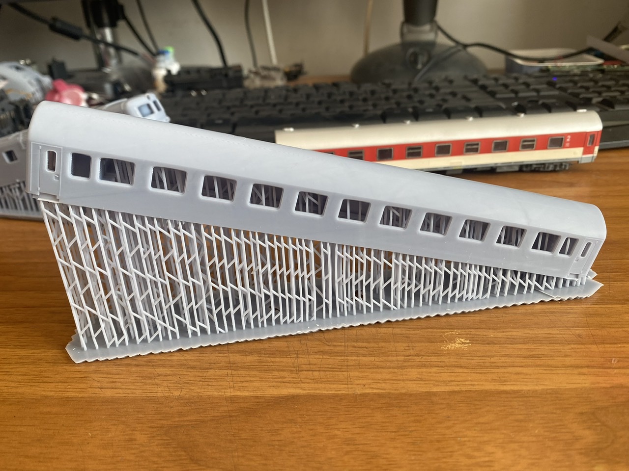

Tiez som vzdy chcel mat supravu z u nas tradicneho osobaku CSD, zlozeneho z madarskych vozov Bhm/Bh. Konecne som sa dokopal a nakreslil ho. Na obrazku je uplne prvy vytlacok este s chybami pri slicovani. Mozno casom uvolnim zopar kusov ako stavebnicu. Ram-podlaha je z oceloveho plechu rezaneho laserom, podvozky a ramiky okien su leptane , vsetko ostatne vratane interieru 3D tlac. V pozadi je voz Bpeer postaveny tou istou technologiou, ktory vznikol v skutocnej zeleznici prave rekonstrukciou starych vozov Bh.

Vypadá to pěkně. Ten výtisk v pozadí vlevo je Šestikolák?

Hrbatá (130). Podle hranatýho krytu na odporníky.
Můžu autora poprosit o nějakou detailnější fotku povrchu třeba toho vozu? Protože mne zajímá, jak se SLA tisk dá použít pro TT. Jak moc je to potřeba dobrušovat nebo jestli stačí nástřik. Budu rád za informace a zkušenosti. Díky!
