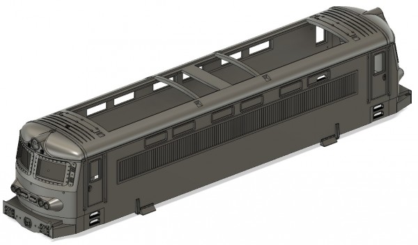

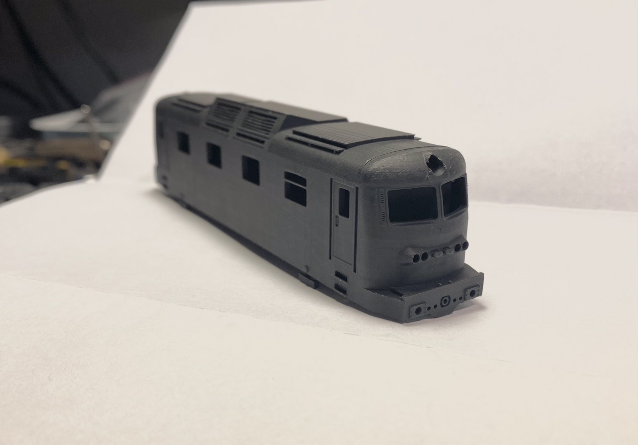

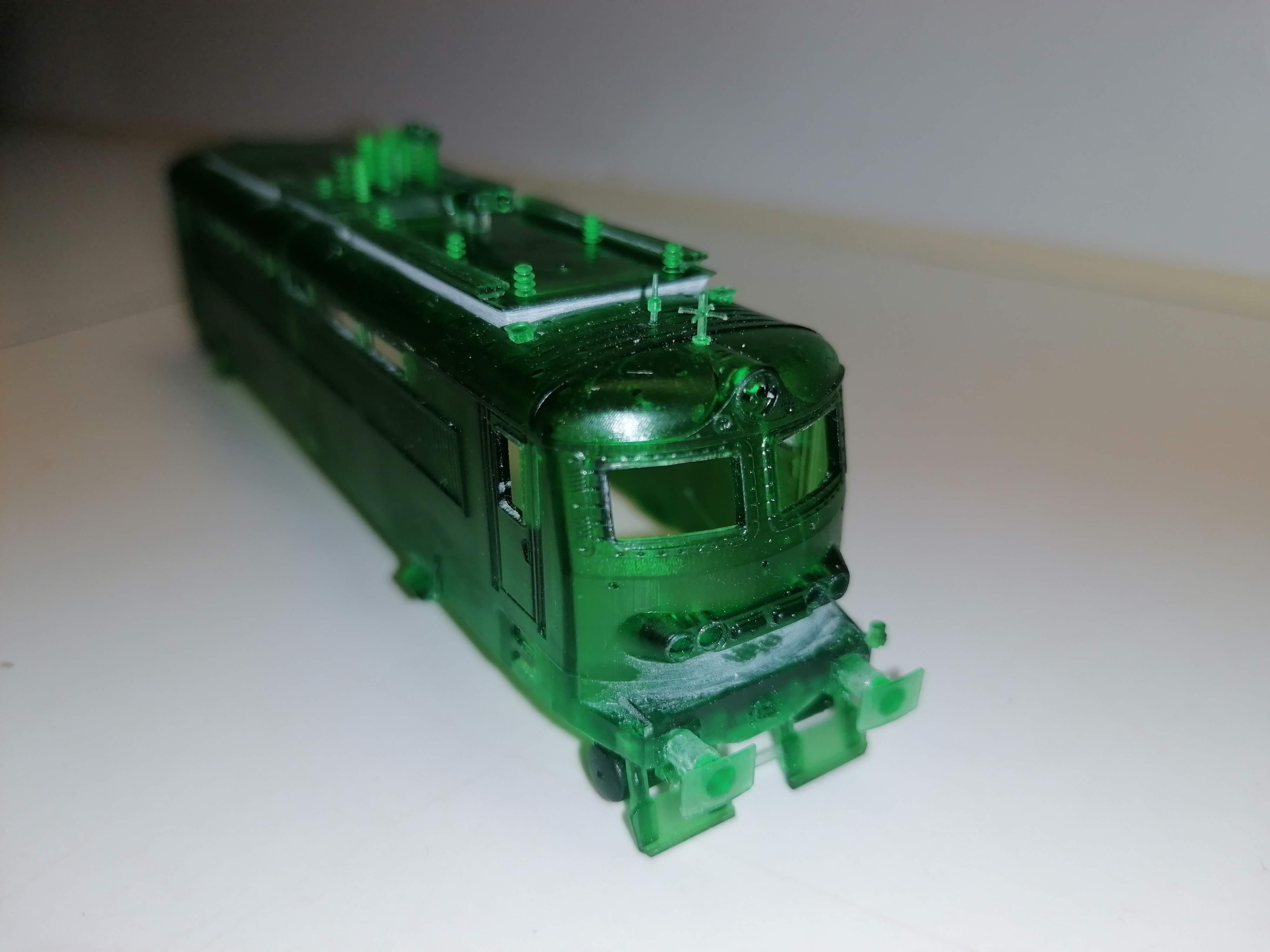

trochu som si odskocil od parniciek a nekreslil karoseriu lokomotivy 242, tieto typy u nas nejazdia, tak som vychadzal len z jedneho vykresu a zopar fotiek. Tiez som si povedal, ze si nakreslim nejaku typicku loko vidanu pri navstevach CR v cele nakladnych vlakov. Takto vznikla 130-ka, ktora ma karoseriu velmi podobnu, mozno pribudnu 122 a 123. Zalozeny som mal zrovna cierny resin, tak detaily moc nevyniknu, 130 uz tlacim v bielom. Stresne partie potrebuju este upravit, tam som mal malo podkladov. Ak niekto ma foto stresnej vybavy, poprosim ....

Dobry den,ta 242 vypadá krasne. Nemůžete prosím udělat lepší detail povrchu a detailu okolo oken?
Co používáte za tiskárnu a roztok?

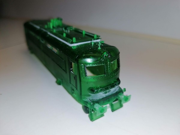

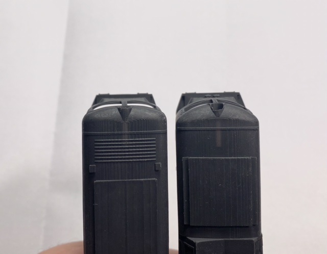

Příspěvekod jazz085 » úte 19 dub, 2022 12:38 pm
Dobrý den,
model je to pěkný, jen bych zkusil upravit ta čela, zdají se plochá jako na odlitcích.

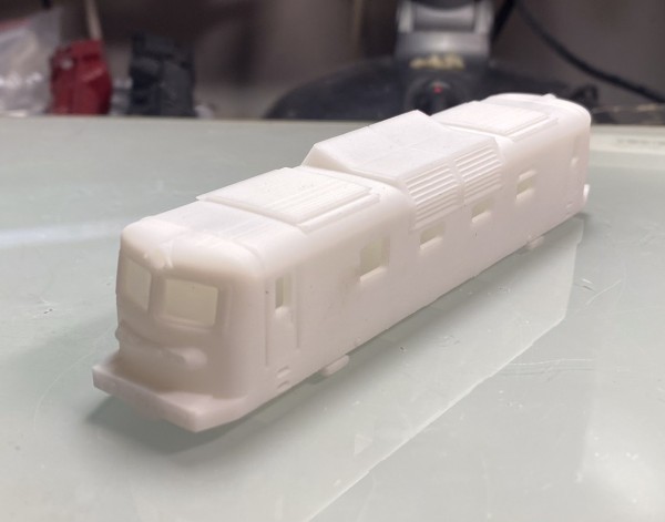

Příspěvekod jazz085 » úte 19 dub, 2022 12:40 pm
Foto výtisku

Příspěvekod dudlifuk » stř 20 dub, 2022 4:44 pm
Davca: velke dik !! to su presne fotky, ktore potrebujem. Zial bezny smrtelnik nema sancu nieco podobne nafotit.
vorech: tlaciaren formlabs, resin standard black
jazz085: nadherny model, mam co dohanat
takze vsetkym, dik, niektore zmeny som uz zapracoval do modelu 130. hlavne som upravil celo. Stale sa jedna o vyvojovy prototyp, napr stena reflektoru bola prilis tenka a zbortila sa.

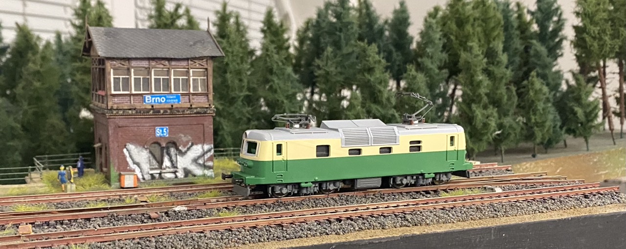

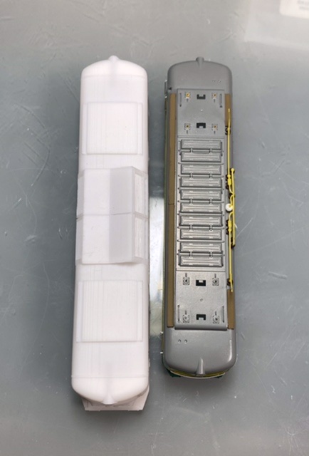

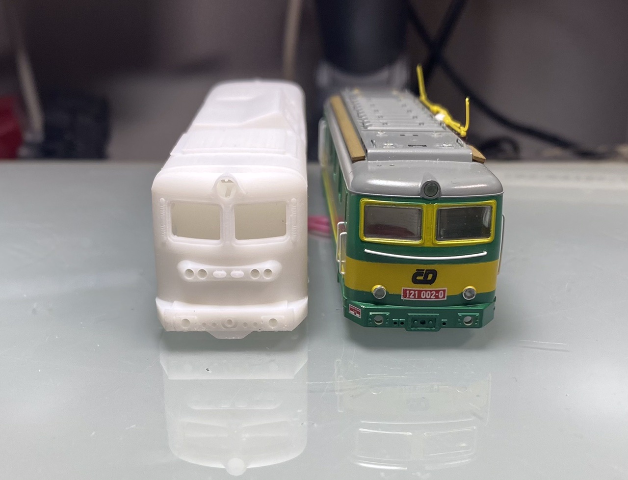

Příspěvekod dudlifuk » ned 01 kvě, 2022 6:49 pm
Ferys píše:Dobrý den, pokud bude kastle 130 (správná délka v měřítku) na prodej, měl bych zájem. Předpokládám, že bude upravena pro nasazení na pojezd 372 Kühn.
F.
vsetky hlavne rozmery su presne v meritku, ostatne dopasovane podla proporcii. Pojazd uvazujem pouzit MTB 141, ma tak isto nejake kompromisy, vzdialenost otocnych capov je rovnaka, rozvor naprav je o 1mm vacsi, najdolezitejsi argument je dostupnost. Masky podvozku su nove. na foto je karoseria v porovnani s loko 141. cez tyzden skusim nahodit nejaky lak. otazka pre znalych, podvozky su rovnake s radou 363 ? nemam ziadnu detailnu fotku podvozkov :(

Příspěvekod Davca » ned 01 kvě, 2022 7:33 pm
Davca píše:
dudlifuk píše:...
Masky podvozku su nove. na foto je karoseria v porovnani s loko 141. cez tyzden skusim nahodit nejaky lak. otazka pre znalych, podvozky su rovnake s radou 363 ? ...
Zdravím,
podvozky strojů ř. 363 a 130 jsou rozdílné. Podvozky lokomotiv řady 130 byly "mírně vytuněny" a jsou jimi opatřeny stroje řady 131. Vzhledově jsou ale víceméně shodné. Zvěčnění podvozků "Hrbatých" by neměl být problém. Jen se bude muset vypucovat optika zrcadlovky ... . 8)
Ostatně, jestli je ještě třeba něco nafotit, stačí upřesnit. Některé stotřicítky již mají i ETCS a tak nám mezi vzduchojemy přibyla balízová anténa a někde dole bude i Dopplerův radar. :wink:
Snímky podvozku stroje ř. 130 ... https://davcca.rajce.idnes.cz/Podvozek_HDV_r._130/
Snímky podvozku stroje ř. 163/363 ... https://davcca.rajce.idnes.cz/Podvozek_HDV_r._163/
Na snímcích podvozku stroje ř. 163 je patrná balízová anténa ETCS na spodku lokomotivy a přímo na podvozku pak i snímač mobilní části polského zabezpečovacího zařízení SHP.
David

Příspěvekod dudlifuk » pon 02 kvě, 2022 10:01 pm
Davca píše:...Snímky podvozku stroje ř. 130 ... https://davcca.rajce.idnes.cz/Podvozek_HDV_r._130/
David
Davide, ty si pre mna uplny zazrak, diik !
tie brzdy su u tej 130-ky pekne prespekulovane, ani neviem ci to ma vyznam takto modelovat. tie detaily asi zaniknu. uvidime..vyskusame..

Příspěvekod Davca » úte 03 kvě, 2022 8:05 am
Není zač.
S výkresy to špekulování asi půjde lépe, takže opět složka se snímky podvozku lokomotivy ř. 130 ... https://davcca.rajce.idnes.cz/Podvozek_HDV_r._130/

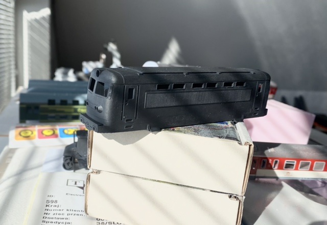

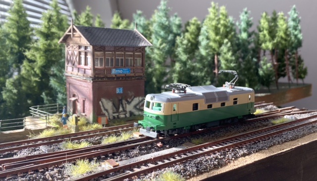

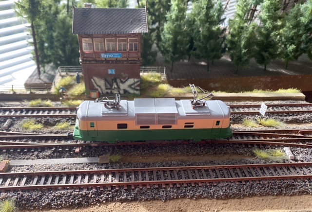

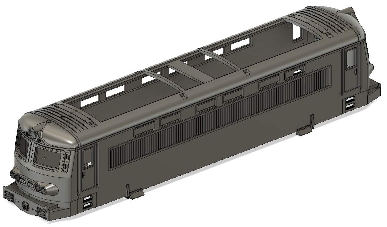

Příspěvekod dudlifuk » stř 02 lis, 2022 8:52 pm
po case som sa znovu vratil k 130-ke, trochu som sa posunul. model ma v navrhu este zopar chybiciek, ale v kompjutri uz je verzia c7. (na fotke myslim c3). este bude novy interier, stresna vyzbroj, okna, tabulky a popisy. tak do roka mozno bude hotovo :wink:
Davca, nemas nahodou fotky strechy ? dik
este pri dennom svetle...

Příspěvekod Petr Barchánek » čtv 03 lis, 2022 10:35 am
Moc hezké.
Na čem je to postavené? Laminátka PIKO, Bastard Kuehn, nebo nějaký tuning Bobiny MTB nebo Gützold/Zeuke/BTTB?
