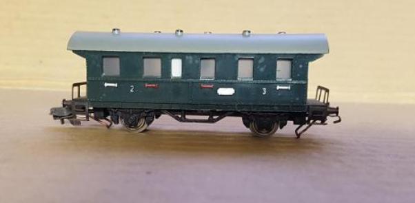

Aha, tak to jsem netušil. :? Měl jsem za to, že ten nesoulad rozměrů a měřítek snad platil pro britského výrobce Triang... Nějaké nákladní vozy od Rokalu jsem sice v ruce měl, ale rozměry jsem nesrovnával. Ony spolehlivě nejezdily ani na plechových kolejích Zeuke, tak jsem to pustil z hlavy.
Měl jsem na mysli některé osobní vozy, které pozdější výrobci v TT bohužel nedělali a nedělají, třeba toto:

Nahradni dvojkoli pro vozy Rokal, ktera funguji i na soudobem kolejivu, vyrabi pan Veikko Müller. Ovsem vymena dvojkoli je pro zkuseneho modelare, protoze Rokal pouzival nytovane spoje. Takze odvrtat nyty, rozebrat podvozek, vymenit dvojkoli a opet snytovat (nebo sesroubovat). Kovove podvozky nejde jen tak roztahnout a dvojkoli vymenit jako u modelu Zeuke s plastovymi podvozky.
Ja jsem si od Rokal koupil hlubinny vuz DB a "americke" osobni vozy (ktere se predloze podobaji jen velmi vzdalene). Lokomotiva k nim byla v jinem meritku a proto nejde kombinovat s modely TT 1:120 (ale mozna by se dala pouzit s vozy Wesa)

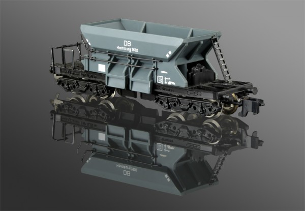

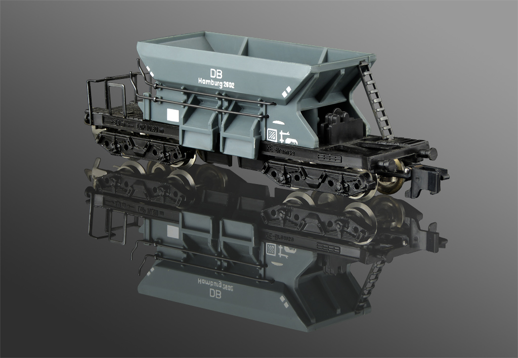

Příspěvekod Trainmaniak » stř 27 dub, 2022 6:02 am
Tak to vysvětluje i nesoulad modelové a skutečné délky přes nárazníky u modelu, který mi byl kdysi zapůjčen – http://www.trainmania.info/vozy.html#sypak_rokal, kde to v reálu "letí" o metr.
