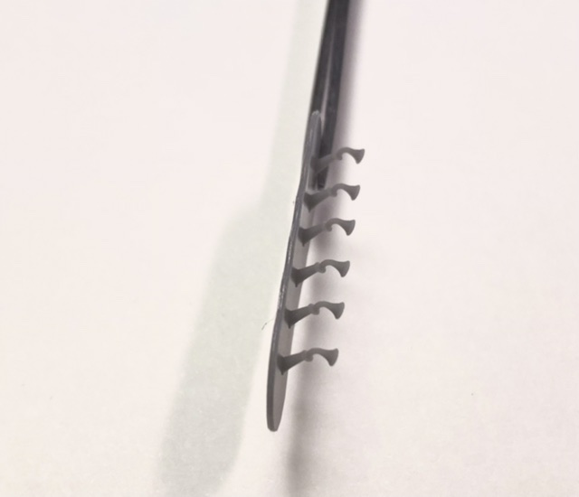

skusim ich vytlacit

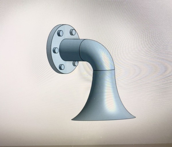

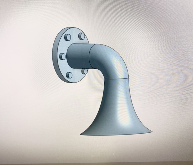

Příspěvekod dudlifuk » stř 02 bře, 2022 3:58 pm
kreslit bez vykresu a rozmerov je za trest. Sam Hurvinka nemam tak som to skusil prirovnat k M240. Skusil som dva rozmery. Este rozmyslam ci neobetovat prirubu a montaz by bola len do dierky. Ak mi napises do SZ adresu, rad to poslem.

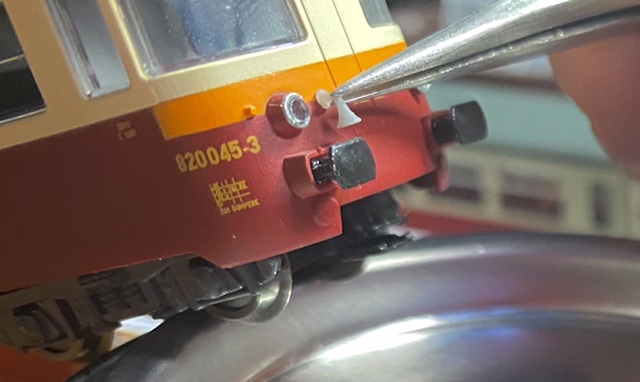

Příspěvekod jirka64 » stř 02 bře, 2022 4:50 pm
No je to moc pěkné.Daly by se vynechat,neboť u hurvínka od Hekktora co mám jsou malé otvory a kolem nich vyleptaná příruba je sočástí celého čela.Míra od středu otvoru k nárazníku je pouze 1,3 mm.Měřil jsem posuvkou.Když budou trochu delší vytočím je trochu došikma a nebudou svisle.
