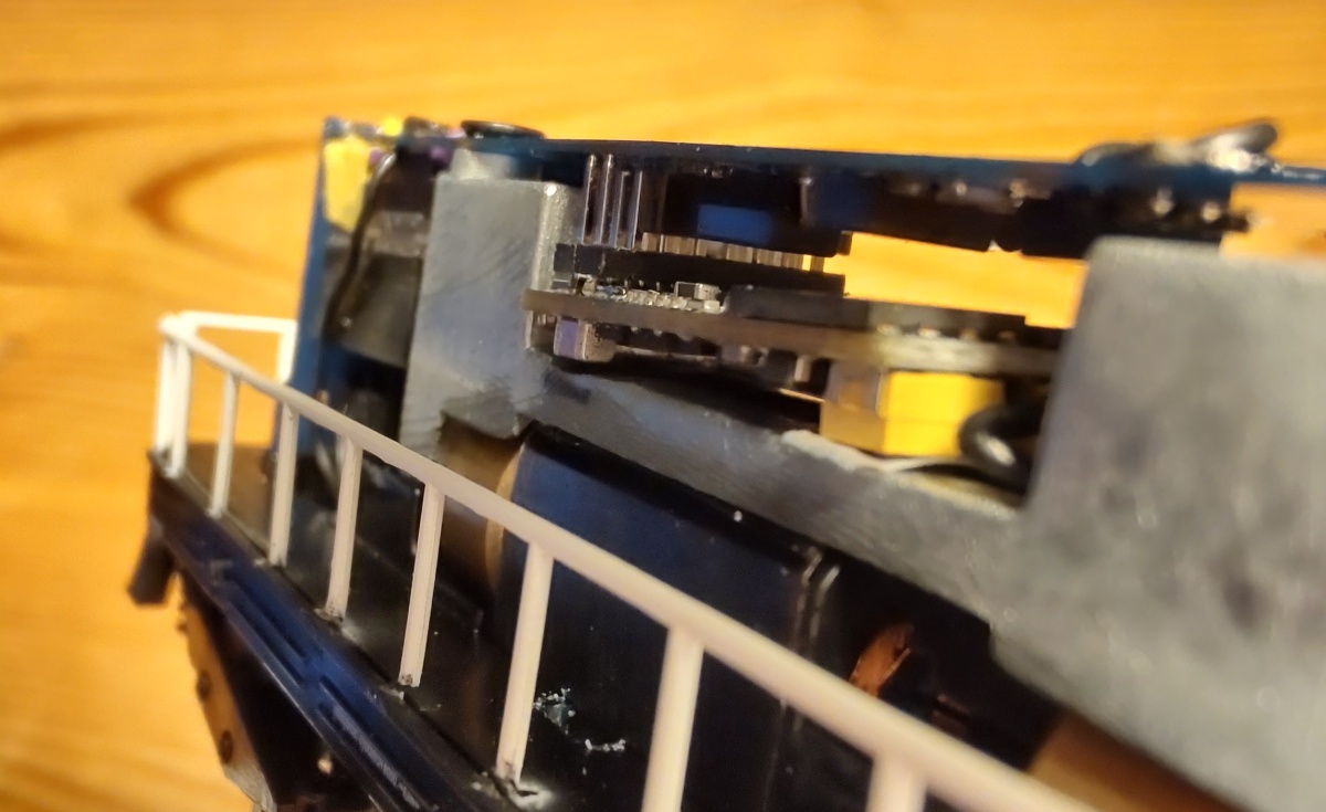

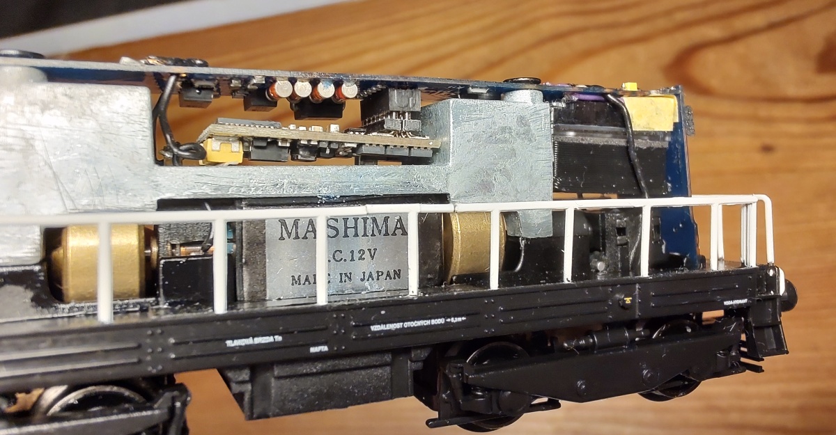

Příspěvekod Zlámalík » čtv 10 úno, 2022 8:49 pm
Tady bych si dovolil něco narychlo vyfoceného z vlastní zahrádky, tenhle jezdí, zvučí a nekouří se z něj, takže to bude dobře.
Dekodér je zasunutý do desky odspodu a na pravé straně ve směru jízdy je zarovnaný s paticí v desce, na levé straně přečnívají dvě dvojice pinů.
Směr jízdy je kapotou dopředu. Za předním čelem je vidět vložený reproduktor.
Levá strana:
Pravá strana:
Příspěvky: 3232
Re: T435 Hektor od Tilliga
Příspěvekod Jacek » čtv 10 úno, 2022 8:58 pm
Ano, přesně takto.
