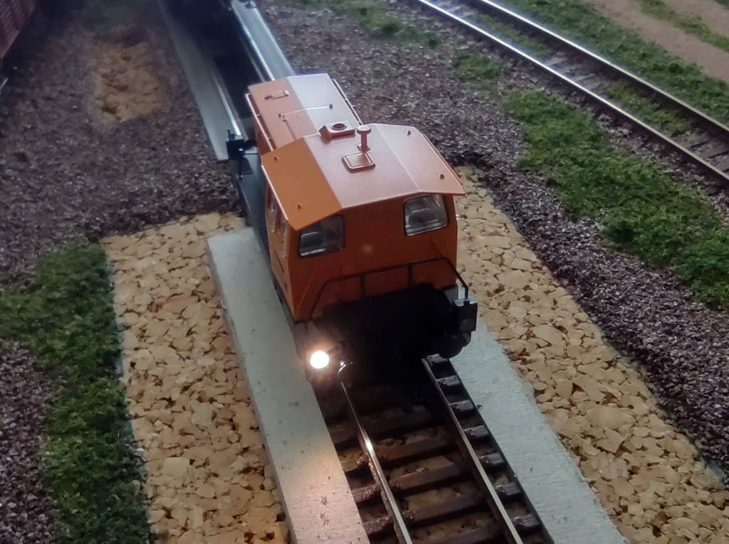

Zdravím, kolegové. Měl bych dotaz na digitalizaci BR 102.1 od Pika. Dal jsem do ní dekodér Zimo MX618N18 a od té chvíle po postavení na koleje svítí režim posunu, tedy bílá světla do kříže, vždy vpravo. Mám MultiMaus, takže 20 funkčních kláves, ale vypnout to nelze ničím. Když rozsvítím světla, tak se na jednom čele rozsvítí obě, ale na druhé pořád svítí to jedno. Při změně směru se to jen prohodí. Pokud snížím jas světel, sníží se pouze u levého a u horního reflektoru. Pravé svítí stále naplno. Pro jistotu jsem zkusil jiný dekodér, ale beze změny. A v jiných lokomotivách s těmito dekodéry funguje vše bez závad. Jakožto úplná lama v digi (hraji si s tím měsíc) si nevím rady. Napadá mě už jen problém na desce, ale v analogu je vše v pořádku. Máte někdo s touto lokomotivou zkušenost?

Vyzkoušel jsem. Byla tam hodnota 3. Nastavil jsem 128, zhaslo to a vše funguje, jak má. Vřelé díky. :)
