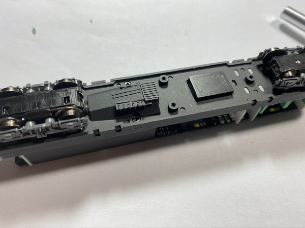

Příspěvekod dudlifuk » sob 25 pro, 2021 7:52 am

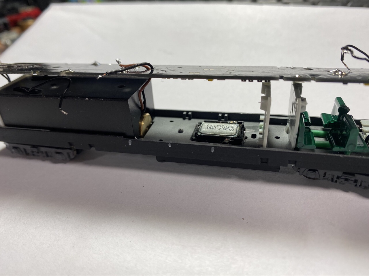

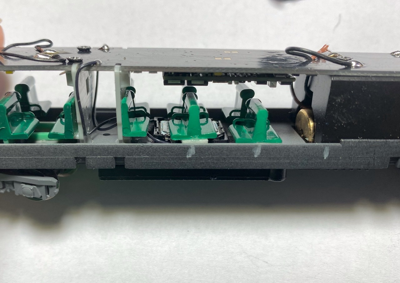

pokusil som sa ozvucit novy model 820 od MTB. model ma pripraveny priestor pre repro 10x15mm v krytke pod podlahou . kladne hodnotim snahu vyrobcu, ze uz pri navrhu na to mysli. zial ozvucnica je pre vernu reprodukciu prilis mala. do podlahy som vo vhodnom mieste vyfrezoval otvor a repro zimo aj s ozvucnicou zapustil do otvoru. do priestoru pre cestujucich zasahuje minimalne a sedadla ho mierne maskuju. zvuk v tomto prevedeni je v uplnom poriadku.

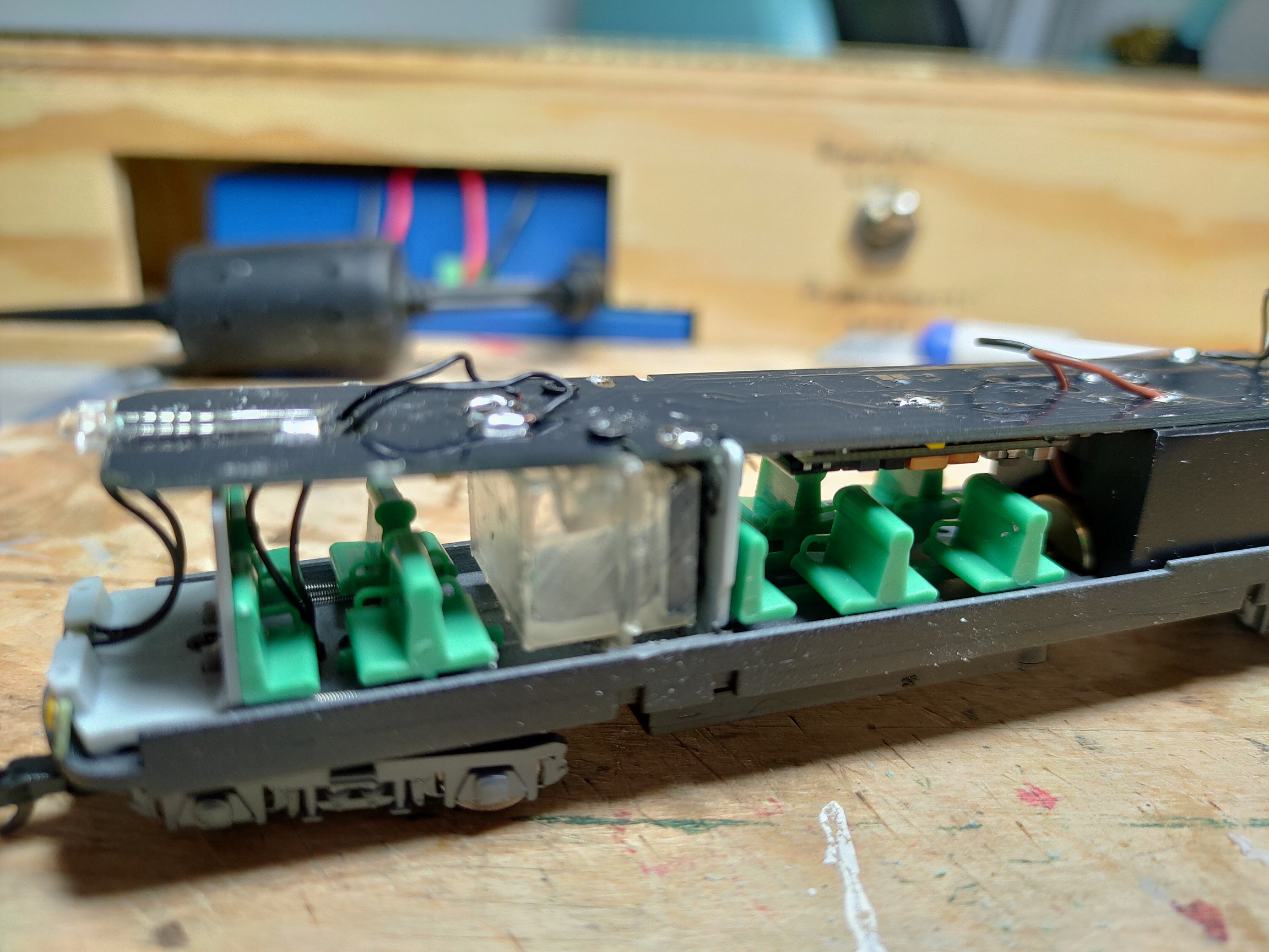

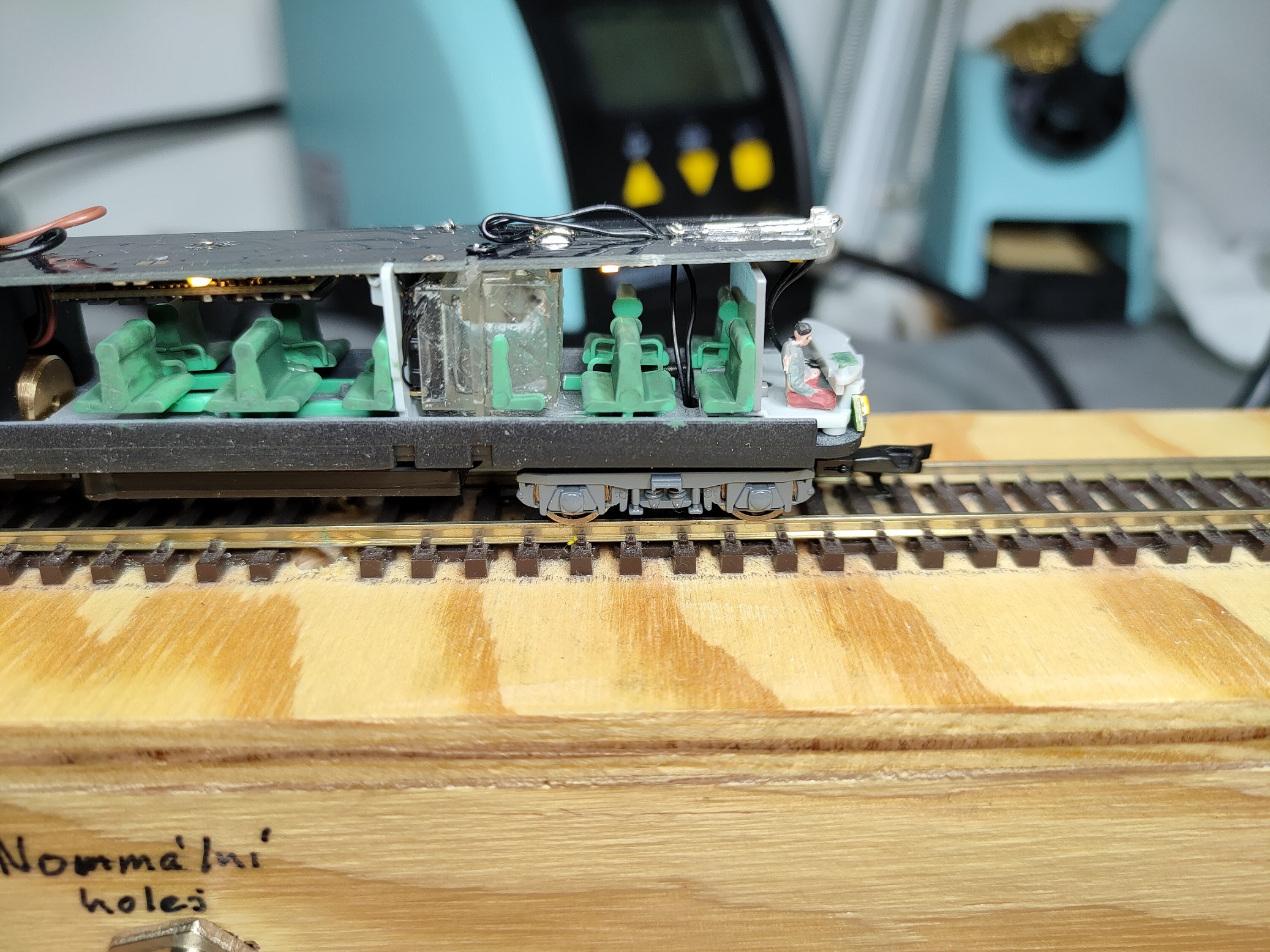

Příspěvekod r.hahn » ned 02 led, 2022 2:36 pm
Přidám ještě jeden způsob, jak ozvučit 820. Použil jsem průhlednou ozvučnici, vytištěnou na 3D tiskárně. Ozvučnice je součástí nové přepážky. Stačí tedy jen vyjmout původní přepážku a vložit novou s ozvučnicí. Při této úpravě se musí oříznout krajní sedadla.
A odkaz na video zde:https://youtu.be/igraTEyUlDo

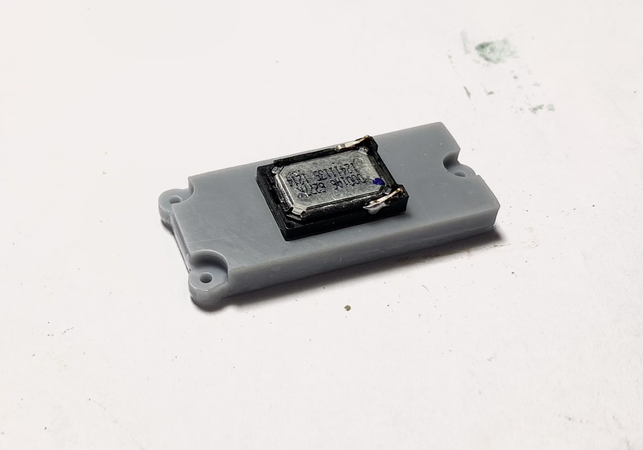

Příspěvekod dudlifuk » pon 03 led, 2022 3:16 pm

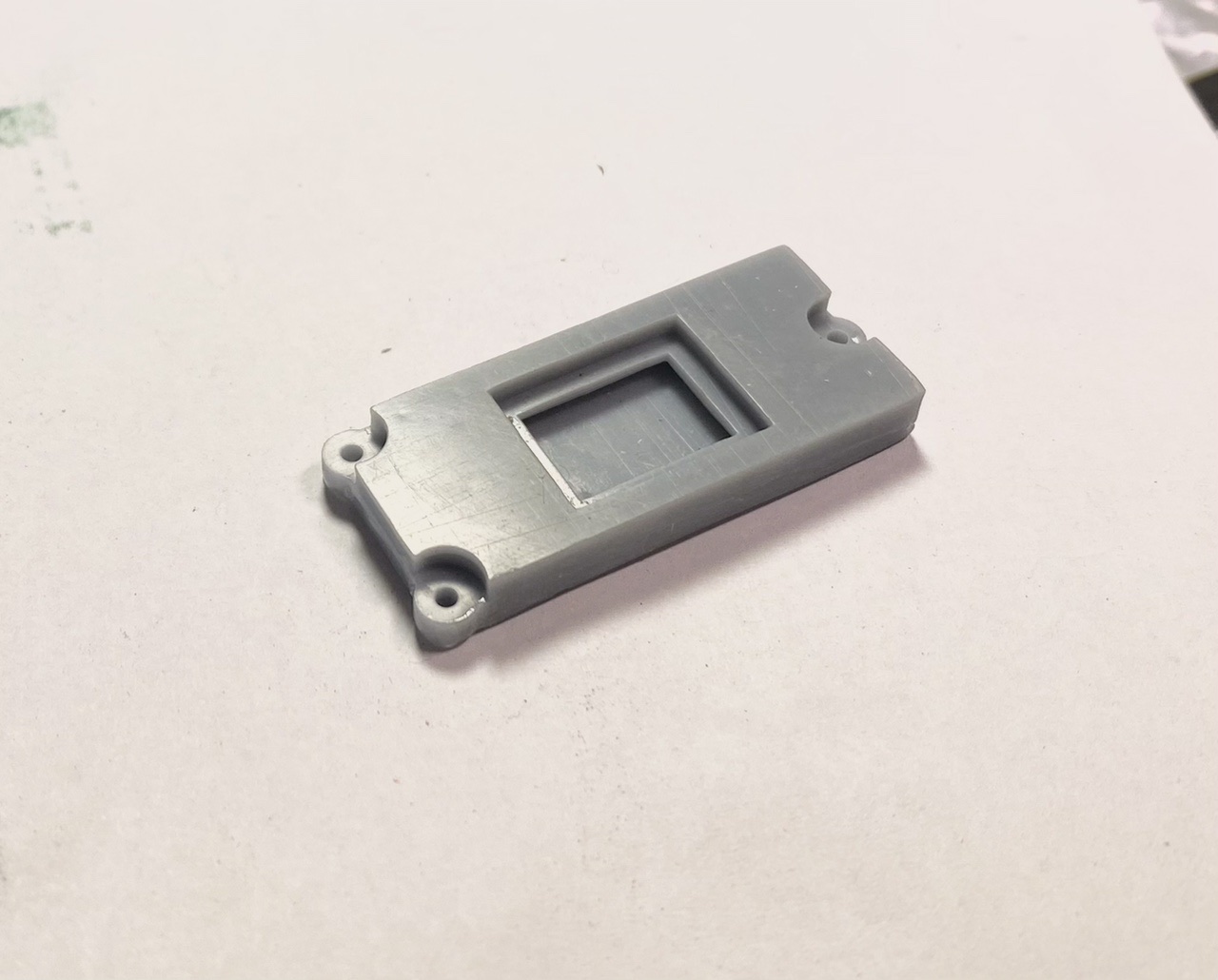

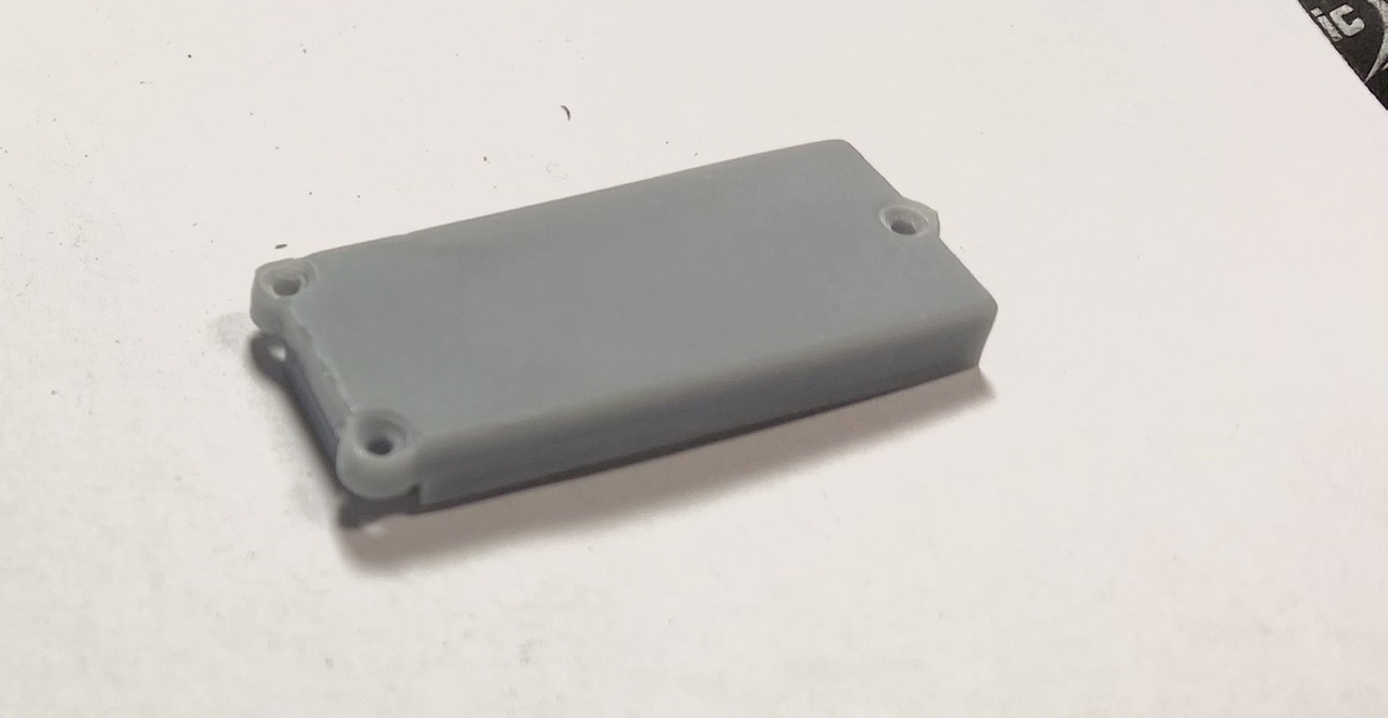

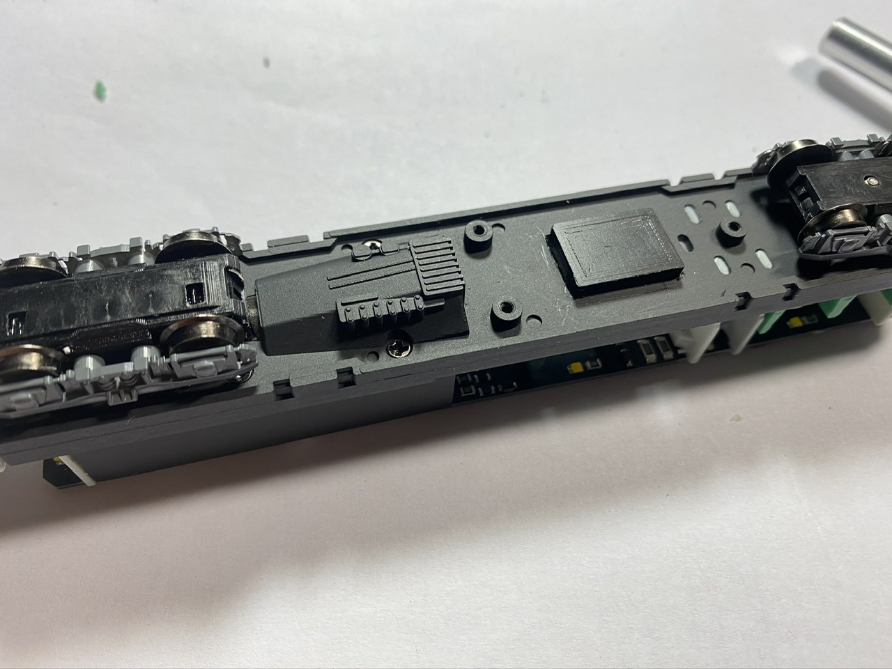

tak ked sa to tu tak rozbehlo... jak som cumel na tu krytku pre repro odspodu motoraku, este ma napadlo jedno riesenie . vyuzil som povodne uchytenie krytky a nakreslil a vytlacil novu ozvucnicu pre repro 15x11mm, ktora nahradza povodnu krytku. ide len o zvetsenie objemu a tym o lepsie zvukove podanie, hlavne nizsich kmitoctov. Ale vyzaduje to tak isto vyrezanie otvoru v podlahe. ozvucnica je samozrejme v celom objeme duta.
