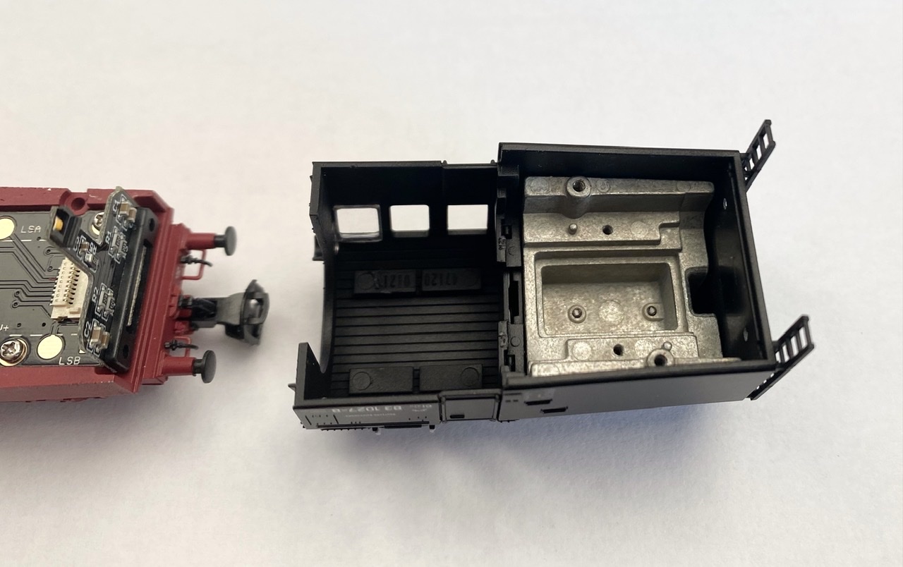

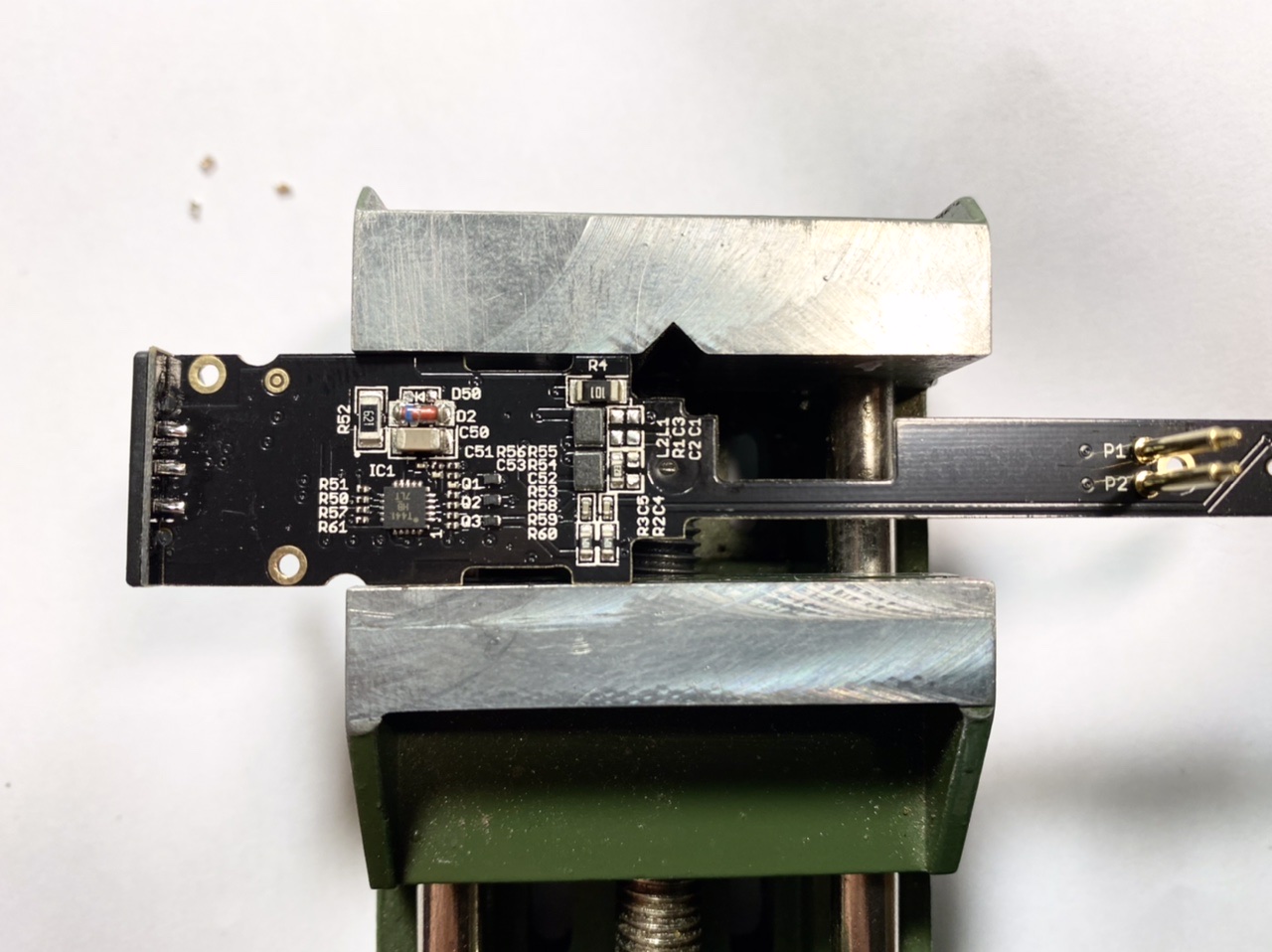

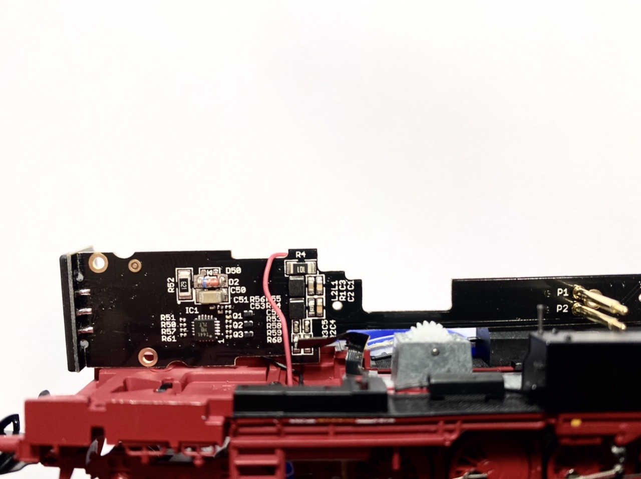

Prve poznatky, model je velmi precizne vyrobeny, ale predlohu nepoznam, tak dalej nebudem hodnotit. zameriam sa skor na vnutorne prevedenie . Po demontazi uhlaku a budky sa odkryje doska s rozhranim pre dekoder a v uhlaku v zavazi je priestor pre reproduktor piko. Pre reproduktor zimo priestor nestaci. Ja na stolnej freze priestor vyrobim. pre vacsinu modelarov je jednoduchsia cesta original zvukovy projekt s dekoderom Esu, i ked zvukovy prejav sa mi vobec nepaci, je adekvatny pouzitemu repru a zial aj nemeckemu zvukovemu trendu. Ja som sa pustil do zima, osadil som mx658, vypol susi, ale doska ma este osadeny dalsi cip, ktory pravdepodobne bude extender vystupov, kedze 658 ma len styri vystupy a loko ma navyse osvetlenie pojazdu, ohniska a budky. na fo1 a fo2 su koncove cervene svetla ( u nas na pare rarita), tiez som odstranil klasiku, piko - sustavu odrusovacich kondenzatorov , ktore zimo nema rad. kedze doska je na vysokej urovni, obsahuje miniaturne konektory, paskove vodice, ako v mobiloch, laicky zasah dorazne neodporucam, na smd kondenzatory som musel ist teplovzdusnou pajkovackou. pri vypnutom susi vystupy f03 a f04 nereaguju, tam bude asi suvislost s osadeným cipom. pri zapnutom susi sa mi podarilo na f03 zapnut osvetlenie budky. zvukovy projekt pouzijem od Jacka z niektorej priblizne rovnakej lokomotivy napr. 464.0. na zfunkceni osvetlenia ohniska a pojazdu budem cez sviatky laborovat. pomohol by origo esu ktory zial nemam.

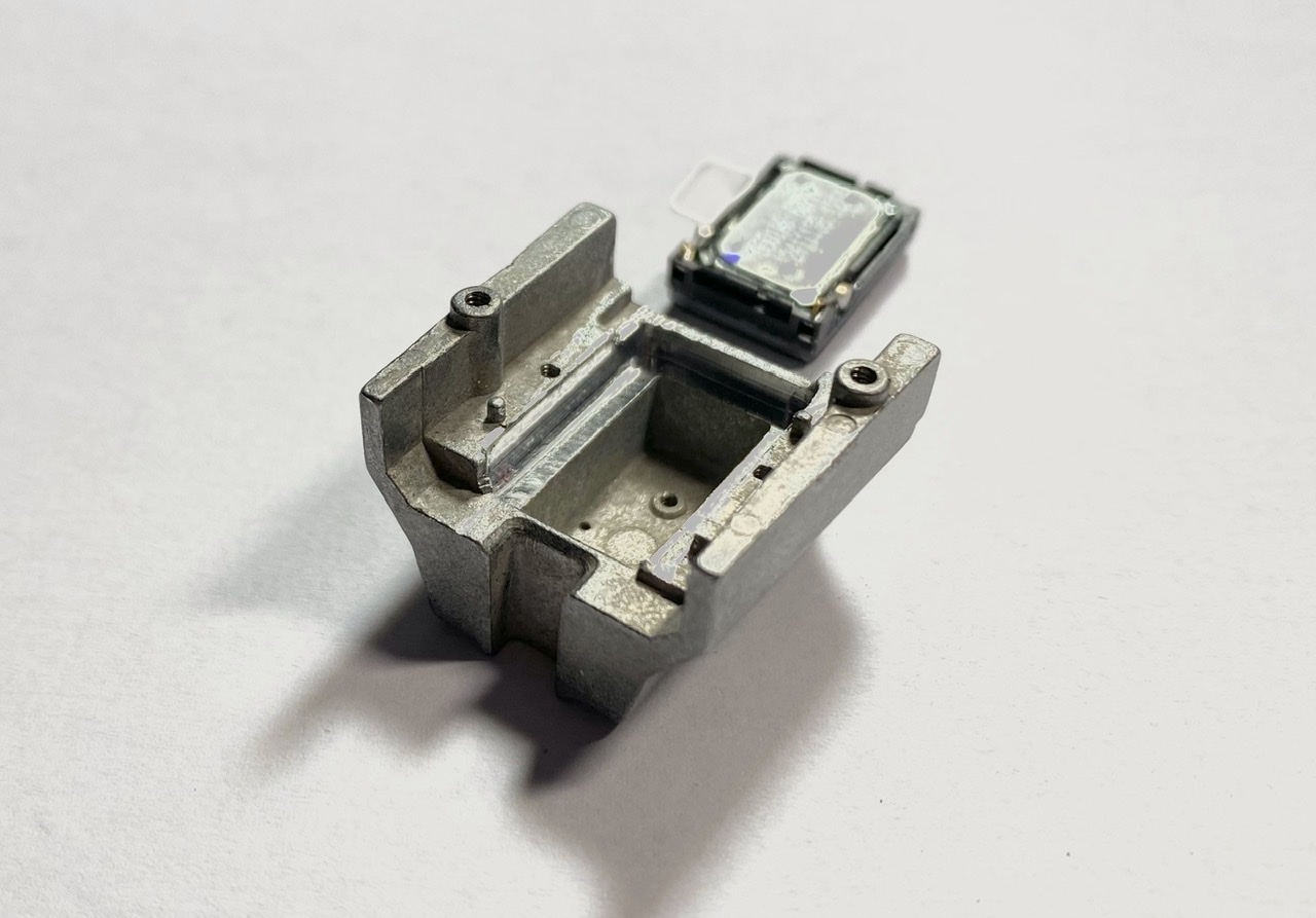

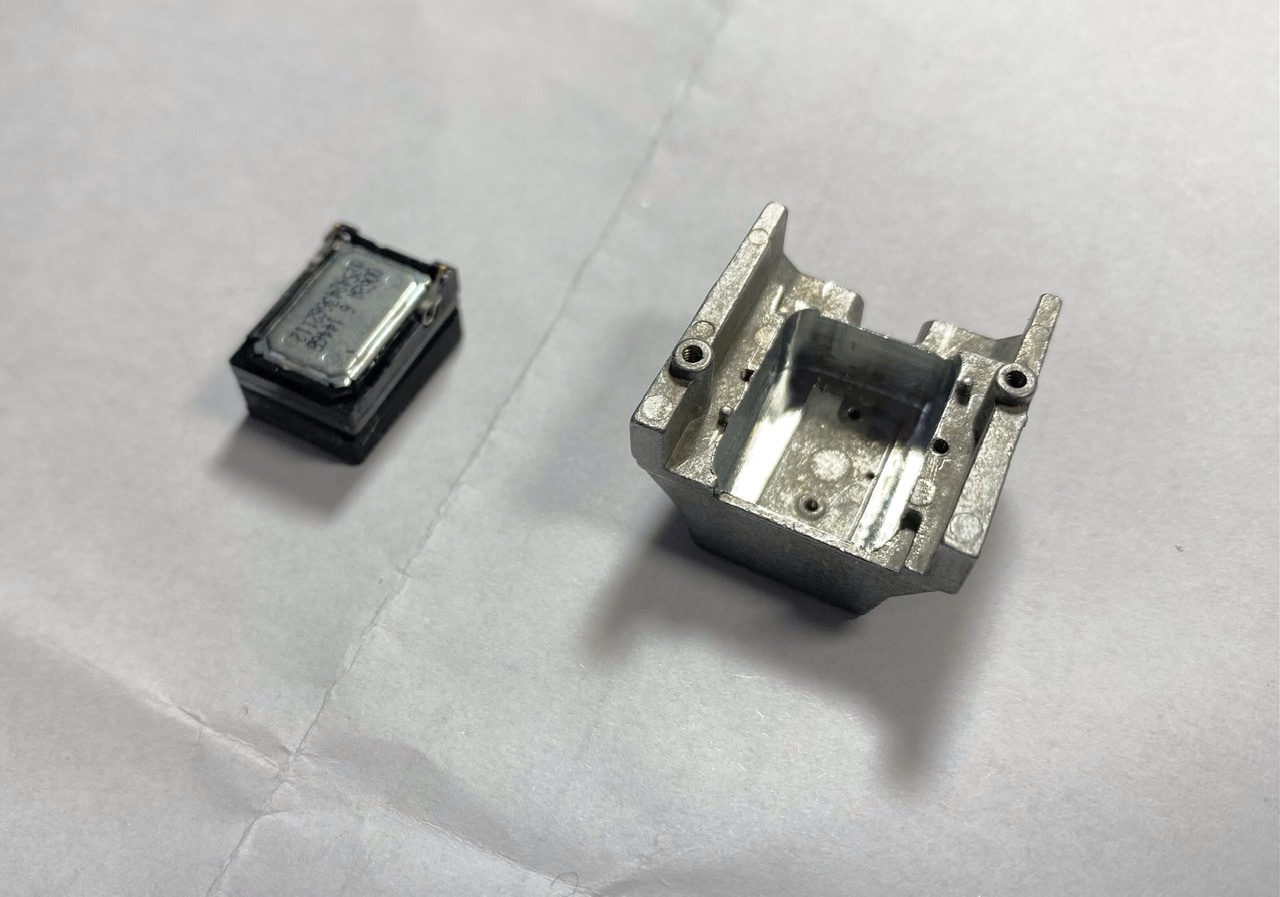

pokracujem s ozvucenim. zavazie som odfrezoval do roviny pre osadenie repra Brawa, urceneho k nalapeniu ozvucnice. Pokusim sa ako ozvucnicu pouzit dutinu zavazia v uhlaku. Ak nebudem so zvukom spokojny, prilepim ozvucnicu k repru, znovu odfrezujem zavazie a cele repro s ozvucnicou zapustim do zavazia.

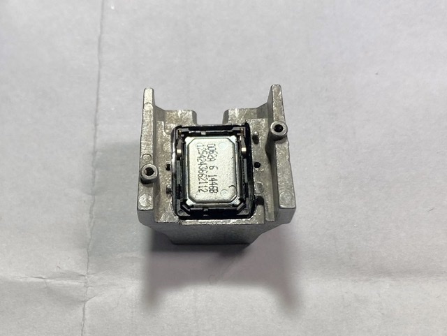

Příspěvekod dudlifuk » pon 27 pro, 2021 12:41 pm
Nakoniec som vsadil na istotu a vyfrezoval do zavazia v uhlaku otvor pre repro Zimo s ozvucnicou. Prilepit samostatne repro na zinkovu zliatinu sa zdalo byt riskantne z dovodu, ze by casom mohlo repro odpadnut. Aj zvuk nebol uplne presvedcivy. Overila sa aj vseobecne znama informacia, ze ozvucnica musi byt uplne uzavreta. V zavazi su dva male otvory so zavitom pre uchytenie dalsieho plastoveho dielu. Pokial boli otvory prazdne, kvalita zvuku aj hlasitost isli prudko dole, stacilo miniaturne dierky prekryt prstom a rozdiel bol neuveritelny.
