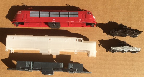

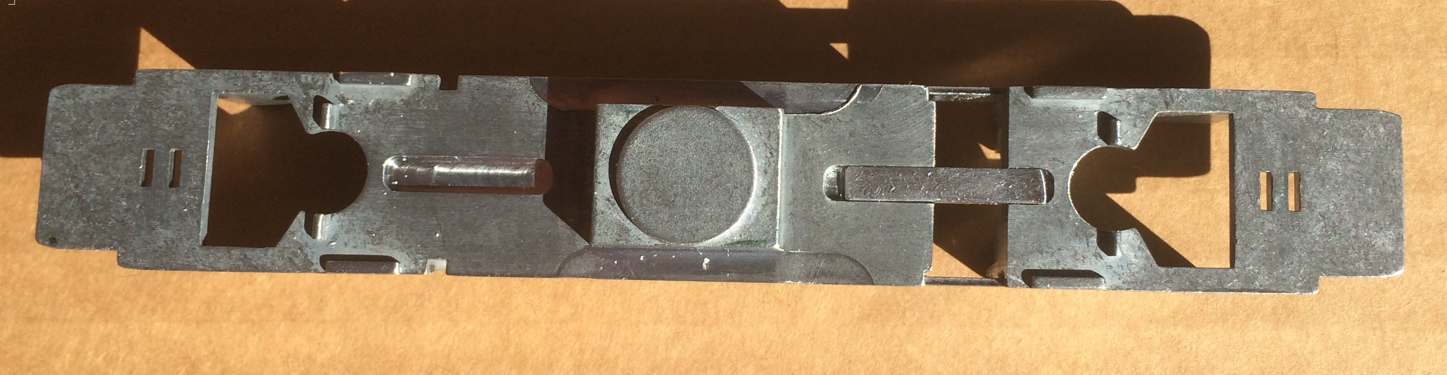

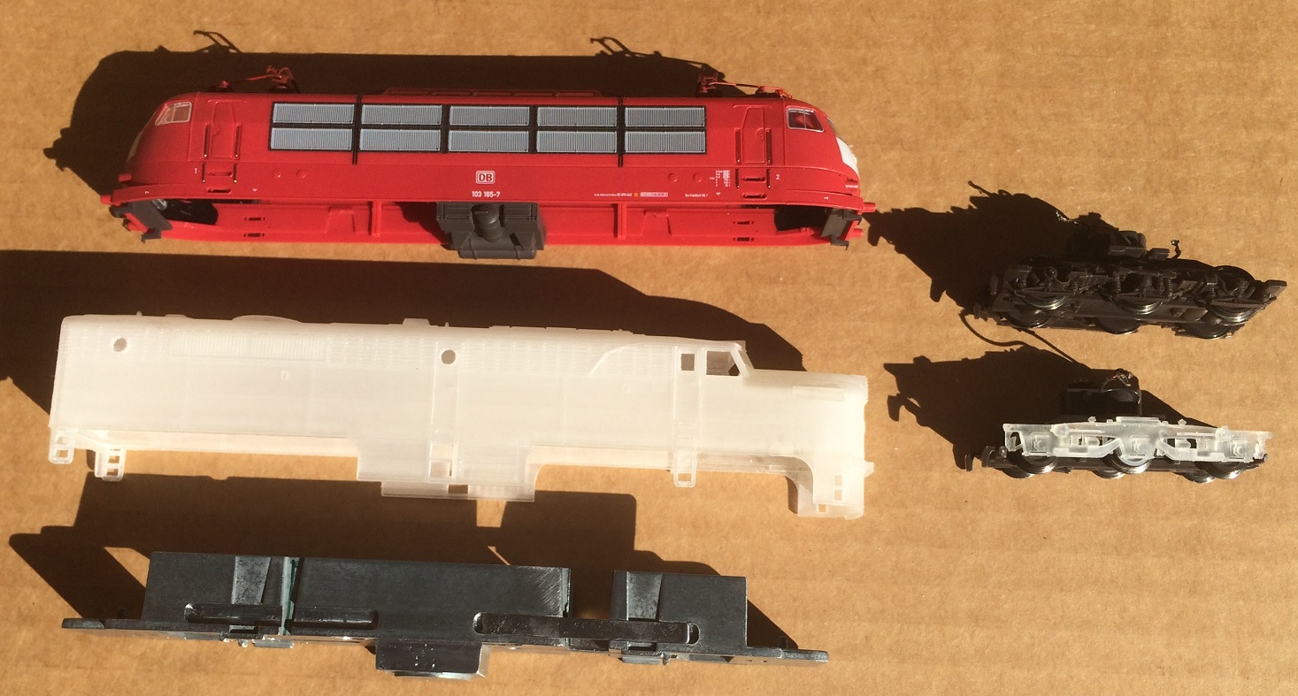

Edit: jeste obrazek pro inspiraci s ramem, ale je to uplne jina masina.
Tato ma motorcek BTTB je to ten stary TT8310 este dokonca obrateny dolu hlavou a paradoxne je nasadeny pohon na tu vacsiu cast motorku ako keby stamdaial vyviedli hriadel, ktory je standardne v tej prednej koliske. No, ano, dalo by sa s tym pohrat, keby som mal frezu a pod, ale to by sa este dalo. Ale zakladny problem je zohnat druhy ram a podvozok a zohnat to je problem a kupit druhu to uz su ceny, ktore ked spocitam dohromady, tak toto riesenie je cenovo i casovo narocne. Holt, sekol som sa vo vybere masiny cize asi bude najlepsie ju cim skor predat a kupit si radsej nieco ine. Skoda, pekne vyzerajuca masinka pokazena vyrobcom... Cize asi nic ine mi uz neostava...

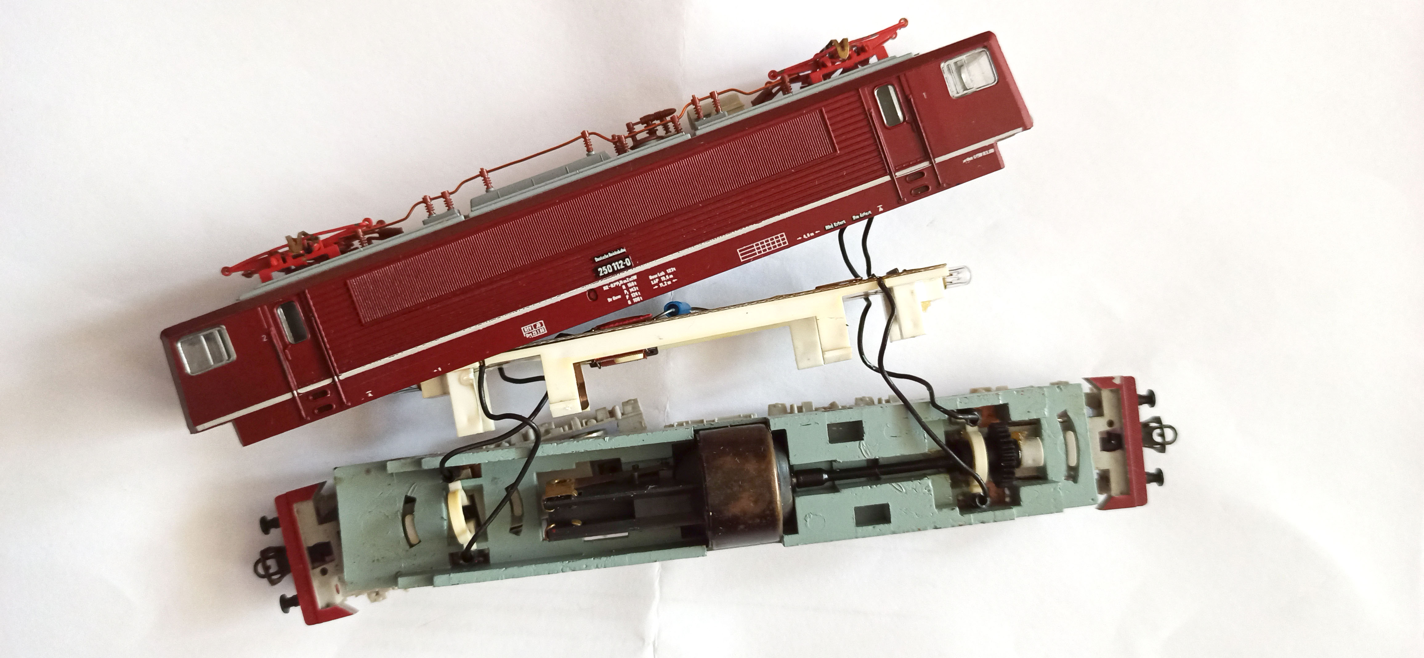

Příspěvekod popolvar21 » pát 29 říj, 2021 10:09 am
Jan+Bjoern píše:
Sandy píše:...jo,jo. Psali to tenkrát v "Kravských rozhledech". Já to taky četl. V případě neuposlechnutí hrozilo zastřelení před nastoupenou stranickou buňkou. Hrozná doba .....
Nikoliv. Psali to na TT-board.
Nedelejte si iluze, podobna "manazerska rozhodnuti" se vyskytuji i v dnesni dobe a zdaleka to neni jen u modelu.
Takto vyzeraju v reali tie rozhodnutia :-)
BR250 vo vnutri

Příspěvekod Jan+Bjoern » pát 29 říj, 2021 12:13 pm
To je ta starsi verze, u te neni potreba rezat ram, ale je potreba udelat vybrani pro druhy pohaneny podvozek. Odmerit na strane puvodniho podvozku a vydlabat na druhe strane. Otazkou je, zda to ma smysl delat v dnesni dobe u 30 let stareho modelu.
