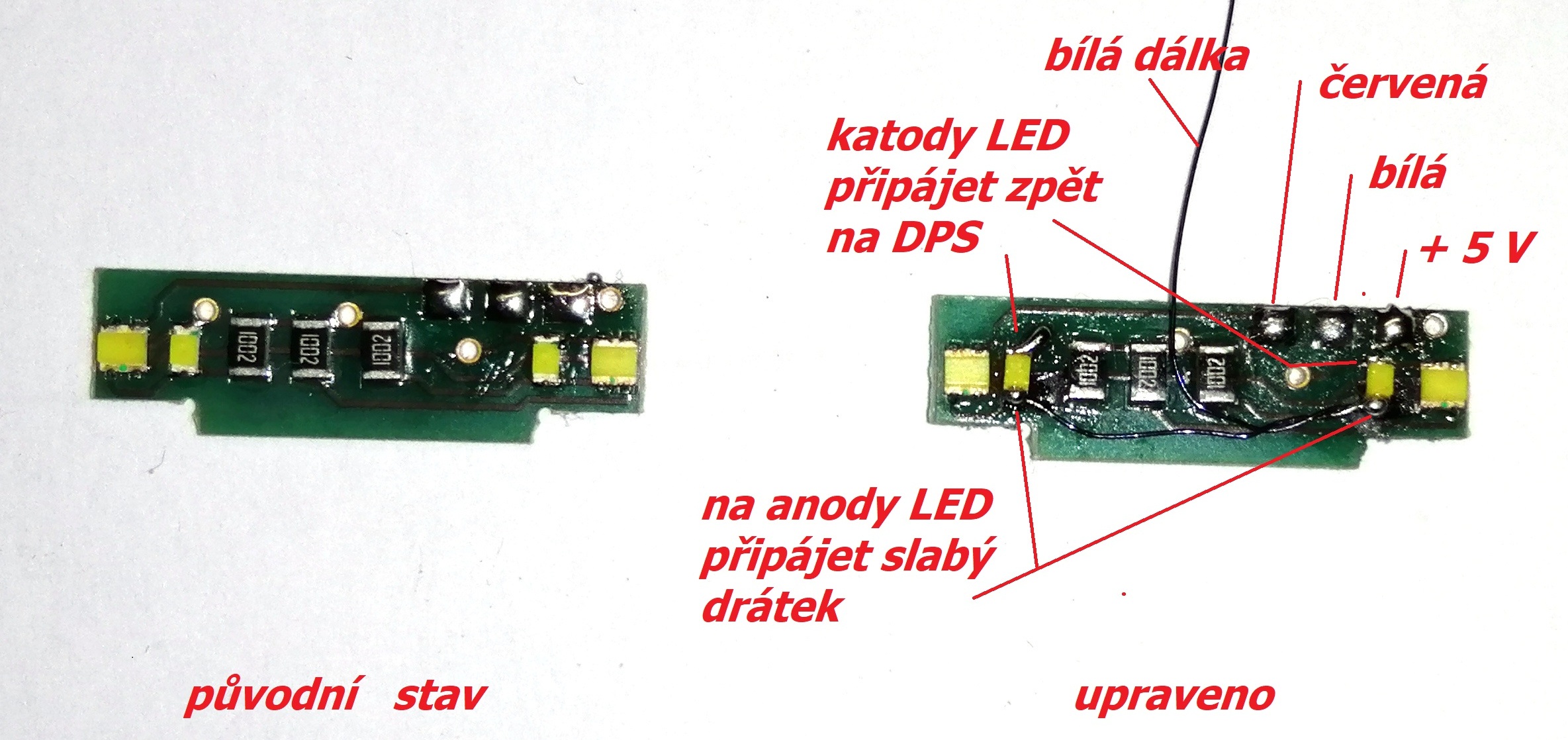

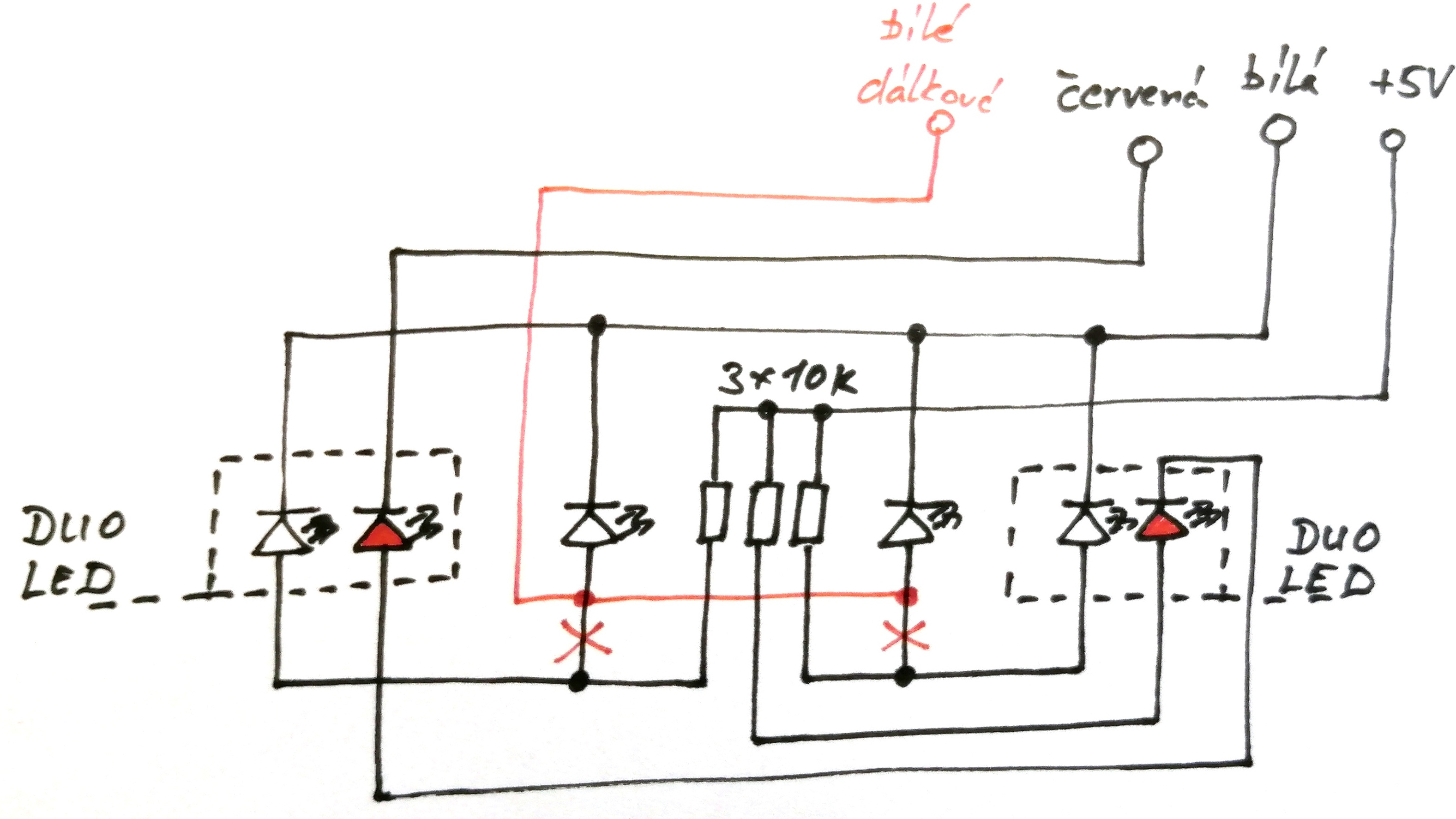

Tak jdeme na to… Schéma zapojení čelní DPS je nakresleno černě. Červeně úprava – křížek je oddělení od DPS, čára nový spoj drátkem.

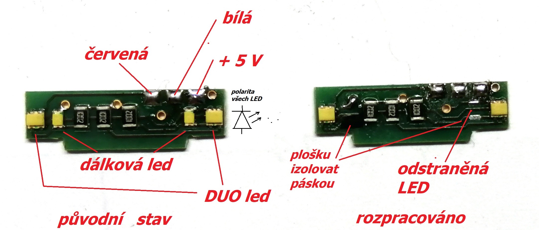

Jelikož čelní destička je poměrně malá a spoje od odporů k pozičním LED vedou pod pájecí ploškou dálkové LED, tak pouhé přerušení spoje nepřipadá v úvahu. Nutno dálkové LED odpájet, pozor pamatujte si pozici LED (u všech LED na DPS jsou anody dole. Spodní vývody na DPS očistit, izolovat (třeba černou plastovou páskou)…
Připájíme LEDky zpět na DPS, ale pouze za KATODU. K ANODÁM připájíme slabý drátek, který povedeme nahoru na centrální DPS.

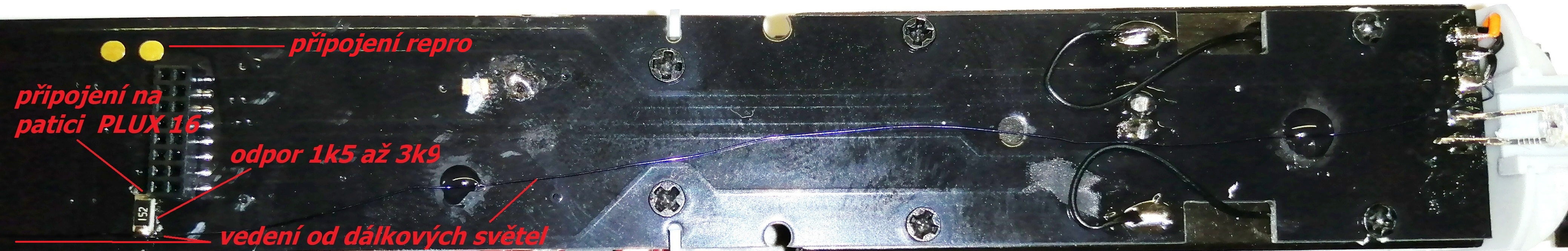

Multimetrem proměříme zda to máme vše zapojeno jak má být. Čelní destičky nainstalujeme zpět na pojezd modelu. Na nezapojený vývod patice PLUX16 na centrální DPS připojíme odpor s hodnotou 1k5 až 3k9 (hodnota podle požadovaného jasu dálkových LED). Na druhý konec odporu připojíme drátky vedoucí od dálkových světel čelních destiček.
