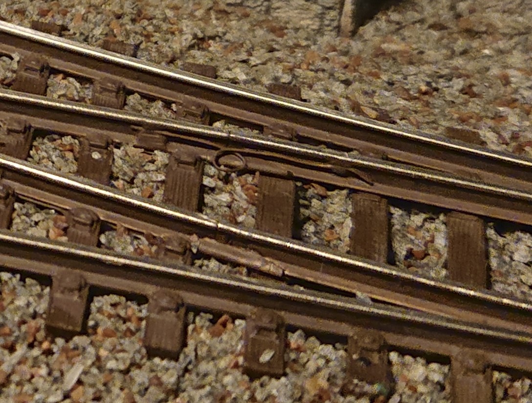

Kecy v kleci. Jasně, to by se taky dalo říct, že ty výhybky jsou pro důlní dráhy. Ano, oblouk je ostřejší než ve skutečnosti. To ale u Tilliga taky, tak co? Mně na Kühnech jezdí krásně vše, co mám. Ano, problém snad můžou dělat okolky vozidel Zeuke a BTTB, ale to platí všude, protože nové profilové koleje mají většinou nižší kolejnice než to bylo tehdá.
Spolehlivost - prý upadávají jazyky, či nevedou. Navím. Já tam pro sichr napájel smyčku z tenkého drátku, která mi spojuje jazyk s kolejnicí. Pak to neztratí kontakt a omezuje to i riziko posunu plíšku, resp. jazyka, ven. Viz níže.

Příspěvekod Trainmaniak » stř 20 říj, 2021 10:50 am
Zlámalík píše:... prý upadávají jazyky, či nevedou. Navím. Já tam pro sichr napájel smyčku z tenkého drátku, která mi spojuje jazyk s kolejnicí. Pak to neztratí kontakt a omezuje to i riziko posunu plíšku, resp. jazyka, ven...
Tak mě čeká totéž co Zlámalíka. Na kolejišti v horní stanici má 6 výhybek z 10 vždy jeden jazyk bez proudu. Může to být způsobeno štěrkováním, možná barvením kolejnic, ale třeba taky provozem, protože už teď občas jezdím na nehotovém kolejišti a zkouším, co se dá. Tak jako tak to není v pořádku, štěrkuje se snad běžně a patina kolejnic je také celkem rozšířená. Předesílám, že problém není způsoben tím, že by jazyk a opornice byly v místě dotyku nabarvené. Spíše barva nebo lepidlo při štěrkování zateklo do "kloubu" jazyka a spolehlivě izoluje.
Stran upadávání jazyků – tak se to týká upadnutí v místě připevnění k přestavné tyči, tedy alespoň u mne u všech tří reklamovaných výhybek. S vypadnutím jazyka z kloubu jsem se osobně nesetkal, ale nářky na tento nešvar jsem také zahlédl.
