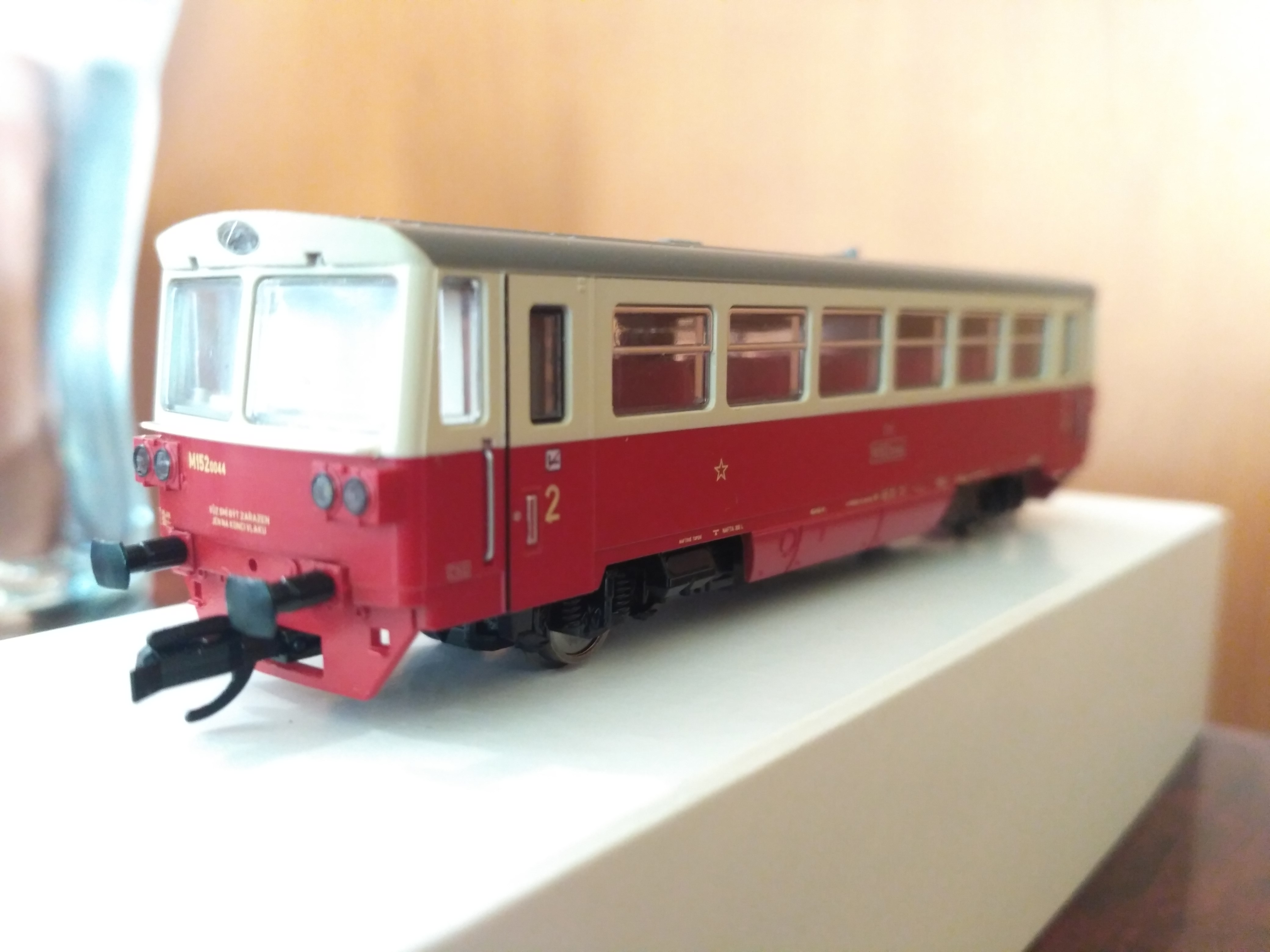

Vjezd na kolejiště dneškem povolen. Model vypadá vcelku zdařile. Povrchovka je výborná, i nejdrobnější nápisy jsou čitelné, přechody barev jsou ostré. Jízdní vlastnosti po krátkém projetí v analogu dle mého názoru dobré, jedna převodovka s nápravou je výkyvná. Vůz má na své drobné rozměry značnou hmotnost pro dobrou adhezi. Vnitřní osvětlení je možná příliš výrazné, ale předpokládám, že půjde v digitálu nastavit, případně jinak ztlumit.

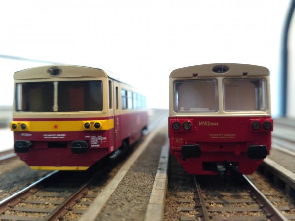

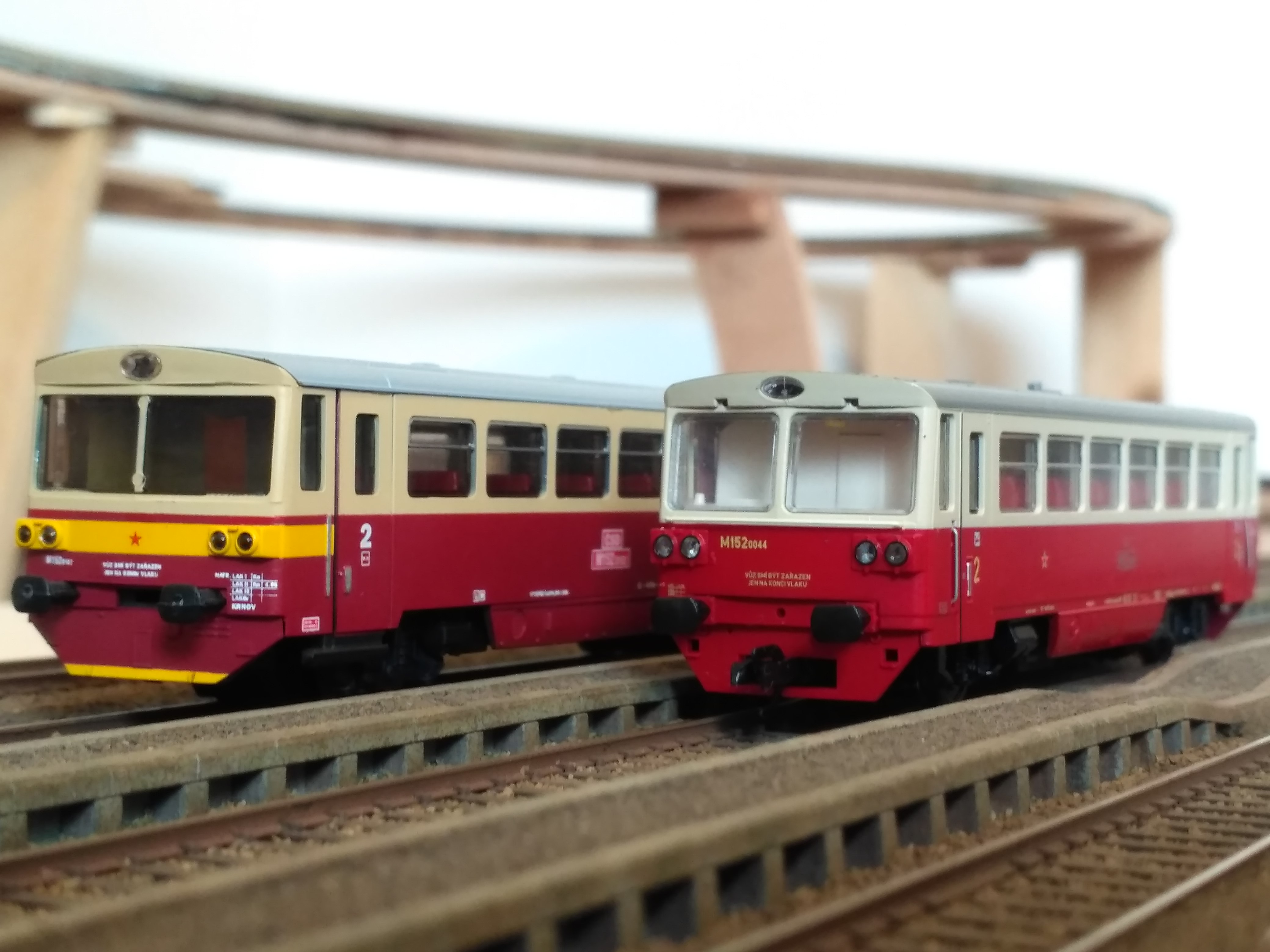

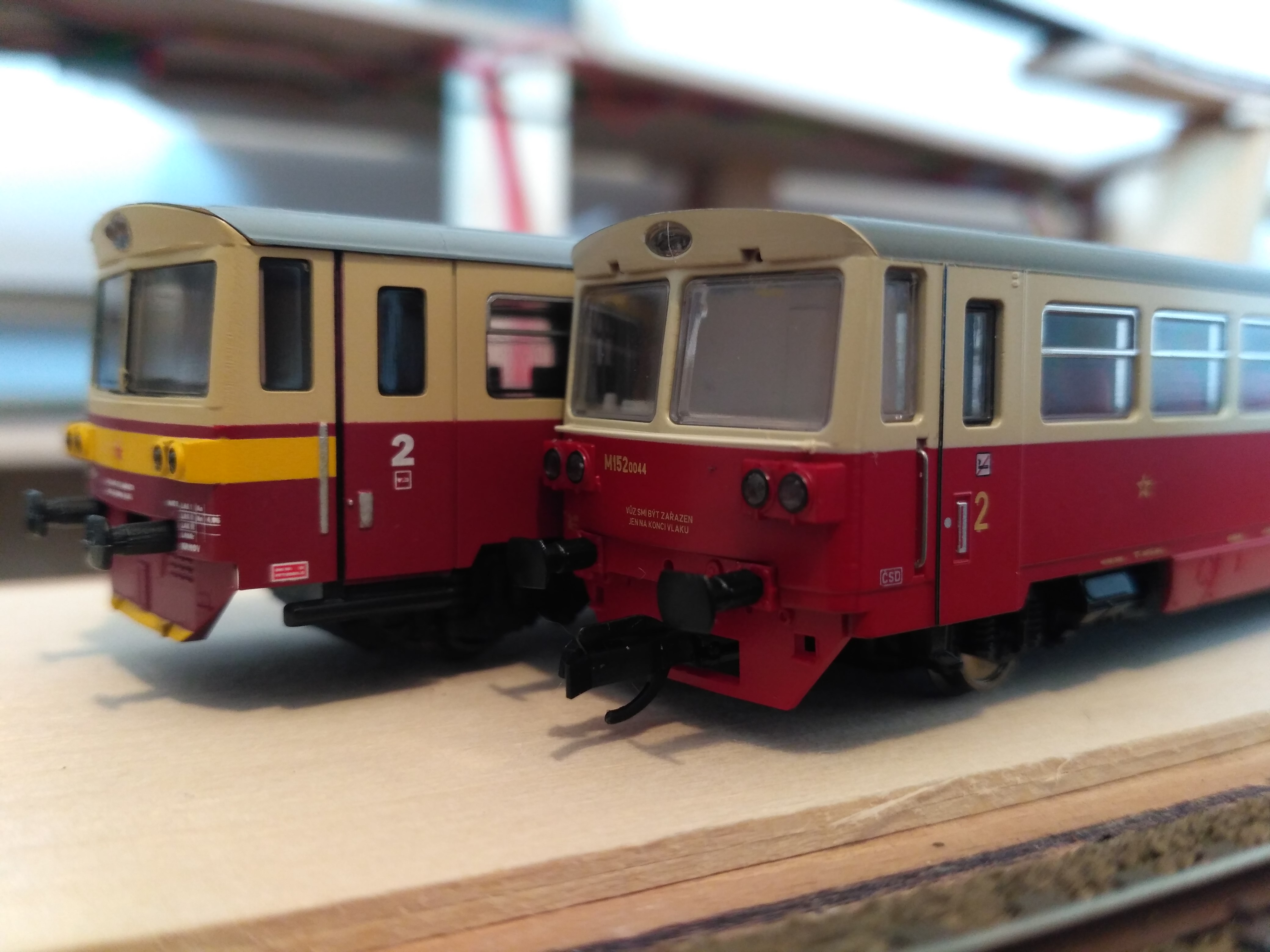

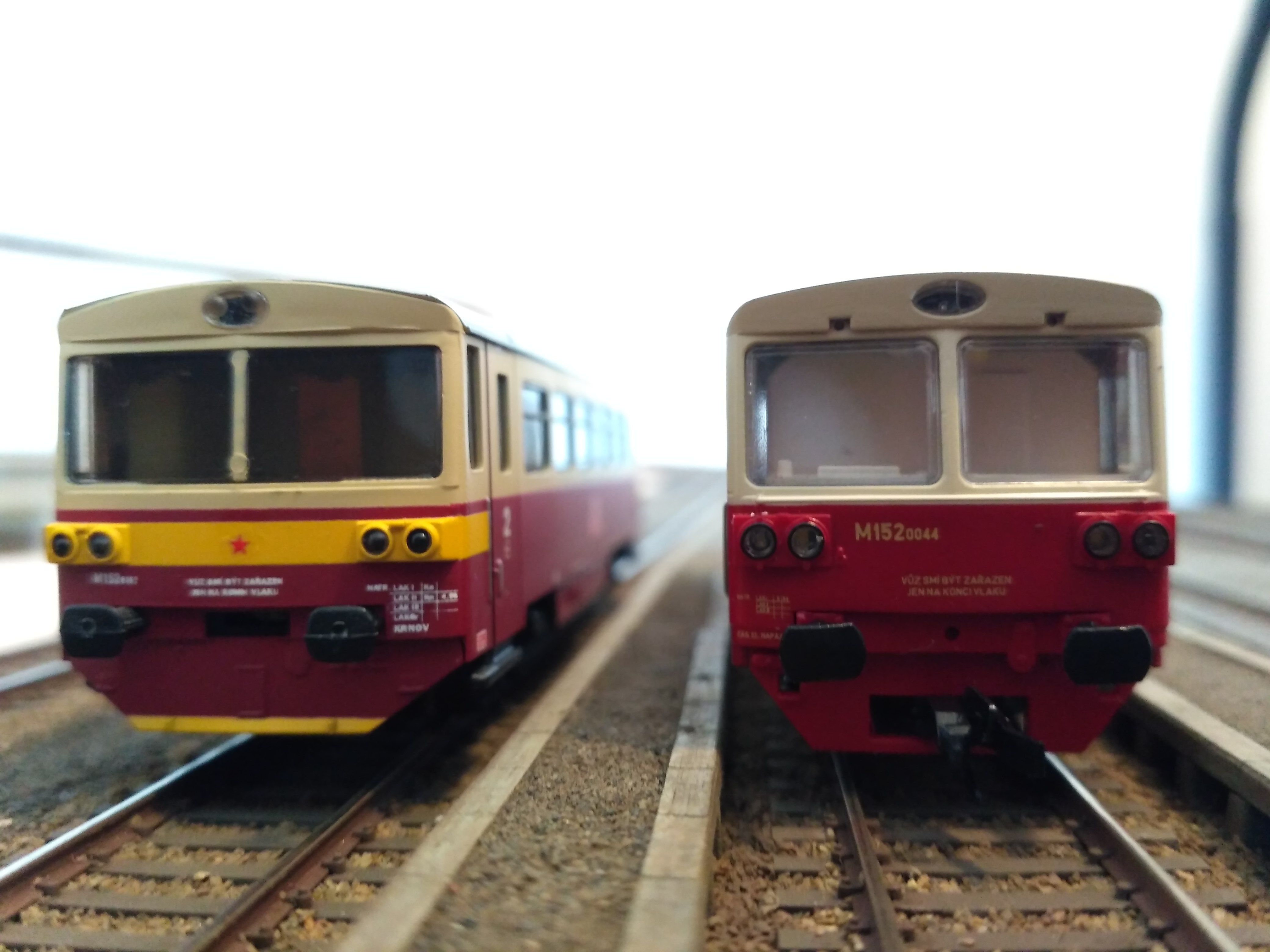

Pro srovnání pár fotek s modelem od malovýrobce p. Melichara (pojezd Picoloco, kastle stavebnice LPH).

přední okna velký rozdíl tedy včera jsme to doma také porovnával

Celková kastle z MTB spíše sedí na 811 - už pozičkami, na mne působí modernizovaným dojmem.
Jestli to není náhodou univerzální kastle, kde se počítá použití kastle napříč všech typů počínaje polomáčenek až po moderního najbrta.
Za tu cenu je škoda, že není propracována systém pískování na maskách.

Najbrt na to nelze nalakovat. Krabice světel jsou tak velký a vysoký, a poprsnice tak nízko, že se tam tmavomodrá linka prostě nevejde. Já už to viděl naživo, ale čekám na svůj kus, budu dělat poměrně podrobnou recenzi a srovnání s realitou.

Tak ze srovnání je krásně vidět, jak je stavebnice LPH nadčasová a reálná a najde se jen minimum věcí, v čem jí MTB překonalo. Předpokládám, že u Kühna to bude obdobné.

Příspěvekod Ivan » ned 20 čer, 2021 10:47 am
Ta maloseriovka od pana Melichara... To jsou ty co se prodávali na burze? Když vidím to srovnání s MTB, tak mi taky připadá hezčí. Pan Melichar to staví předpokládám z LPH? Mám už dlouho rozestavěný M152 a 2x pripojnak, tak aspoň budu mít chuť to i tak dodělat. U MTB se mi nelíbí okna strojvudce a dveří, jinak povchovka vypadá docela OK.
Takže nakonec taky počkám co vyleze z Kuehna a pak se uvidí.

MOL píše:Tak ze srovnání je krásně vidět, jak je stavebnice LPH nadčasová a reálná a najde se jen minimum věcí, v čem jí MTB překonalo. Předpokládám, že u Kühna to bude obdobné.
Vyloženě strašné jsou ta přední okna. Štítil jsem se toho před dvaceti lety, když jsem to poprvé stavěl a štítím se toho doteď. Nebýt tohohle detailu, mohla být stavebnice mnohem nadčasovější.

Příspěvekod vojtas » ned 20 čer, 2021 12:23 pm
"stavebnice LPH je nadčasová a vypadá líp, než MTB"
Leda ve snu. Tvar čela stavebnice LPH se M152 podobá opravdu hodně vzdáleně. Poprsnice je malá a špatně umístěná, čelní okna jsou pomalu o milimetr nižší, než by měla být, a pro jakoukoliv modelovost vyžadují probroušení směrem nahoru a doplnění příčky, navíc je čelo strašně ploché a základním tvarem úplně mimo, což je dané snahou o maximální "placatost" výlisku. Přerostlé megakrabice světel MTB jsou nahrazeny miniaturními u LPH, skutečné jsou značně vyšší, a přitom o trochu užší, ale je pravda, že alespoň sedí pozice jejich horní hrany. Jedinný parametr, kde stavebnice LPH nad MTB jasně vyhrává je odpovídající tvar a umístění pluhu, pluh MTB je snad o půl milimetru hlouběji pod vozem, než by měl být, a dává vozidlu značný "předkus".(To je snadno nahraditelné leptem, který už mám přichystaný, a při nátěru šedou, nebo černou to ani nevyžaduje přestřik zbytku vozidla). Linka pod "kšiltem" nad okny chybí u obou. Čelní okna MTB odpovídají výškou a umístěním realitě velmi přesně, jsou pouze o trochu užší, což je dáno tlouštkou bočních stěn výlisku a střední příčky. To by bylo řešitelné, ale obnášelo by to zasazování oken z venku a jejich fixování nějakým průhledným lepidlem, což bychom asi v podání MTB nikdo vidět nechtěli.

Ta okna MTB vypadají jak brýle se sedmi dioptriemi. Trochu mi to připomíná staré angličáky Matschbox, světla jsou taky vysoko, nad okny úplně chybí okapnička, naopak jsou tam zcela prasácké vykrojení na stěrače .Sory ale to čelo ne první pohled vypadá líp u Lph, byť může být nepřesné.
