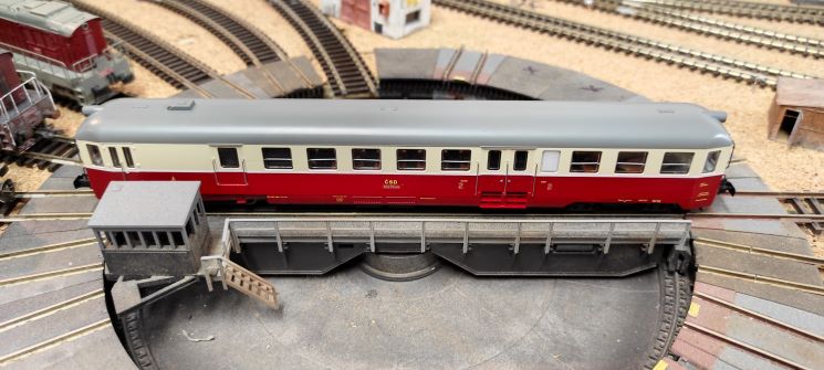

Příspěvekod milostt » úte 09 bře, 2021 9:09 am
Tak včera dorazila novinka od MTB , povrchovka dost dobrá , potisk super, jízda po zajeti asi vp ohodě , teď malounko hlečnější

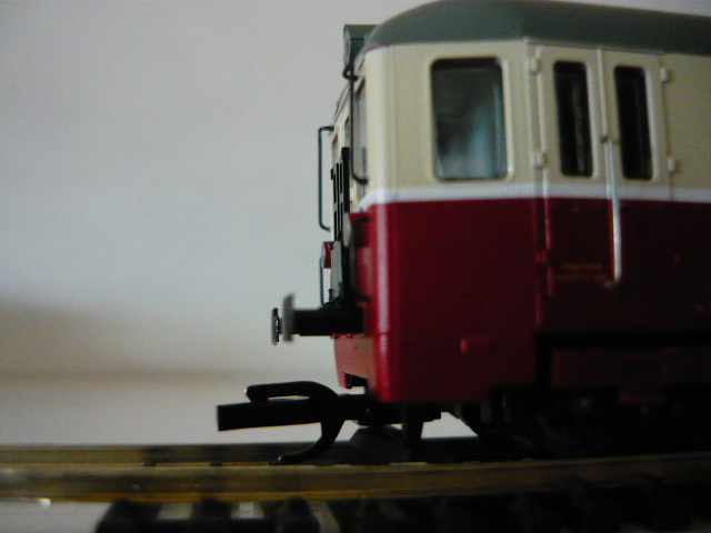

Já jsem si zakoupil toto: Oba pluhy jsou posazeny tak nízko, že místy škrtají o hlavy kolejnic. Zadní podvozek vykolejuje na každé druhé výhybce. Osvětlení interiéru svítí pouze při jízdě hnacím podvozkem vpřed(dekodér ZIMO MX648). Obě kinematiky jsou ohnuté směrem dolů tak, že spodní část kovového háčku spřáhla trčí mezi kolejnice. O pražce nedrhne, ale zato spolehlivě vykolejí podvozek při přejezdu výhybkového jazyka. Za 4.000,-Kč....nekup to!!!!

Obě kinematiky jsou ohnuté směrem dolů tak, že spodní část kovového háčku spřáhla trčí mezi kolejnice. O pražce nedrhne, ale zato spolehlivě vykolejí podvozek při přejezdu výhybkového jazyka. Za 4.000,-Kč....nekup to!!!![/quote]

Příspěvekod Radek Strnad » čtv 11 bře, 2021 5:40 pm
Ještě nad ním nelámu hůl. Tento totiž navzdory chybám jezdí naprosto klidně a velmi tiše. Obávám se, abych výměnou pro změnu netrefil na kousek sice bez uvedených chyb, ale se řvoucím a škubajícím motorem. Zkusím zresetovat dekodér, vyměnit spřáhla za Tillig, která u Tilligových modelů jsou většinou spíš ztopořená nahoru. Dále zkusím odbrousit 0,5mm pluhu na základové liště , za kterou je přišroubovaný k pojezdu a trochu ubrousit i vnitřní část pluhu. Ale až zítra a samozřejmě sem dám výsledek. Teď si dám taky.......pivo, abych tu "radost" nějak vstřebal!!!!

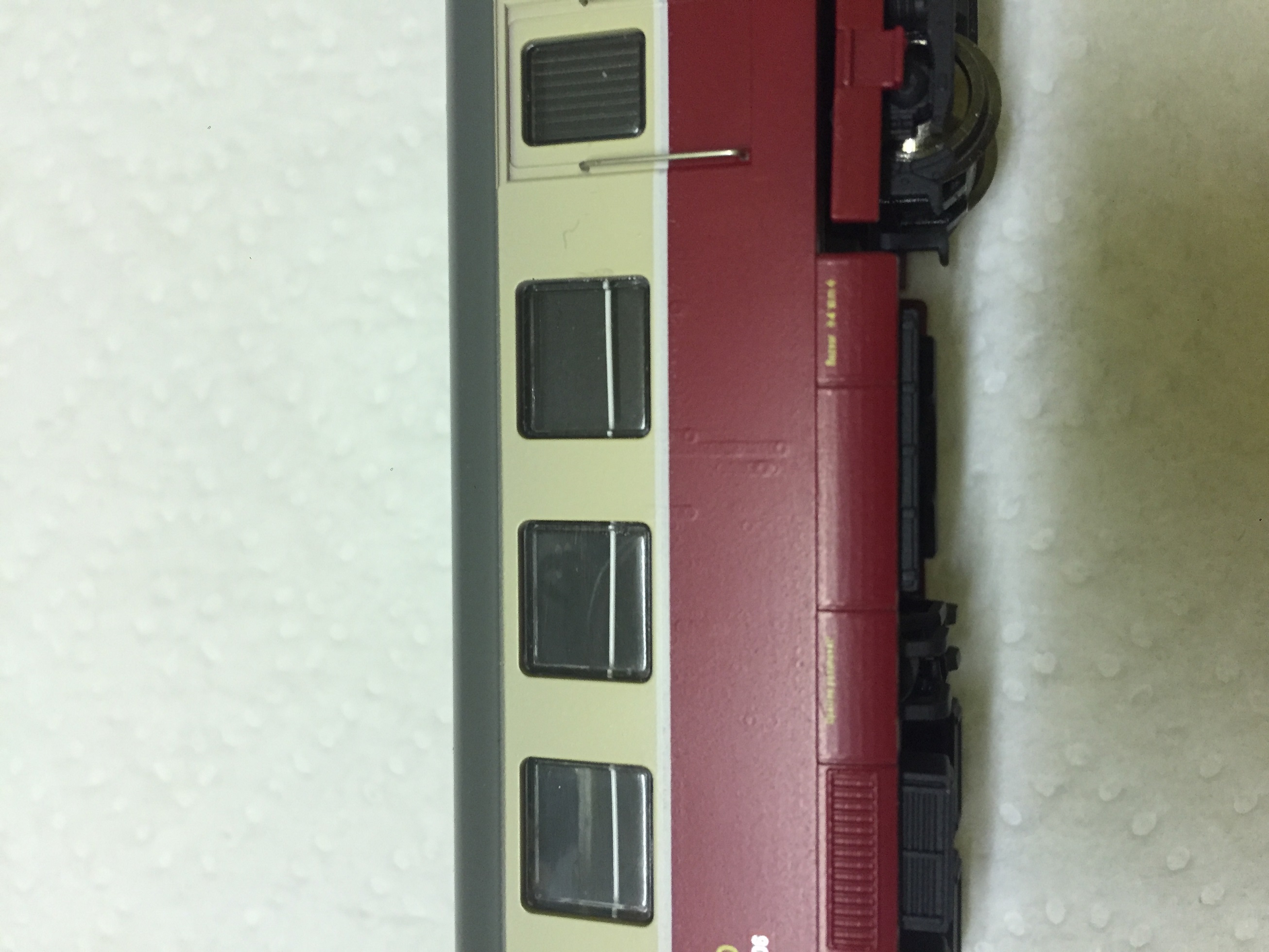

Příspěvekod marian1311 » čtv 11 bře, 2021 5:49 pm
Tak pristali mi na stole dva modely. MTB v nicom nezaostalo za svojou povestou. Toto co vidite je na viacerých miestach na oboch modeloch. Pri kolmom pohlade to nie je az tak viditelne , ale je. Uz sa desim co ma caka ked ich postavim na kolaj pod prudom. Su to moje prve modely od MTB a tym to asi uz aj konci.

Příspěvekod Radek Strnad » čtv 11 bře, 2021 6:32 pm
marian1311: Jo, jo, tohle tam mám také. Přesně na stejném místě, přesně to samé. Možná to nemám tak viditelné, jako ty. Kdybys sem nedal fotku, asi bych si toho nevšiml. A už jsem také starší kus a tak už dobře nevidím.

Příspěvekod marian1311 » čtv 11 bře, 2021 6:46 pm
Ono to vyzera na chybu vylisku, lebo oba modely to maju na tych istých miestach na jednej strane 4 "vesiaky" na opacnej jeden mensi a opat na tom istom mieste na oboch modeloch.
