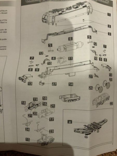

mám prosbu. Neví někdo jak sundat bateriovou skříň na modelu Tillig Vectron? Jedná se díl č.14. U Tauruse je to jednoduché ale tady nikde nevidím kde to k rámu drží. Nechci nic zbytečně otevírat silou ať tam něco nepoškodím. Předem díky za info.

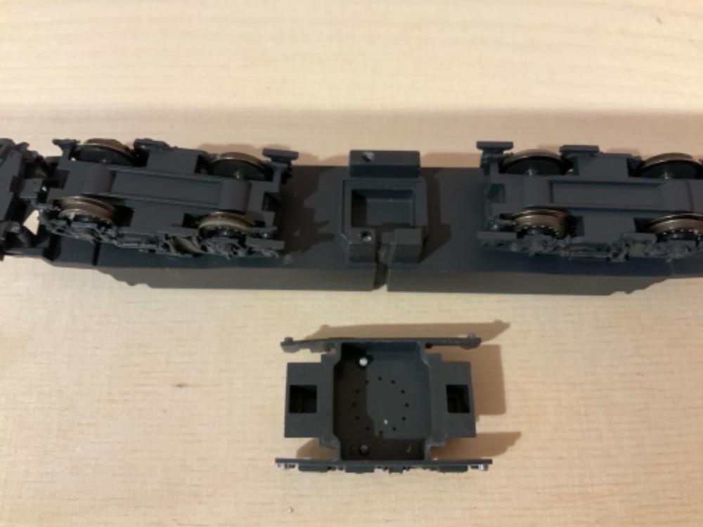

Je to tam prilepene na dvou plastovych kolicich jdoucich z deklu do ramu. V zavislosti na mnozstvi pouziteho lepidla se spolehlive alespon jeden ulomi. Zpetna montaz je mozna oboustrankou za ty pixly smerem k podvozkum nebo si s tim vyhrat a riznout zavit pro sroubky.

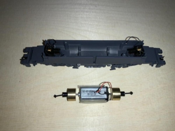

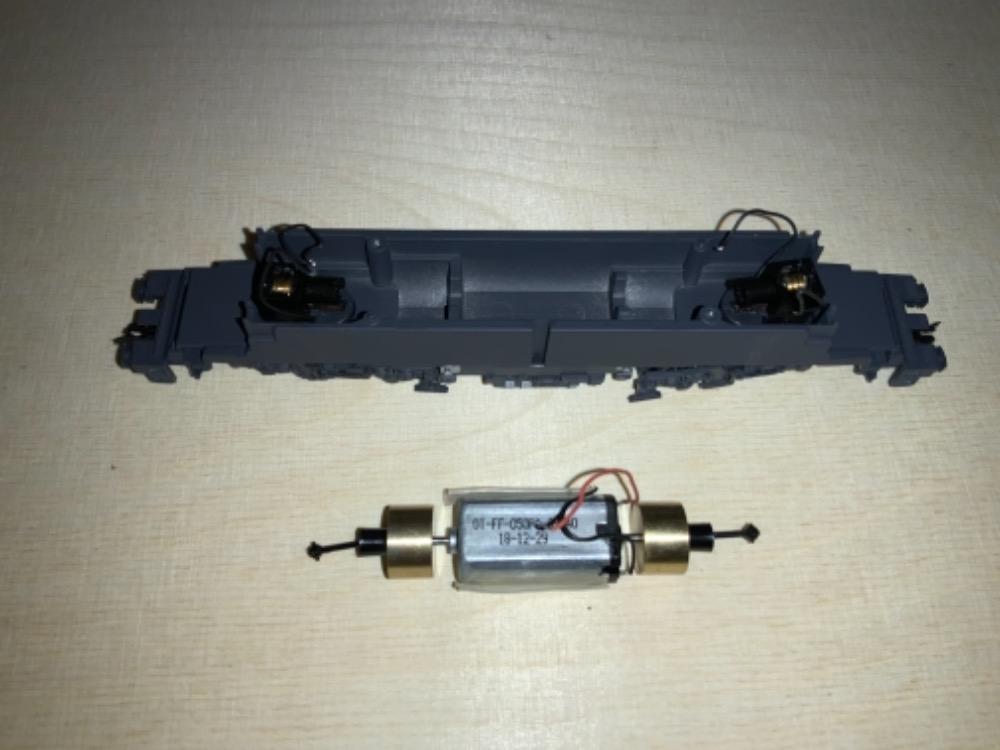

Tak tak :D právě jsem odletoval kontakty a vyndal motor s kardany a žádný otvor. Aspoň teď vím že tam nejsou žádné šroubky co to drží zevnitř a můžu opatrně páčit. Už jsem jednu stranu bez poškození uvolnil, ta druhá drží jak přibitá. Budu to dělat pomalu a snad se podaří to neulomit. Pak sem hodím pár foto pro ty co se chystají na tenhle oříšek

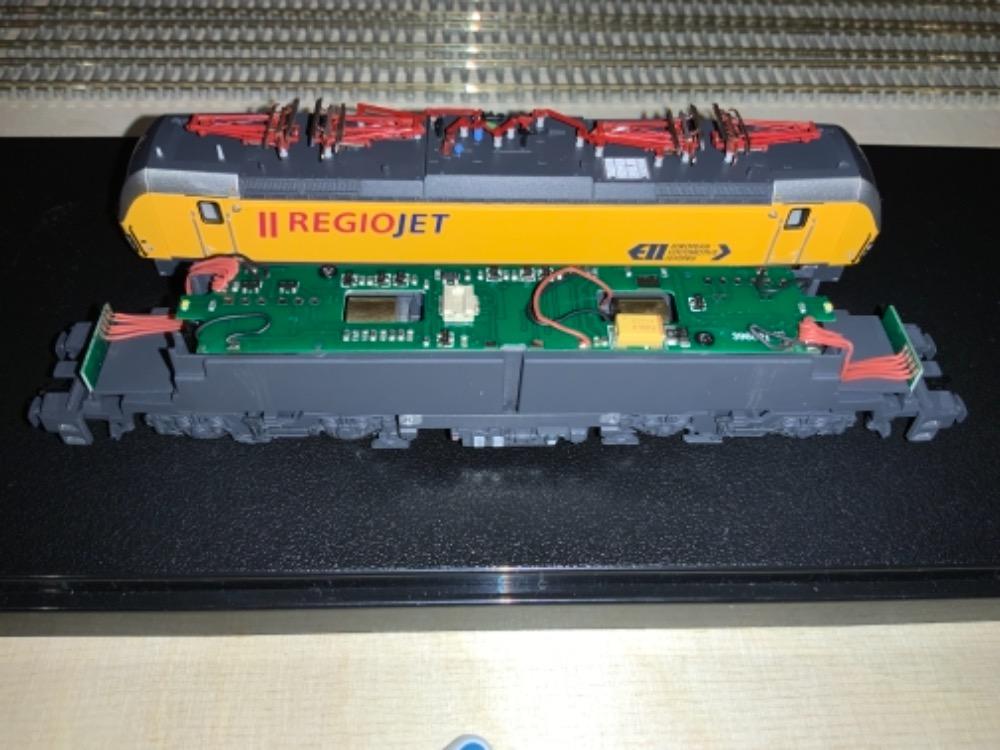

Tak jedna pacička se ulomila ale je to v pohodě, půjde to pak přilepit. Až budete bateriovou skříň sundávat, hlavně nepáčit šroubovákem. Nejlepší je nějaký plastový předmět, nebo jen kývat ze strany na stranu rukou. Tady je pár foto.

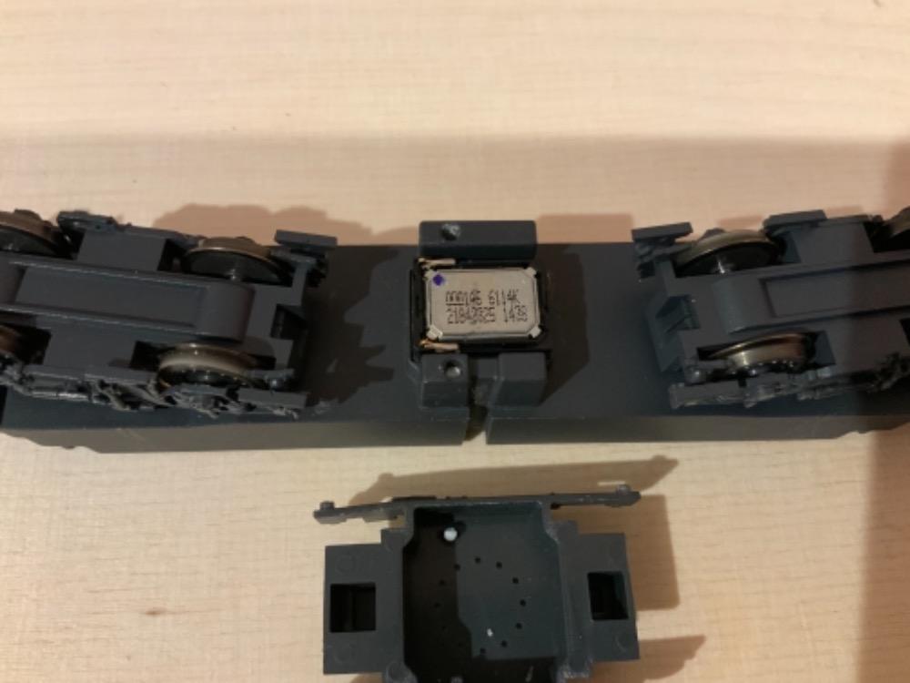

Ještě s repro

Na Taurusech to mají vymyšleno lépe. Já už jsem instaloval reproduktor zimo bez ozvučnice (rám má svoji vlastní), natahal kabely a a kolíčky zalepil vteřiňákem zpět. Teď se budu modlit aby reproduktor neprskal a já nemusel ten kus znovu sundávat :D
