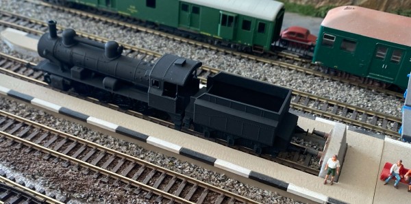

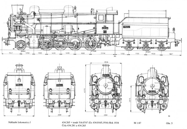

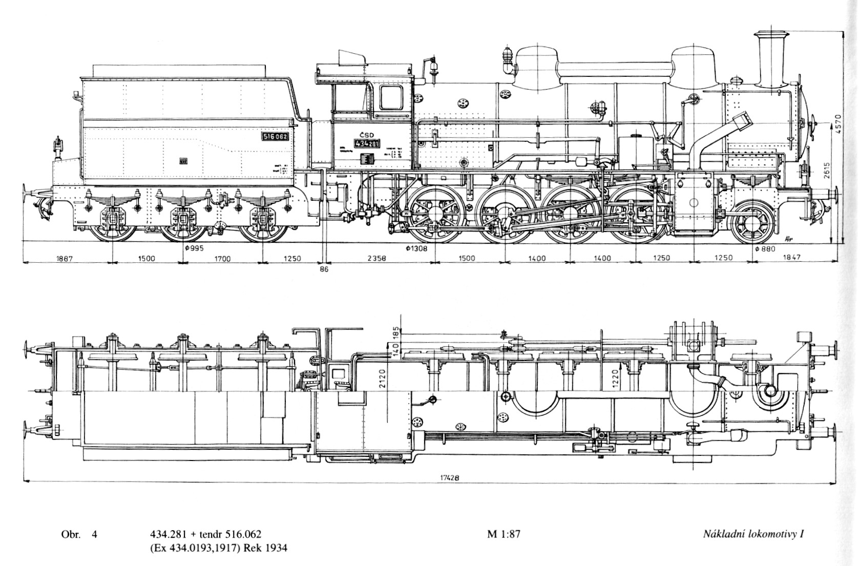

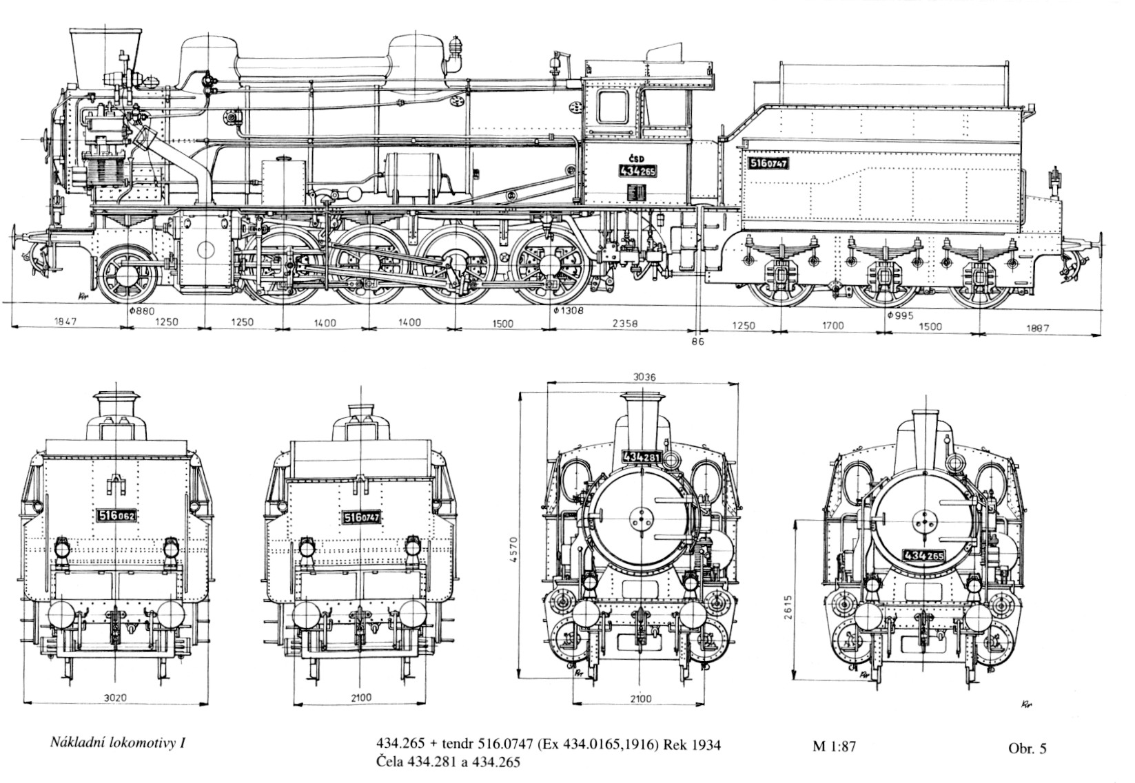

Někde jsi psal, že vycházíš z výkresů Miloše Kratochvíla.
Možná ta fotka klame, ale na ní to vypadá, že jsi moc netrefil ani tvar bloků válců a šoupátek parního stroje. A budka by jí líp slušela kolbeňácká než gölsdorfovská (i když některé s nimi jezdily); jestli ale budka má být starorakouská, taky by taky asi měla vypadat trochu jinak.
Příspěvky: 6798
Re: Nový projekt - parní loko ř.423 v TT
Příspěvekod dudlifuk » ned 21 úno, 2021 9:35 am
Dakujem ! presne toto som potreboval. od Kratochvila mi chybaju nakladne lokomotivy I,II,III,V, ak niekto ma zvysne kupim ! uprimne s tymto modelom som vysiel az po verzii 434.1 a budka mi prisla rovnaka, ale rad to zmenim. je to uplne prvy nastrel. este raz dakujem !!

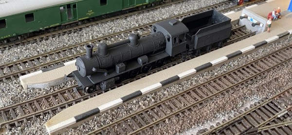

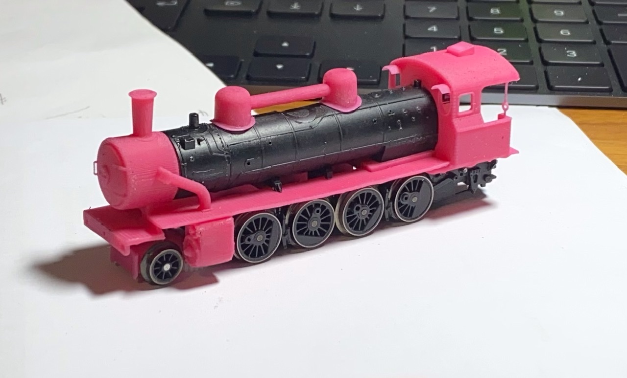

Colonel32 píše:Já jsem důrazně proti, protože poslední čtvrt století co to sleduju byla nabídka našich parních lokomotiv v měřítku TT naprosto tristní. Už jsem si zvyknul že není skoro nic, kromě možnosti přeznačit si BR86, to si mám teďka zvykat, že může být naprosto cokoli?
noo asi niekoho nastvem ale dnes som nakreslil loko 434.2 na pojazde br55. nieje to finalna verzia, nove diely su cervene (ruzove ?) :roll: :roll
dudlifuk
Příspěvky: 499
Bydliště: TT
Re: Nový projekt - parná loko r.434 v TT
Příspěvekod dudlifuk » ned 21 úno, 2021 10:12 am
hank píše:434.2: Brukny a čelník jsou oproti originálu příliš široké.
som vdacny za kazdu pripomienku, v tomto pripade modelujem len z fotiek a to je problem, navyse to budu kompromisy lebo to prisposobujem pojazdu. sirka celnika je dana naraznikmi, mozno zly zaber ale je uzsi ako ochozy. ochozy licuju z budkou, maju byt uzsie a ma byt odskok od budky ? valce este trochu vysuniem mimo obrys stroja. doplnim vzdusniky, kompresor a lisy. nemam fotku povodnej verzie, len sucasne, muzejne kusy

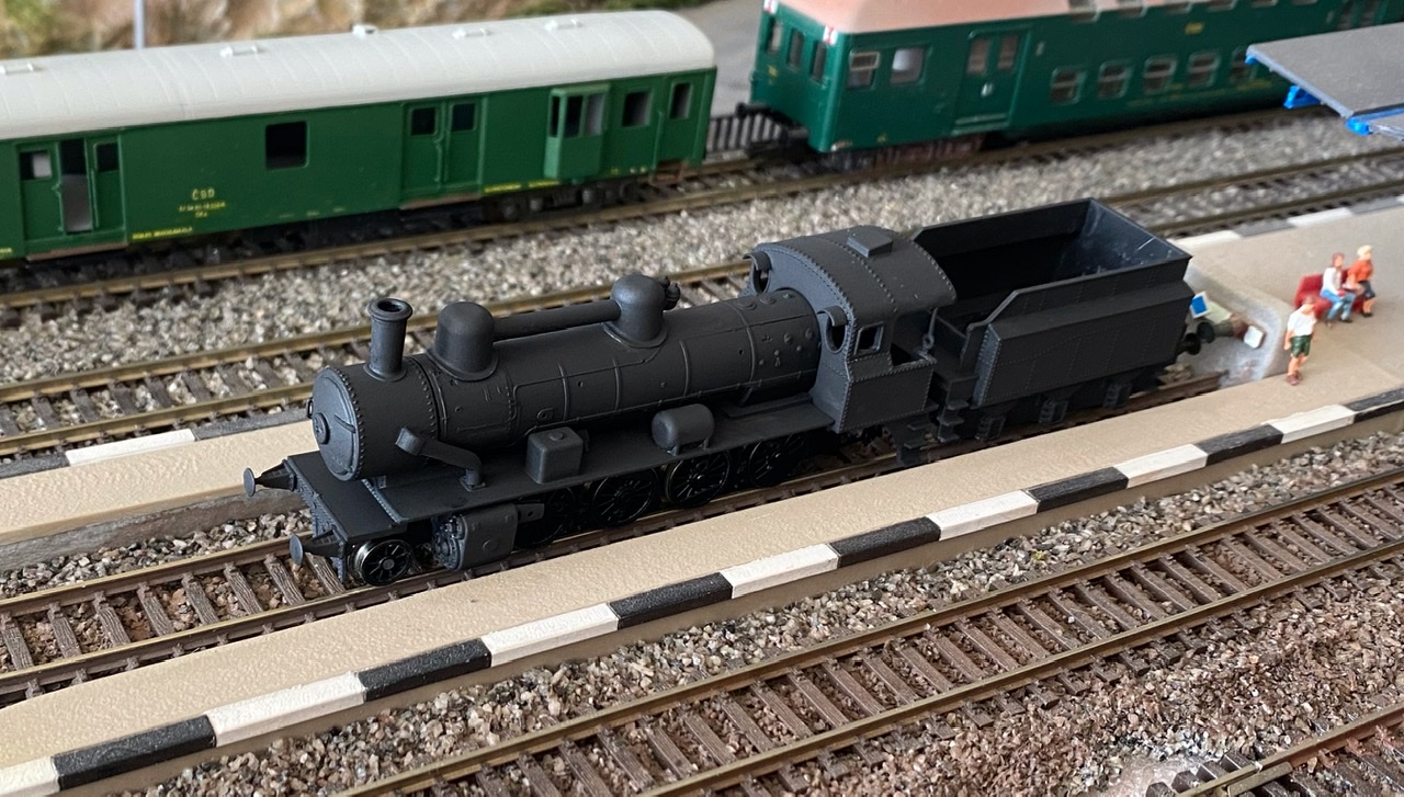

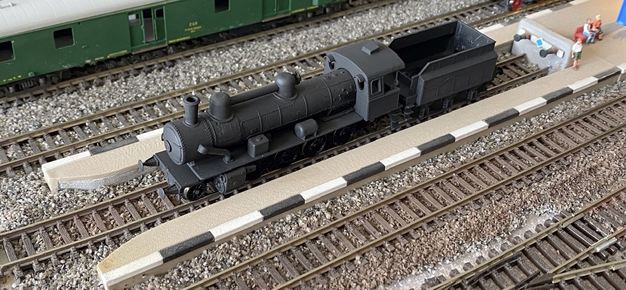

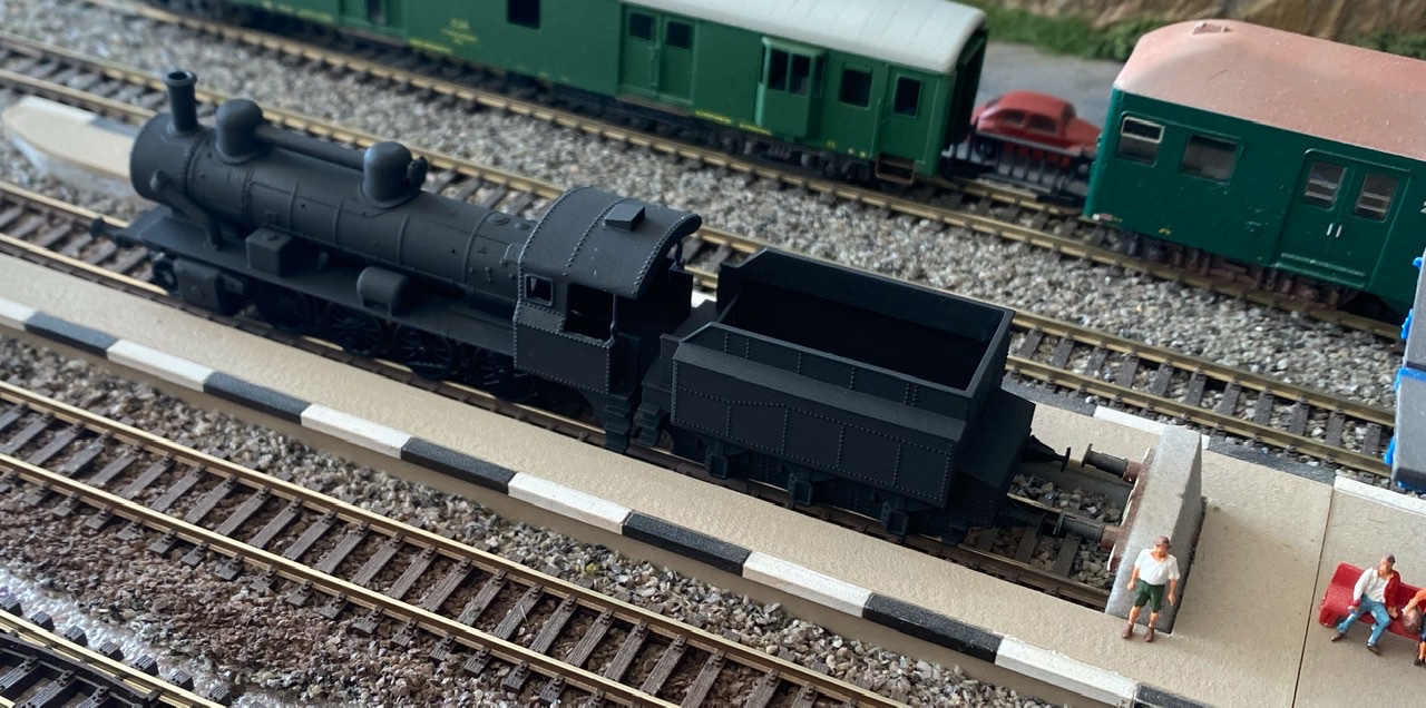

Příspěvekod dudlifuk » ned 28 úno, 2021 12:15 pm
len taky hruby nastrel bez doplnkov....model na tovarenskom pojazde bude vzdy tak trocha " freelance" . neviem ci je v takomto prevedeni akceptovatelny :?
dudlifuk
Příspěvky: 499
Bydliště: TT
Re: Nový projekt - parní loko ř.434 v TT
Příspěvekod Colonel32 » ned 28 úno, 2021 12:33 pm
Je nádherná.
Colonel32
Příspěvky: 1043
Příspěvekod Střelec » úte 02 bře, 2021 2:53 pm
Nevypadá to zle, možná by to chtělo zkusit další varianty (budka bez "prošlápnutí" na bocích, plochá dyšna a podobně).
Příspěvky: 1898
Příspěvekod dudlifuk » úte 02 bře, 2021 7:42 pm
model ma viac proporcnych kompromisov danych pouzitim tovarenskeho pojazdu. ano da sa v tom poznat 434.2 len vdaka atypickym parovodom a dvojitemu parnemu domu. zatial som tento projekt odlozil do "supliku" a uvidime casom. zmenit komin a budku je ten najmensi problem...

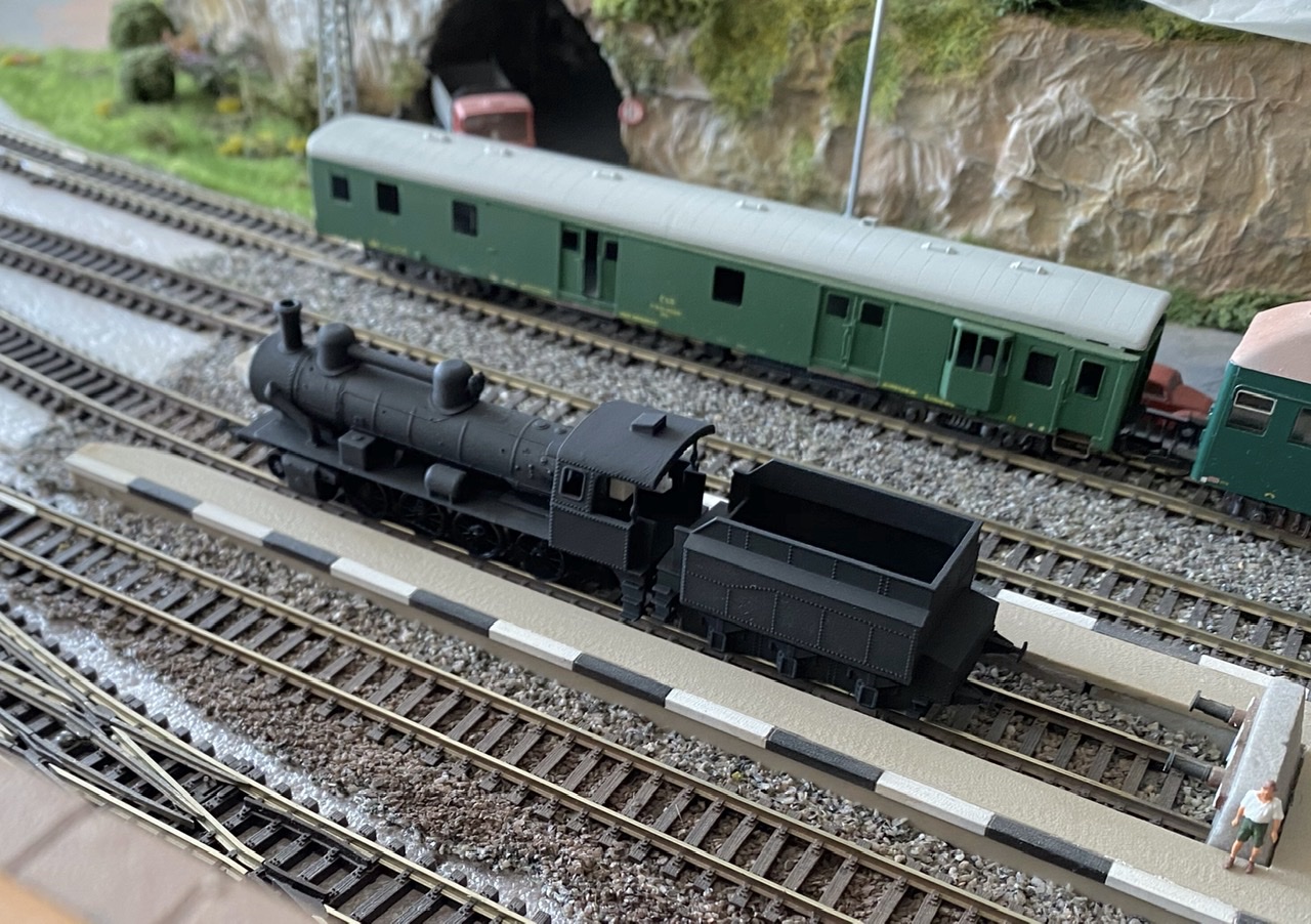

Příspěvekod dudlifuk » sob 06 bře, 2021 1:05 pm
po konzultacii a podanej pomocnej ruke Medvidkom z timu Locolab som upravil budku lokomotivy. upravou prejde aj tender, rozhodol som sa pouzit povodny pojazd Piko a pouzit aj dps pre dekoder. Zdenku dik !
