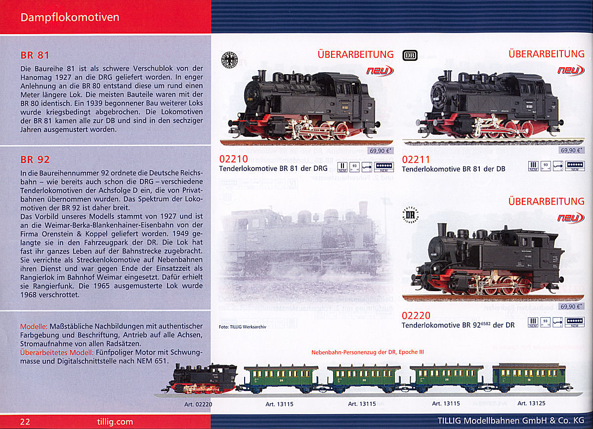

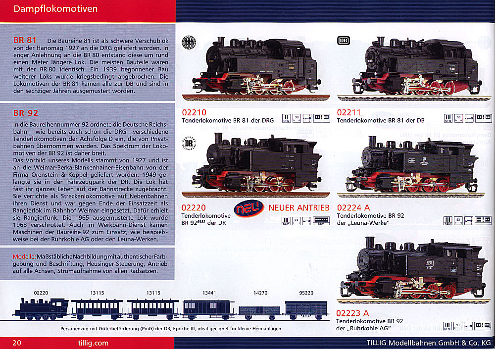

Příspěvekod Trainmaniak » úte 23 úno, 2021 4:46 pm
jamik22 píše:Dokonce mám dojem, že ta nová verse byla jen BR81 a BR92 nedělali
Dělaly se obě, viz obrázky z katalogů níže. Před 12 lety jsem psal na BR 81 recenzi a trochu to porovnal s původní BTTB: http://www.trainmania.info/clanky.html#br_81. O kolejivu Kuehn tehdá ještě nebylo ještě ani vidu, ani slechu, takže jsem profil kol neřešil. V katalogu 2007/2008 je ještě více variant.

Příspěvekod hank » úte 23 úno, 2021 5:42 pm
Trainmaniak: Naštěstí se to pozná na první pohled podle změněné konstrukce kulisy. No a bohužel 99,9% modelů nabízených v bazarech i na jiných internetových tržištích včetně aukčních serverů je Zeuke/BTTB.
