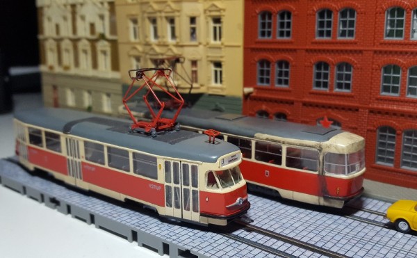

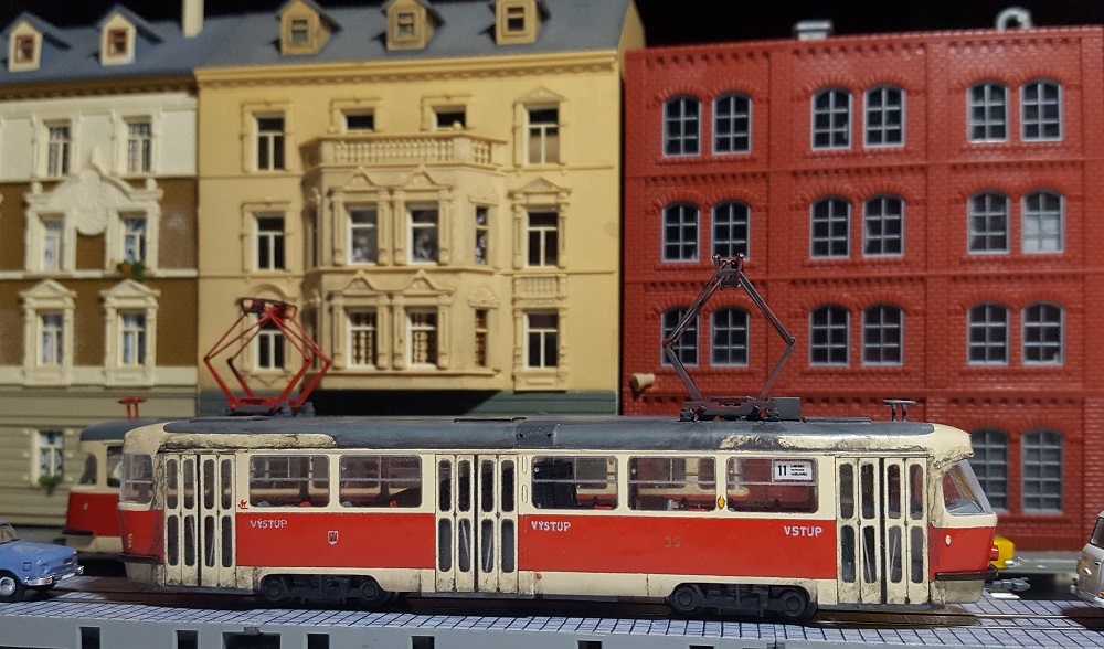

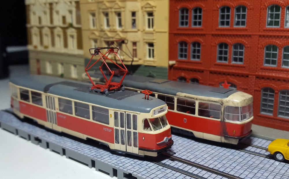

na úzkorozchodné tramvaje TTm se dají použít pojezdy Tomytec. Dělají se různé délky. Záleží na předloze vozidla-občas je to o kompromisu. Tramvaje T2 a T3 (ještě nejsou zcela dokončené) jsem kvůli délce pojezdu musel trochu zvětšit (jsou cca 1:116). Skříně jsou dělané z plastu (2mm plast na boky koupen v OBI, 3mm plast na střechu je z dvířek staré ledničky). Jak to dopadlo je dole. Ten Stadler by měl výhodu v tom, že nemá podvozek pod kloubem a tak by stačil 4nápr. pojezd + běžný podvozek. Navíc podvozky má zakryté, tak by to bylo jednodušší než třeba podvozky ČKD pro 1000mm.

To N160 : vypadá to velmi dobře :D , jako bych i slyšel tramvajové cinkání .....

Jarda H.: Díky díky, jen do toho cinkání to má ještě daleko - jsou to první moje kousky v TT (po spoustě tramvají a autobusů v N), budou jezdit na minikolejišti (zvládají poloměr 15cm), tak některé detaily (jako zrcátka) asi ani mít nebudou. Oba vozy ještě přijdou trochu zasvinit aby byly podobnější těm 1:1.

Krásné modely. :) Jen bych to už s tím špiněním nepřeháněl. Takto špinavé jezdí u nás maximálně v zimě. ;)

A proč jsi volil úzkorozchodné. Je ti blízký Liberec, a nebo že ti ty podvozky připadají jednodušší? Všechno zakryté maskou. Je to teda velikost TT na rozchodu 9mm.

N160: Máš ty tramvaje perfektně vymodelované! Z čeho to je udělané, jestli se mohu zeptat? 3D tisk? Máme doma H0 tramvaje od Barneta, a ty tak krásně nevypadají.

Trixt: Díky. Modely jsou situovány do období cca 1979-1985 a to bývaly některé vozy v Liberci dost zasviněné.

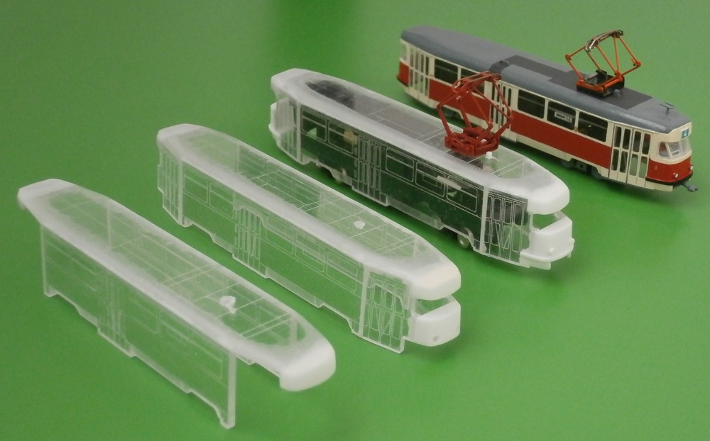

jipol57: Kolejiště mám ve velikosti 1:160, na něm rozchody 6,5 a 9mm a zbylo mi pár pojezdů Tomytec, které byly pro tramvaje 1:160 moc široké. Tady (v TTm) se daly pojezdy použít v podstatě bez úprav a ještě zbylo dost místa pro interiér který je průhledný (mimo motoru). Liberec je mi blízký, úzký rozchod byl zvolen protože mám doma dostatek kolejiva a navíc nejsem tak zdatný abych udělal pojezd na tramvaj na rozchod 12mm. Zakrytí kol pojezdu vnějším rámem podvozků je pak výhoda.
zderem: Dík. Boky jsou z průhledného plastu 2mm, střecha z neprůhledného 3mm, čela z 4mm tlustého. K tomu jsou přilepena čela a po zaschnutí vybroušeno do požadovaného tvaru a dolepeny detaily. Víc asi napoví fotka, sice to jsou tramvaje ve velikosti 1:160, ale stavba je stejná. Jen si v TT může člověk víc pohrát s detaily. Teď k tramvajím ještě dodělat autobusy RTO, Š11, Ikarus 280, nějakou Avii, pár Š1203, Š110R, Velorex - když se mi to povedlo v 1:160, tak to chci zkusit i v TT.
