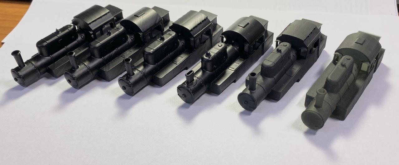

Příspěvekod dudlifuk » pon 30 lis, 2020 5:07 pm
Pavel 152 píše:....
My chceme 423....

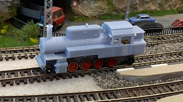

na Slovensku sa popri inych rodi aj projekt 423, tak snad sa to po novom roku trochu pohne

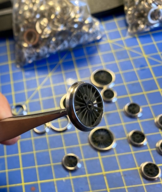

Příspěvekod dudlifuk » pon 30 lis, 2020 9:34 pm
Radek Strnad píše:...ale.....Skoro všechny úpravy na ČSD naráží na rozhodující faktor, tj. velký průměr dvojkolí a tedy i jiný rozvor.

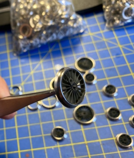

rozbieha sa aj vyroba dvojkoli v TT presnych rozmerov pre pouzitie v CSD.

Příspěvekod MirekTT » úte 01 pro, 2020 7:58 am
:arrow: dudlifuk
To je skvělá zpráva. Mohu nějaké otázky?
Jde o "metráž" přizpůsobenou pouze průměru, nebo sady na konkrétní loko? Tedy z toho vyplývající počet paprsků a velikost závaží versus poloha nápravy na loko?
Otvor pro čepy rozvodů bude pasovat na dostupné koupitelné čepy, nebo bude k dispozici ke kolu i čep?
No a samozřejmě od kdy a kde koupit?
...... předpokládám, že jde o TT, když je to v tomto vláknu.

Příspěvekod dudlifuk » úte 01 pro, 2020 1:47 pm

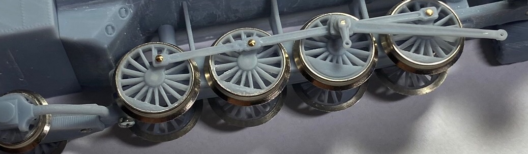

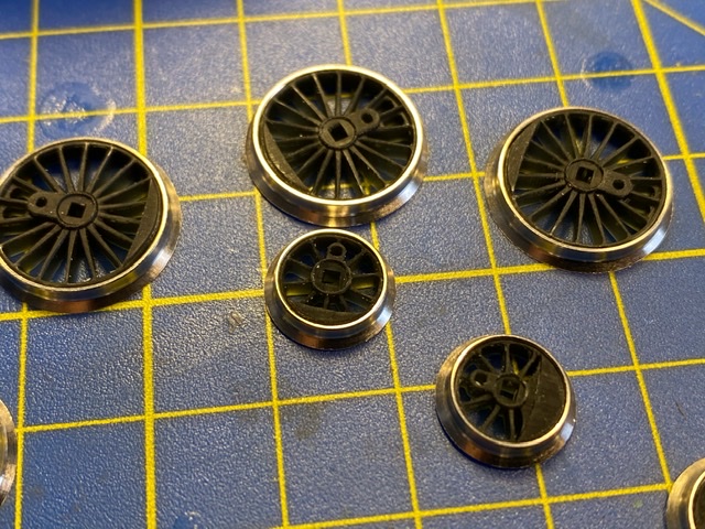

ano jedna sa vyhradne o dvojkolia v TT, vyrobene v mierke ku konkretnemu typu lokomotivy. otvor capu je z vyroby 0,8mm a je prisposobeny pre pouzitie mosadznych nitov, hnacia naprava ma cap hrubky cca 2,3mm a sucastou je aj kluka osadena na stvorhrane. osicka ma hrubku 2mm. dvojkolia budu vo farbe cervena, cierna. planuje sa aj brunirovana verzia. logistika a distribucia zial nieje este vyriesena, ale pocitam ze cca mesiac po novom roku to bude vyriesene.

Příspěvekod MirekTT » úte 01 pro, 2020 2:40 pm
Děkuji za vyčerpávající odpověď.
Zmínka o brunýru mě zaujala. Předpokládám, že se bude jednat o tzv. černý nikl, kterýžto se vyskytuje v obchodních názvech prodávaných dvojkolí. Za sebe říkám, že se mi líbí víc, než "chrom".
Dále, nebudu předbíhat událostem, jen předešlu, že jsem zvědavý na jemnost a čistotu provedení paprsků a dosažitelnou přesnost lisování kola na osu.

Příspěvekod Střelec » úte 01 pro, 2020 4:04 pm
Dudlifuk:
Jak bude stroj vycházet cenově?
423.0 má řadu vzhledových variant (minimálně tři různé komíny, dvě budky a "něurekom" forem a provedení nástaveb na kotli). A na 423.0 by mohly časem navázat 433.0.

Příspěvekod hank » úte 01 pro, 2020 4:40 pm
Budky taky tři: svislé stěny bez větráků, svislé stěny s větráky, šikmé stěny. A to ještě nebyla řeč o sériích s výše položeným kotlem (čísla 151 - 170).

Příspěvekod dudlifuk » úte 01 pro, 2020 5:38 pm
hank píše:

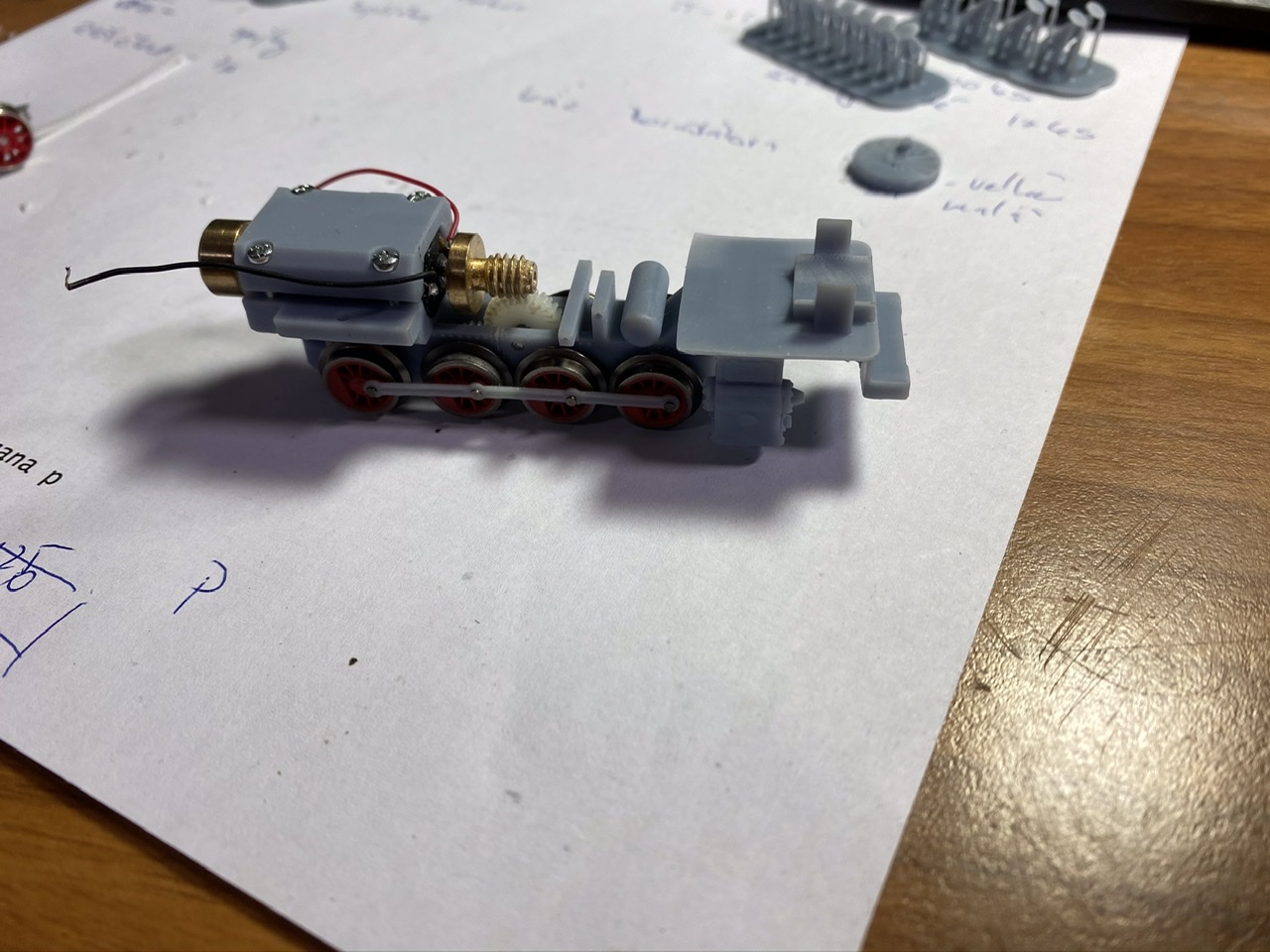

ano, 423 ma nespocet variant ktore sa menili aj v priebehu zivota konkretneho stroja. budem sa snazit ponuknut co najviac najrozsirenejsich kombinacii vratane c. 151 . pojazd je koncipovany do urcitej miery ako univerzalny aj pre 433, 431 a dokonca aj pre 422.
