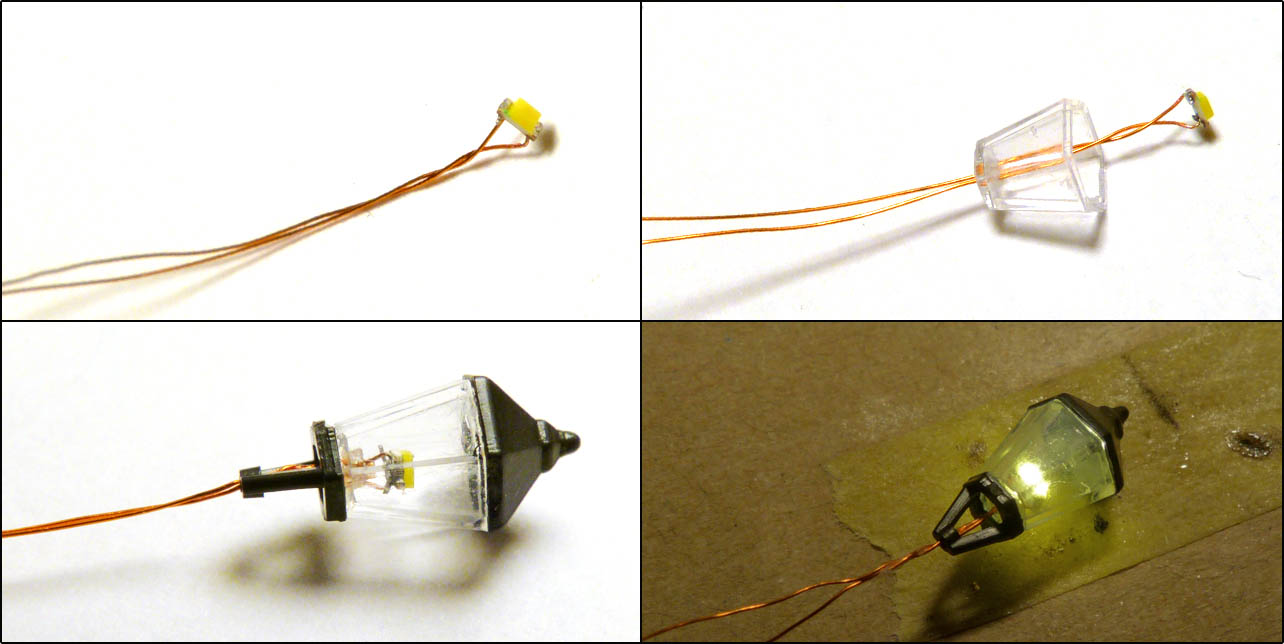

Zkusil jsem rozsvítit nefunkční atrapy nástěnných lampiček ze stavebnic + jedny nádražní hodiny. Postup a výsledek jest zde: http://www.trainmania.info/udelatka.html#budiz_svetlo

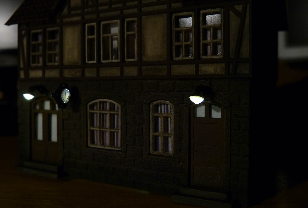

Téměř po třech letech jsem oprášil téma rozsvícení atrap lampiček na kolejišti, vyvěsil jsem k tomu článek: http://www.trainmania.info/udelatka.html#budiz_svetlo-2

No, upřímně, všechny lampy jsou dimenzovány na nějakých 16–18 V, ale pouštím do nich jen 6 V. Včetně továrních. Mezi zdrojem a lampami mám step-down DC-DC měnič (tenhle), na kterém si můžu naštelovat výstupní napětí. Fotka zkresluje, naživo to vypadá ještě jinak, nešajnuje to tolik, jak se zdá ze snímku. Expozice to hodně ovlivní, tohle ani není foceno za tmy, ale při světle. Takže to berte spíše jako ilustrativní obrázky, nikoli ukázku reálné svítivosti. Kdo fotí, ví, o čem mluvím... ehm, píšu. :)

Moc pekny. Je to krasne decentni osvetleni.
I LED se samozrejme daji nastavit tak, aby svitily pekne. At uz vyberem soucastky, ci spravnym nastavenim proudu. Vase fotky jsou toho dukazem.

Problém je v tom, že jak výrobci, tak i modeláři často LED diody zbytečně napájí velkým proudem. Dost často se zde na fóru zmiňuje 20 mA. Já mám zkušenost, že bílé LED dostatečně svítí i při proudu 2-3 mA. Mám i takové, kterým stačí 0,8 mA. Nejlepší je vyzkoušet předem na konkrétním místě.
