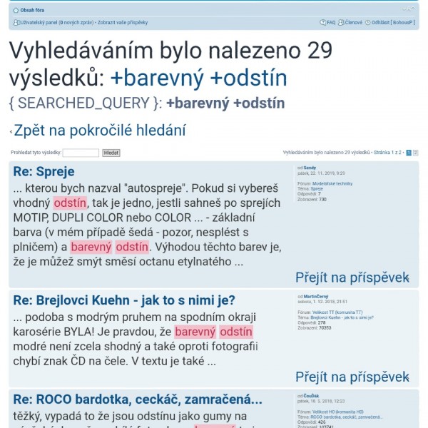

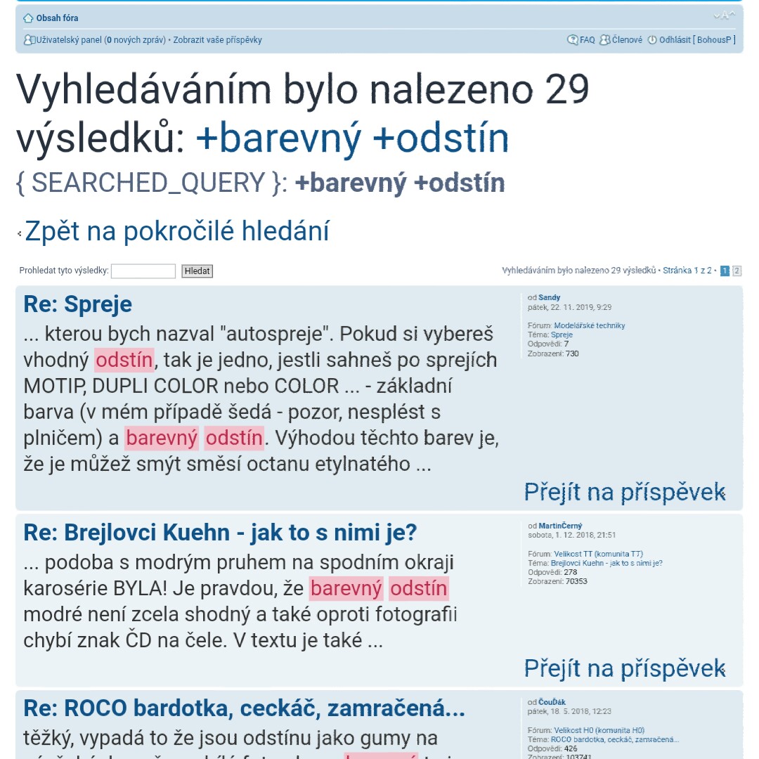

Do pokročilého hledání (vpravo nahoře) zadej " +barevný +odstín ".
Najde toho dost.

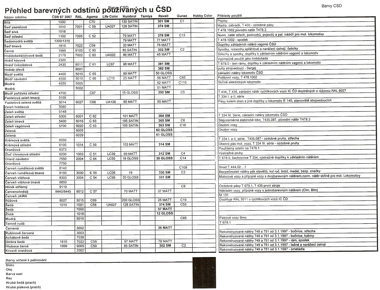

Jako základní informace by mělo posloužit toto:
