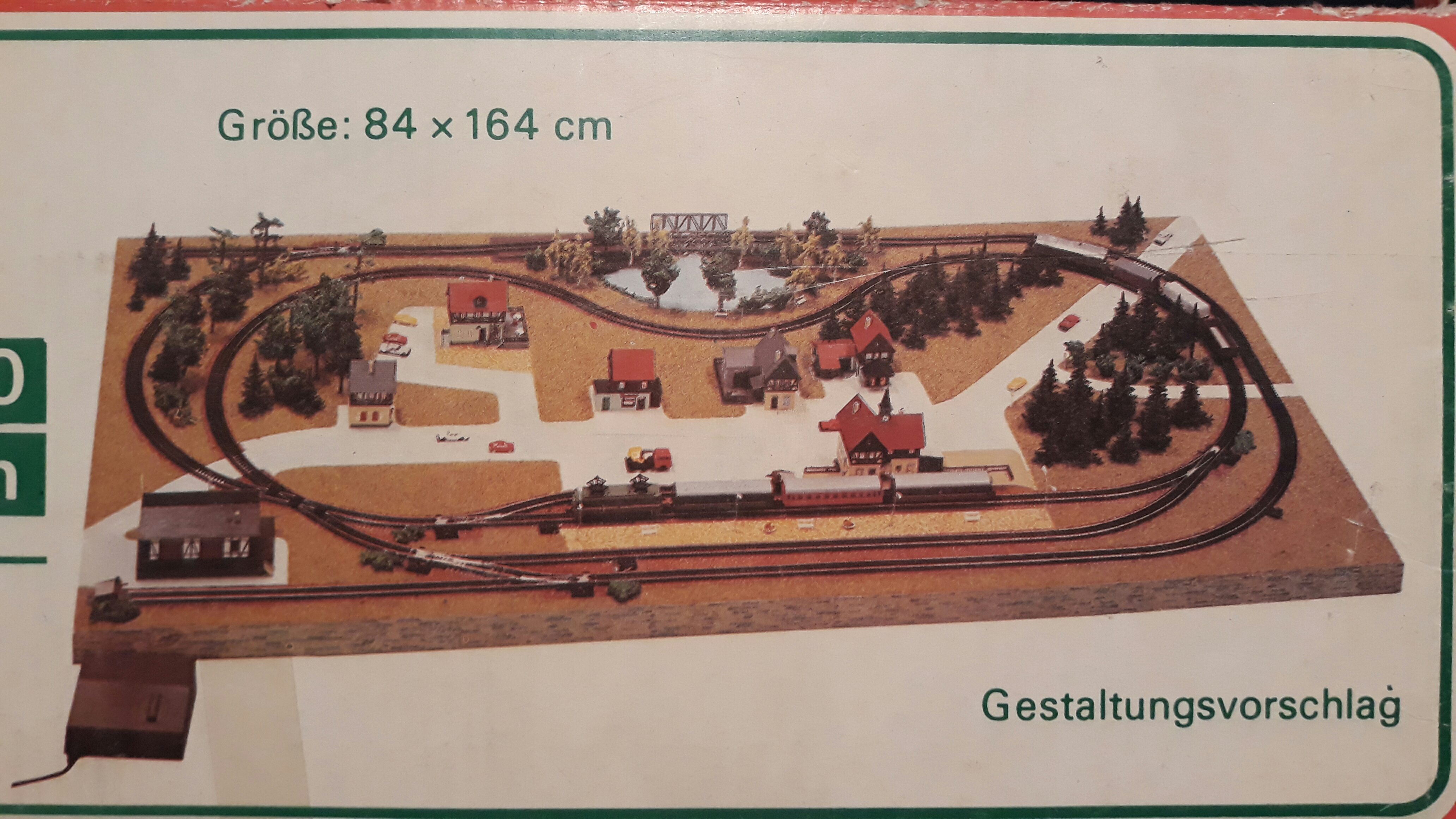

Dobrý den, nemáte prosím někdo schema kolejí k tomuto kolejišti?

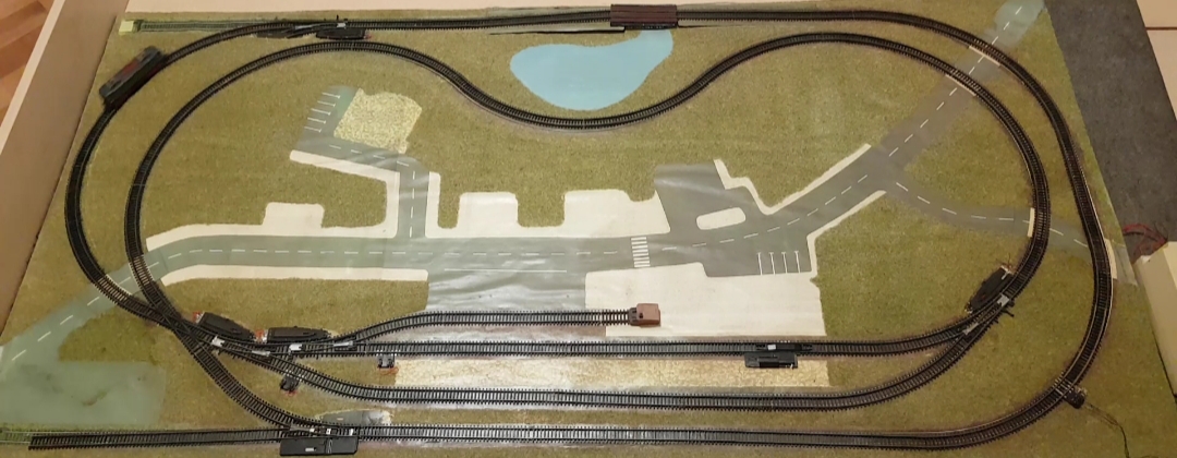

Stačí takhle?

Obávám se, že koberec byl vydán ve dvou podobných variantách. Je v nich drobný rozdíl ve vedení kolejí ve stanici (porovnejte levá zhlaví výše). Koberce se daly rozlišit podle toho, zda měl rybníček odtok s mostem symetricky uprostřed nebo jako výše vyosený doprava (vydaný jako sada s kolejemi BTTB 1955). Podívám se večer na své staré fotky, ale je možné, že kolejové schéma lzach je k plánu s mostem uprostřed a ne k fotce v úvodu.

Teď jsem se k tomu dostal a zjistil jsem, že schema od marfal1905 bohužel na mé kolejiště opravdu nesedí, moje má velký ovál o pár cm širší, rozdíl jsem viditelný také na zapojení výhybek v levém dolním rohu - na schematu jsou zapojeny na sebe, u mě jsou mezi nimi 2 koleje. Jinak položky BTTB 1955 mi přijdou v obou ročnících katalogu stejné a zároveň shodné s mým kolejištěm.

lzach píše:Teď jsem se k tomu dostal a zjistil jsem, že schema od marfal1905 bohužel na mé kolejiště opravdu nesedí
To bude tím, že ten obrázek se skutečným zapojením asi nebude žádný originál, ale nějaká upravená varianta. Koleje nevypadají moc rovnoběžně a na rozdíl od originálního schématu neumožňují zkrácení okruhu.

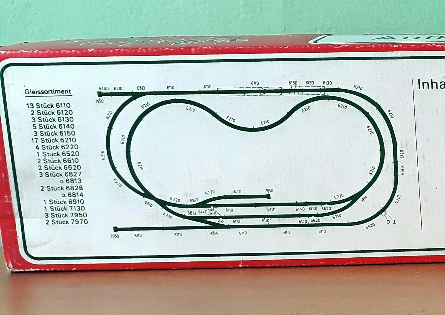

Tak mi to nedalo a šel jsem to vytáhnout. :D Levé zhlaví je opravdu jiné, ale osobně bych si tipl, že zbytek je úplně stejný...

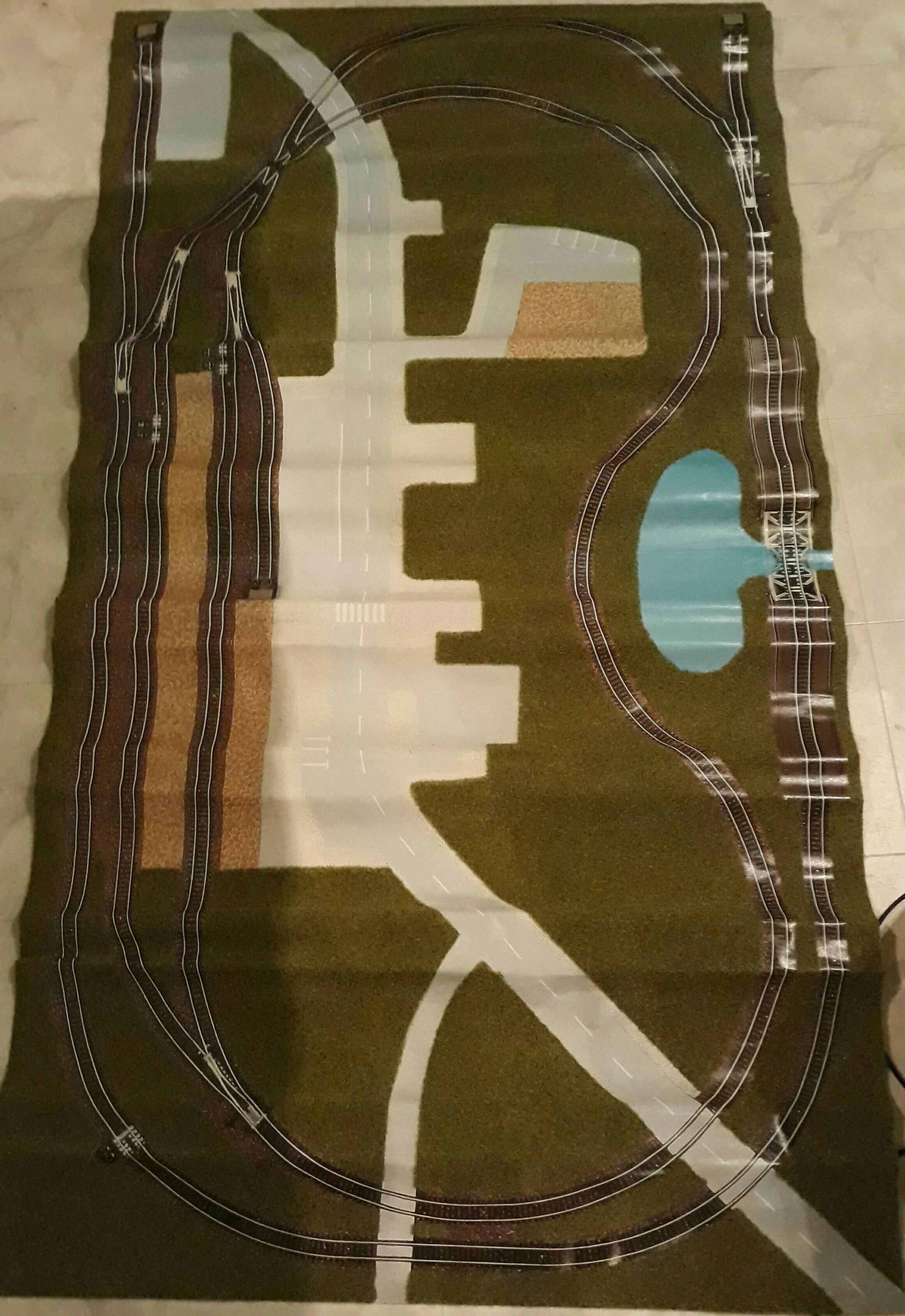

A originál vybalený koberec.

Krása! Takže rozlišení pomocí odtoku z rybníčku funguje :D Ta má verze má ale opravdu větší okruh o něco širší, k vašemu schematu jsem přidal jednu 57mm + 14.5mm kolejku a přesně to sedí s kobercem..

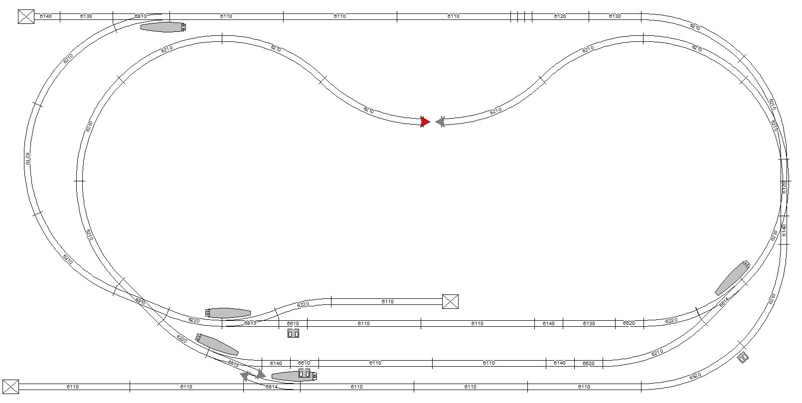

Tak jsem se snažil kolejiště postavit tak aby co nejvíce sedělo a následně jsem si postavené kolejky zkusil vymodelovat v aplikaci SCARM a dopadlo to takhle:

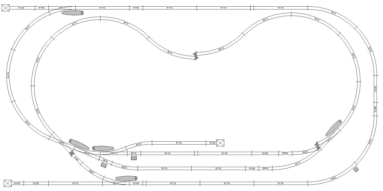

Nebyl jsem úplně štastný z toho, že kolejky na sebe ne zcela navazovaly, tak jsem ještě zkusil do v aplikaci vymodelovat schema od marfal1905 a celkem mě potěšilo, že to dopadlo ještě hůř:
Návrháři to tenkrát evidentně nekreslili a dělali podle oka :D
