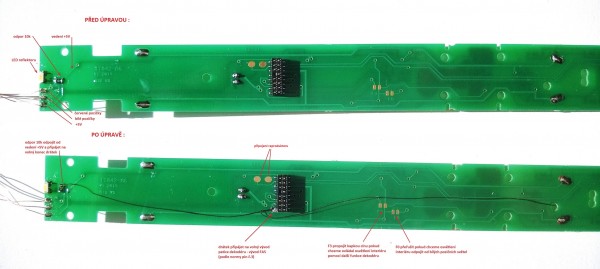

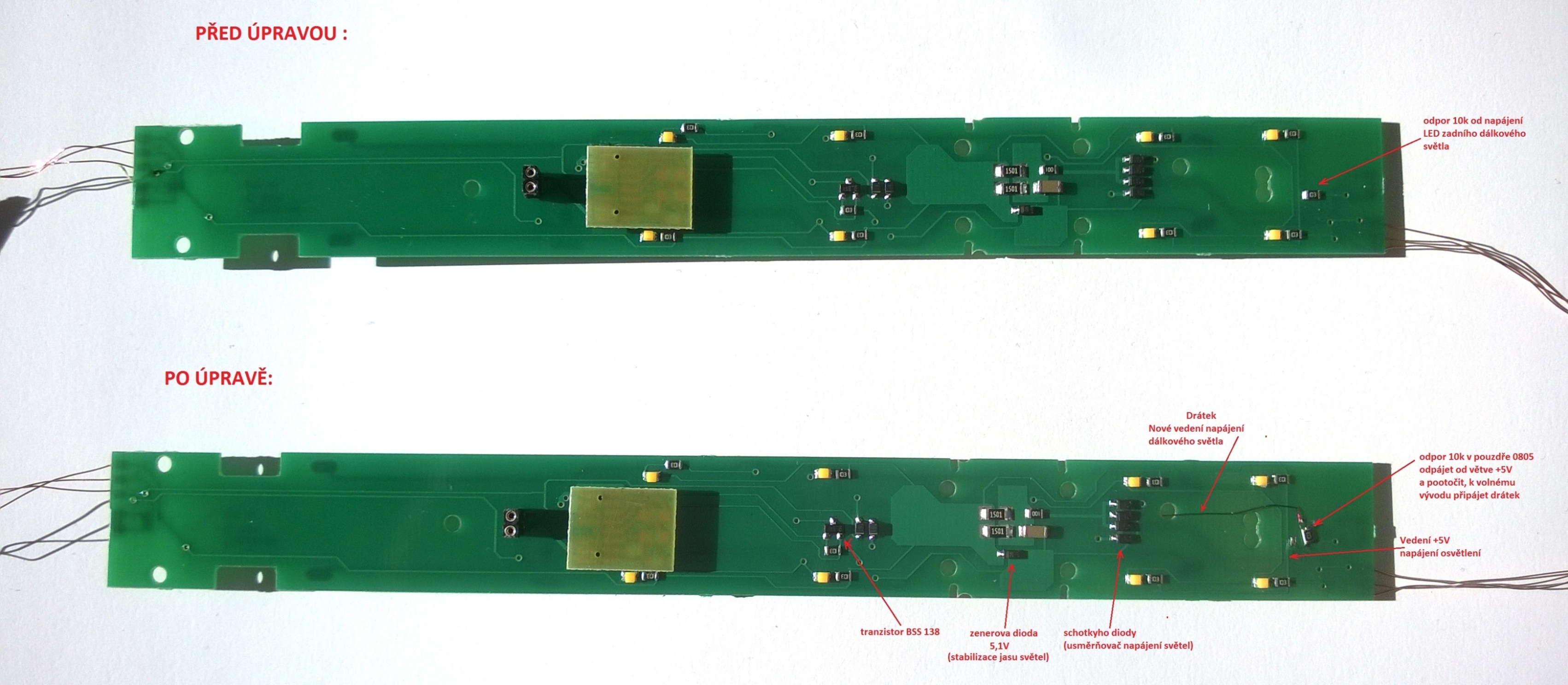

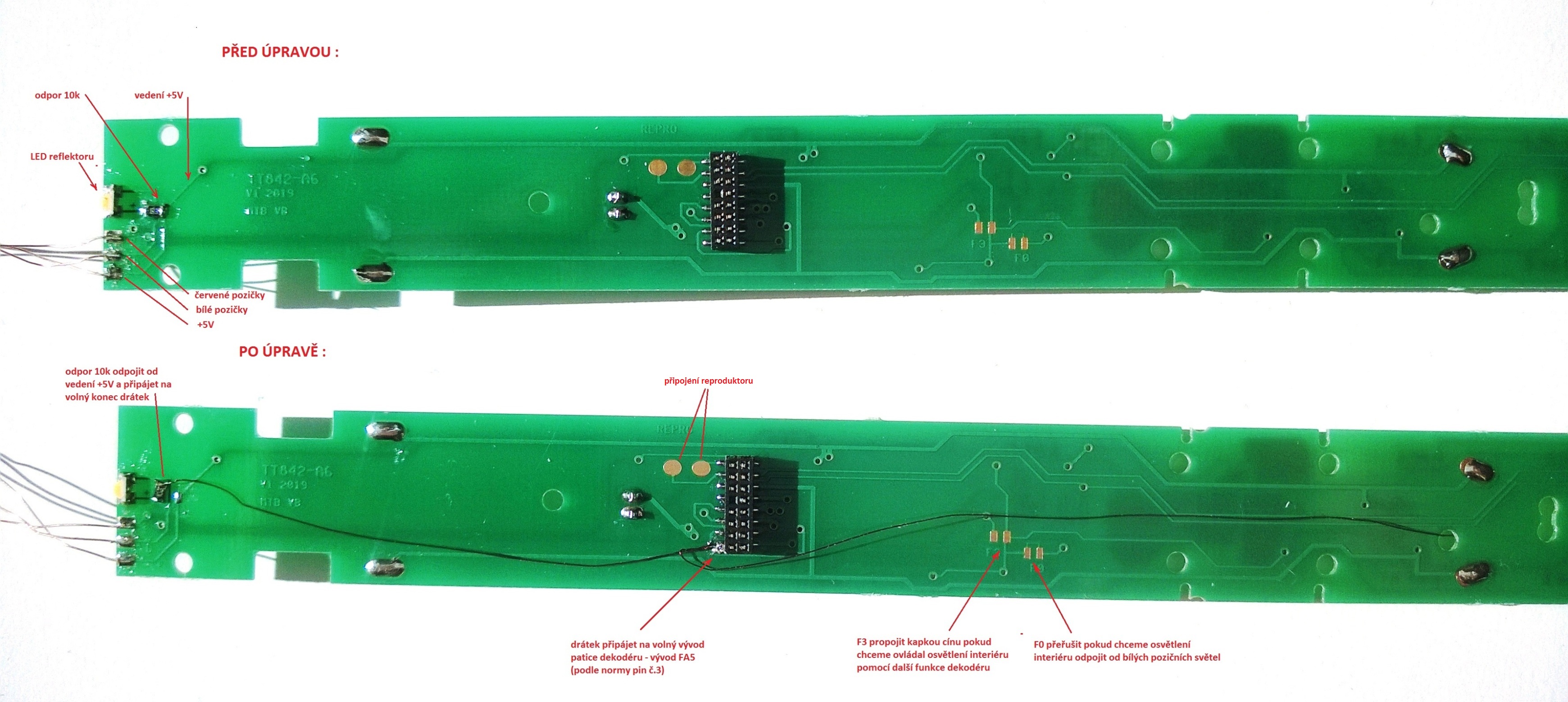

Tak tedy přikročíme k avízované úpravě elektroinstalace.
MTB do modelu 842 převzalo stejné zapojení z mot.vozu 850. Bohužel i s některými neduhy, jako jsou třeba dálkové reflektory trvale spojeny na bílé pozičky.
Proto jsem zpracoval obdobný fotonávod na úpravu zapojení Desky Plošných Spojů - dále jen DPS (ve stejném duchu jako u 850).
V DCC je počítáno se zvukovým dekodérem ZIMO (MX648 P16) nebo nezvukovým. DPS bude využívat jeho funkční i logické výstupy. Proto při mapování dekodéru je nutno v příslušném CV vypnout SUSI a nastavit logické výstupy.
Takže jdeme na to:

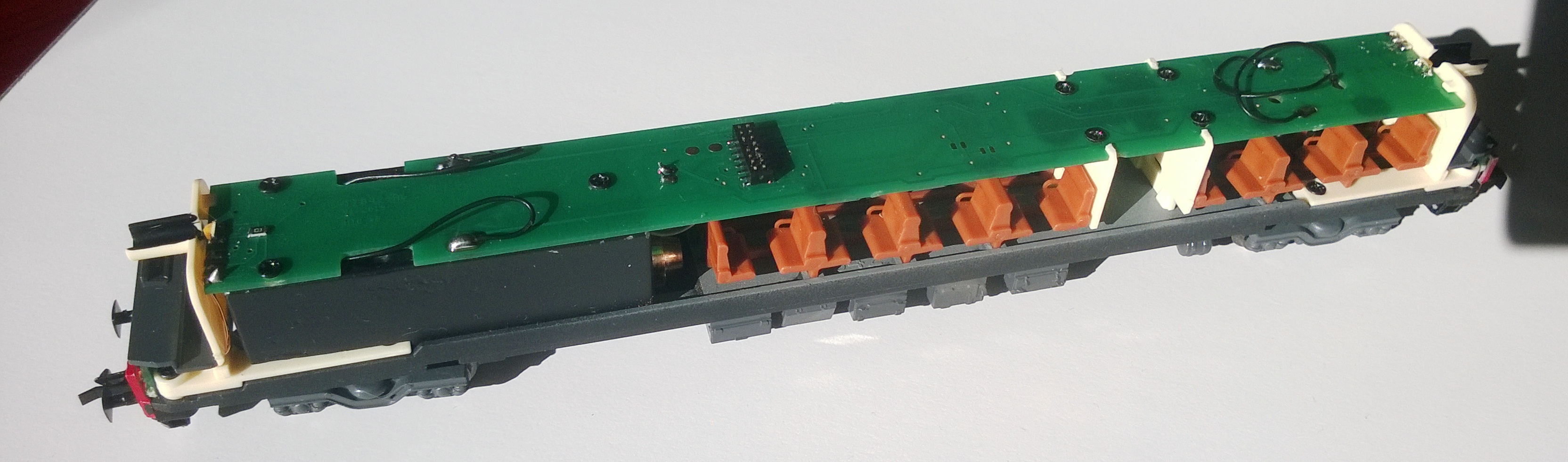

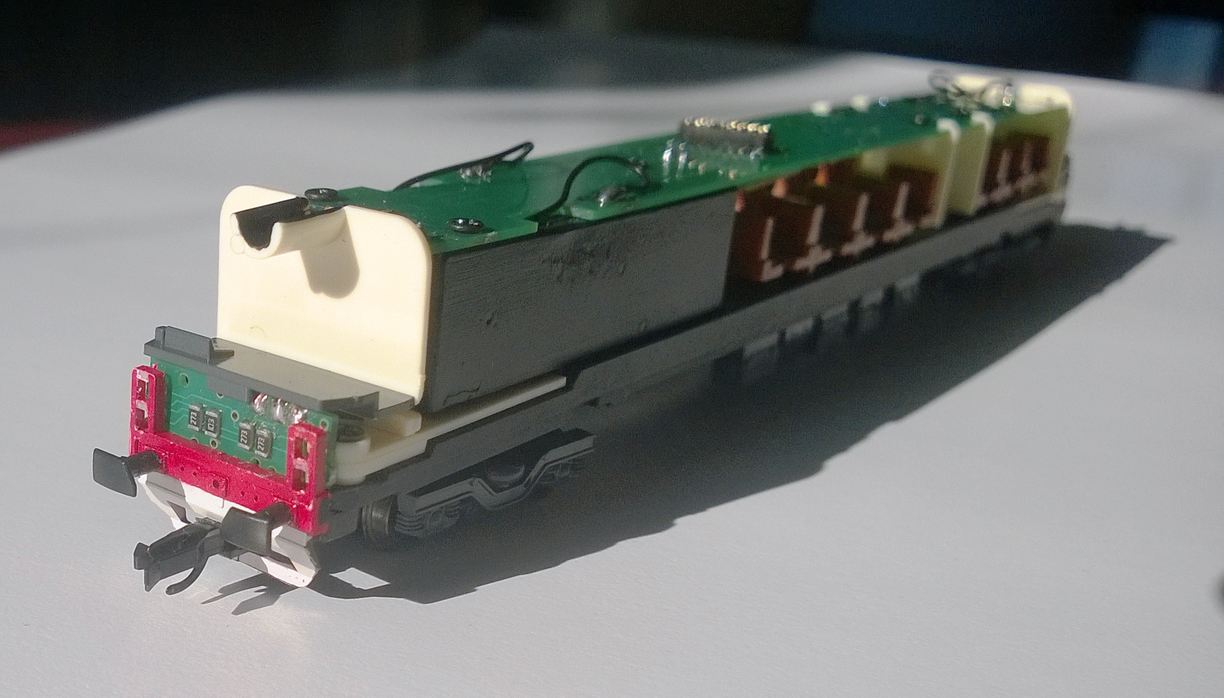

1) opatrně demontujeme DPS z modelu i s drátky a DPS čelního osvětlení.
2) úprava podle fotek
3) seskládat zpět a namapavat funkce na dekodéru.
Nyní máme červené pozičky samostatně, bílé pozičky samostatně a dálkové reflektory směrově závislé s možností zapnutí zvlášť, avšak podmíněno zapnutím bílých poziček. Tj. samotný reflektor bez poziček nerozsvítíme (daň za směrovou závislost, ale kdo by svítil jen samotným reflektorem, že? ).
Dostal jsem dotaz, zda-li by šlo, aby dálkový reflektor svítil vyšším jasem.
Ano, je to možné. Změnit hodnotu tech dvou odpůrků 10 kiloohmů (právě ty, které se přepojují dle fotek) za odpory s menší hodnotou. Odhaduji tak cca 5 kiloohmů. Nutno vyzkoušet.
