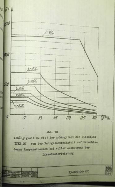

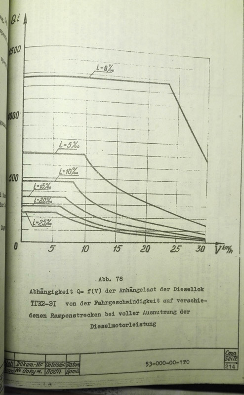

Na TT-board je dokonce zátěžový diagram skutečné lokomotivy, snad mi němečtí kolegové neutrhnou uši, když ho tady vyvěsím:
Na 25‰ v reálu utáhne 150 t rychlostí 10 km/h, což jsou cca dva ložené easy... To není zas tak velký rozdíl proti modelu... :?
Někdo na TT-board píše, že v přímé a v oblouku R=1000 mm mu to neutáhlo víc než 3 čtyřosáky... Ti kluci na TT-board navrhují jako první nouzové opatření model přitížit (ale místo pro zátěž je zřejmě jen v analogové verzi...) nebo použít dummies, tj. falešných hnacích vozů v soupravě. Jednomu kolegovi se podařilo olovem model přitížit až na 67 g (bohužel nedokážu najít původní hmotnost modelu...) a tahá mu i s jedinou hnací nápravu po rovině v přímé 40 náprav a do stoupání 30‰ v oblouku 353 mm dvě 4nápravové cisterny. Postup je popsaný tady:
