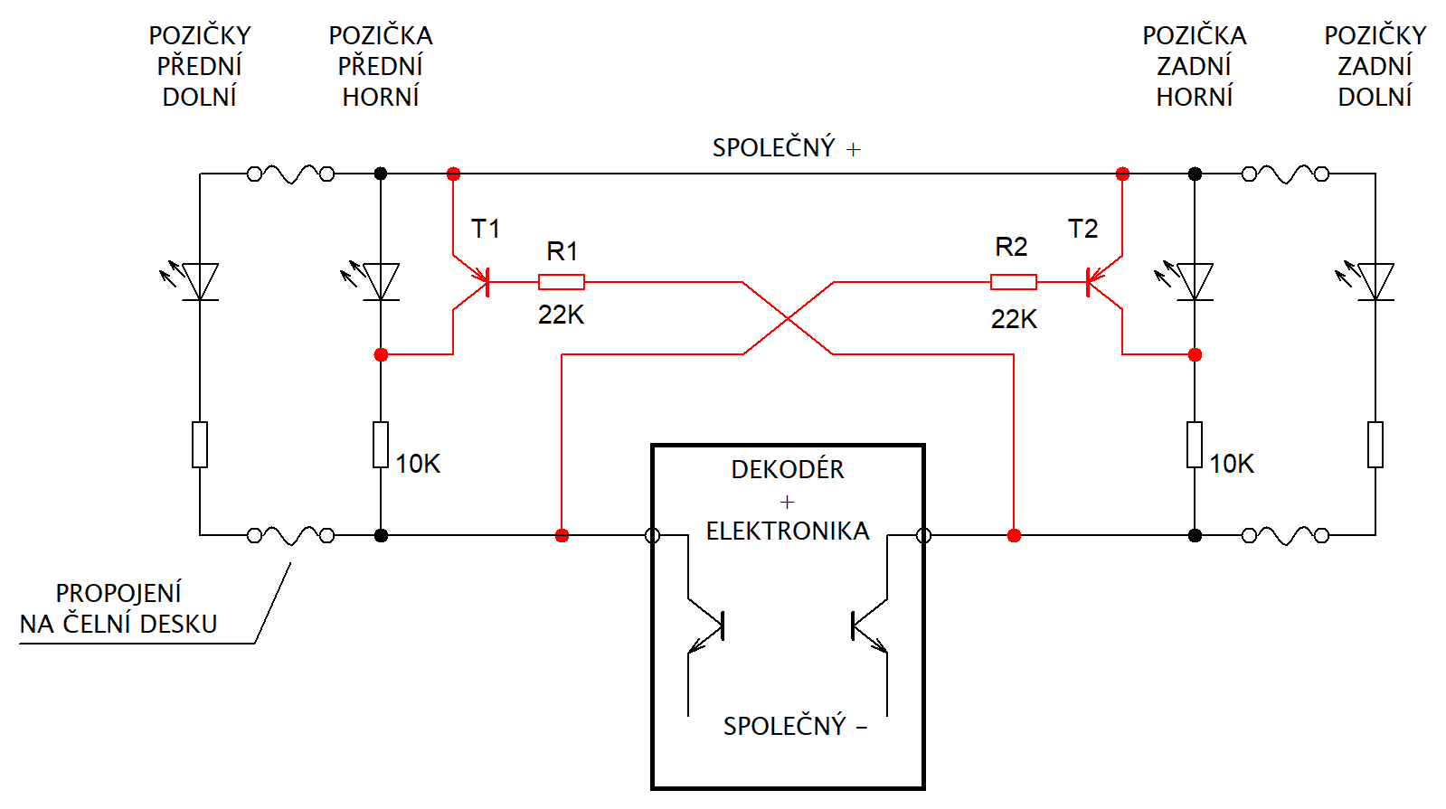

Kolegové, jen hlásím, že drobnou úpravou - doplněním dvou tranzistorů a dvou odporů - lze na Vectronu od Tilliga rozsvítit návěst "posun" správně, jak má být. Nevyžaduje to destruktivní zásah do desky ani změnu CV, jen se přidají součástky a propojky shora. Cena asi 5 korun. Vyzkoušeno, funguje bezchybně. Udělám nějaké foto a popis.
Příspěvky: 3249
Re: Tillig TT Vectron
Příspěvekod Zlámalík » pát 09 zář, 2022 6:28 pm
Hotovo, vyzkoušeno, funguje.
Popis a návod a kam co připájet, najdete u mne na webu: https://tt120.zlamal.cz/osvetleni-vectronu-tillig/.
Kdo to nechce číst celé, pro toho sem dám i schéma, je to jednoduché a hned hotové.

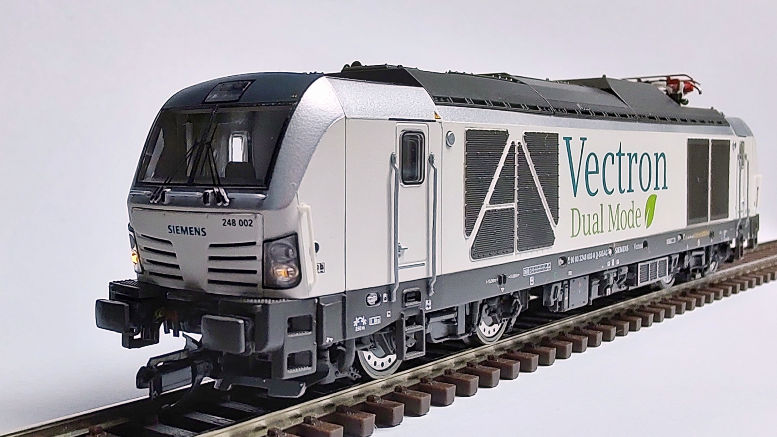

pořízením několika novinkových modelů vozů řady Shimmns "WASCOSA" od fy. ROCO (původ ex. Kuehn) bylo třeba pořešit i otázku čím je "tahat". Coby šestkař - motorář - cargař si toho nyní na trhu moc nevyberu a tak nakonec došlo na kompromis - volba padla na jeden kousek z druhé série modelů lokomotiv Vectron Dual Mode od fy. Tillig. Pravda, má to sběrač, ale pro mne především i "spalovák". 8)

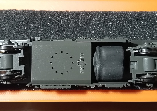

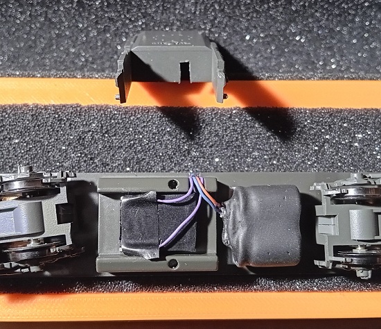

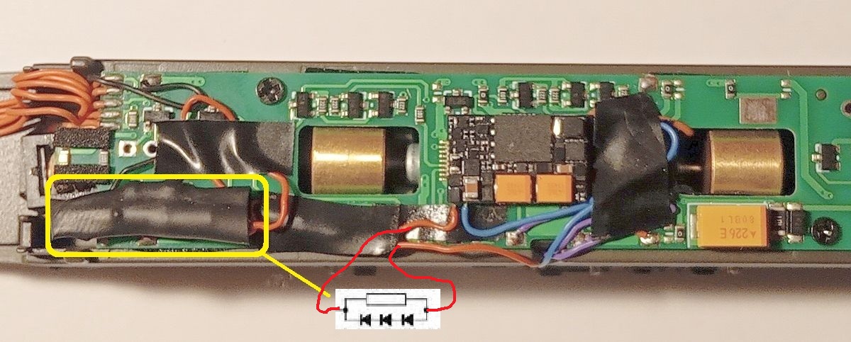

Pro digitalizaci s ozvučením byl použit dekodér ZIMO MS590N18. Je vždy snaha doplnit i kondenzátory a tak nějak to s použitím dvou kousků 470 uF/25 V o rozměru 8 x 12 mm a potřebným D+R obvodem dopadlo ...
Kondenzátory jsou přilepeny tavným lepidlem k oboustranné lepící pásce nalepené na spodek odlitku rámu. Uznávám že to není moc dobré řešení, ale případné vrtání děr do rámu a řezání závitů pro připevnění desky s kondenzátory raději až po záruční lhůtě. :? Pro zlepšení sběru proudu z kolejnic byla vyměněna i dvojkolí s bandážemi za dvojkolí bez bandáží. Na řadu ještě časem příjde úprava sběrače, aby jeho poloha ve staženém stavu byla trošku reálnější a určitě se bude řešit i prosvítání LED pozičních světel pod model.

Kondenzátory dobrý, pěkně se vejdou, to musím zkusit taky! Proč tam ale máš ty diody tři? Zbytečně ti srážejí napětí pro odběr, ne?
Jako vylepšení bych zkusil STACO s "gold" kondenzátory, od Zima. STACO 3B se nabízí se dvěma "bobky" o kapacitě 1 farad a rozměru 6,4 x 9,8 mm. Cena je nějaké čtyři stovky, vejde se to krásně a hlavně překleneš výrazně delší časový úsek. Viz https://www.zimo.at/web2010/products/en ... eicher.htm
