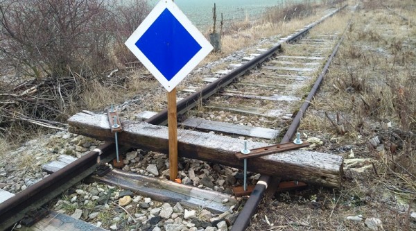

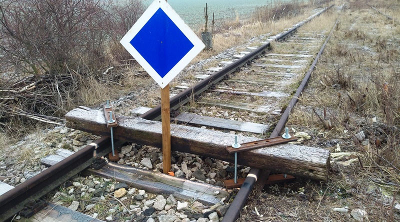

Příspěvekod hank61 » čtv 24 led, 2019 8:47 am
Tohle jsem nafotil před týdnem na vlečce v Hostomicích pod Brdy :wink:

Příspěvekod Highway » čtv 24 led, 2019 9:16 am
hank61 píše:Tohle jsem nafotil před týdnem na vlečce v Hostomicích pod Brdy :wink:
To snad někdo vytvořil obráceně rychle po tom, co si přečetl příspěvěk od kolegy Polabského :)

Příspěvekod hank61 » čtv 24 led, 2019 10:33 am
Highway píše:
Nene. Foceno 20.1. v 10:47h. :D :D Nicméně podle stavu závitových tyčí bych tu montáž viděl jako velice aktuální :wink:
