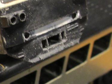

Re: Spřáhla v TT = věčný problém...
Příspěvekod vojtas » úte 29 zář, 2020 8:13 pm
Hele, zkoušel někdo kompletně přesedlat na spřáhla Fleischmann/Roco? Je to výrazně lepší oproti novému tilligu? Řeším, jestli do 810 udělat díru na šachty od Peho právě pro tyhle spřáhla, nebo použít spřáhla ze Sergeje Tillig.
vojtas
Příspěvky: 1359
Příspěvekod Marthin » stř 30 zář, 2020 5:42 am
Já jsem do pluhu M152 zabudoval šachtu viz: http://ttmodelar.eu/index.php?route=pro ... ct_id=2149
a jsm spokojen. Možná to někomu bude rušit, ale já budu mít pluh černý, takže to nebude zas tak výrazné.
Marthin
Příspěvky: 156
Příspěvekod vojtas » stř 30 zář, 2020 8:42 am
Máš můj obdiv za to, jak je ta díra rovná, to bych já fakt nezvládl a proto se toho bojím :D Já bych šel teda do šachty s magnetem, s těma pružinkovýma mám samý špatný zkušenosti, hlavně proto, že ztrácí svou pružnost celkem rychle, ale spřáhlo pro sergeje je podle mě pořád lepší řešení, jen takhle nejde upevnit právě fleischmann/roco a já přemýšlím, že bych přesedlal, ty spřáhla prostě narozdíl od tilliga nepůsoběj tak hmotově divně na čelech vozidel, nepřenášej tolik boční síly, což je teda vůbec fakt výmysl, chápu, že je to kvůli kinematice, ale je to hroznej nápad, a nerozpojujou se na nerovnostech, ale zase prý neudrží dlouhý vlaky.
vojtas
Příspěvky: 1359
Příspěvekod Marthin » pon 05 říj, 2020 5:27 am
díky.
Až mi kinematika přestane sloužit, pak vymyslím něco jiné v rámci malého prostoru. Ale ukrojit pluh jako u Kuehna nebo dolo opilovat mi přijde dost brutální řešení, protože pluh je defacto typický u M152 - protože: když jsem byl na SVK a nezdály se mi ty jejich 810 a ejhle, pluh maj placaty, je to sice dodelavka, ale není to pravy obličej orchestrionu. Proto z toho duvodu jsem nechtel do toho zasahovat co nejvic.
Mimochodem, M152 nepotahne za sebou dlouhyho hada, ale jen Blm.
Marthin
