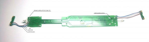

Provoz ANALOG :
- světla bílá + reflektor / červená dle směru jízdy, osvětlení oddílu pro cestující taky, možno vypnout proškrábnutím spoje F0 na horní straně DPS.
Provoz DIGITAL :
- světla bílá + reflektor F0, samostatně vypínatelné červené F1 F2 (podle konfigurace mapování dekoderu), osvětlení interieru buď společně s F0 nebo proškrábnout spoj F0 a spojit kapkou cínu spoj F3 a osvětlení interieru ovládat pomocí funkce F3 (podle konfigurace mapování dekoderu).
- Reflektor bohužel nelze ovládat samostatně.
Dále popsaný návod je na přepojení reflektoru na F4 a jeho směrovou závislost.
Nutno používat dekoder s funkčními (F0, F1, F2) i logickými (F3, F4) výstupy a dekoder na funkce F3 a F4 nastavit v příslušných CV.

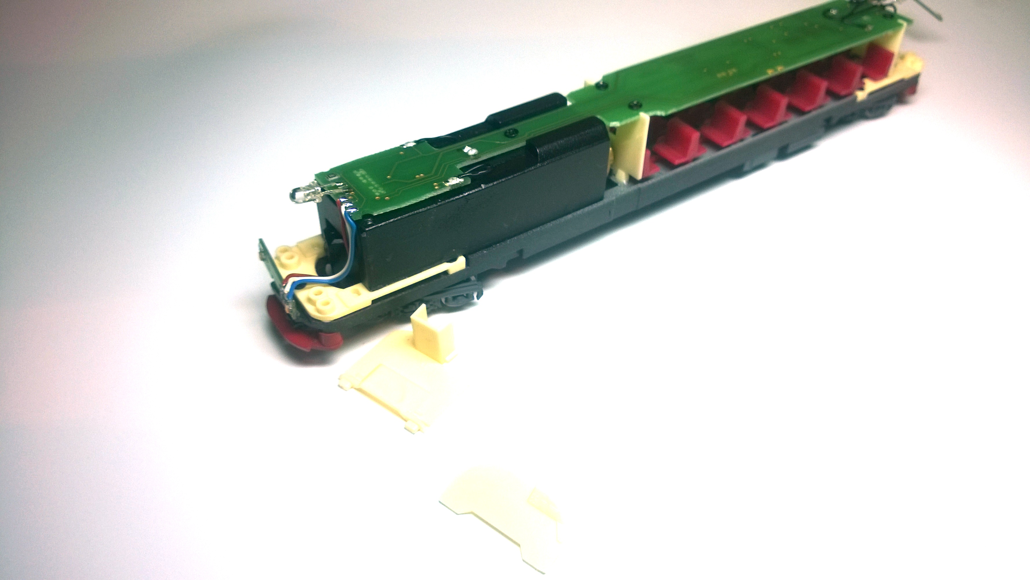

Opatrně demontujeme obě stanoviště strojvedoucího, potřebujeme uvolnit jemné drátky vedoucí k destičkám osvětlení pozičních svítilen.

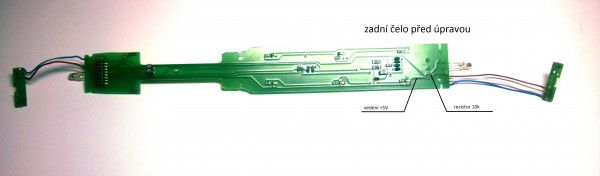

Odpájíme všechny 4 vodiče vedoucí od podvozků - nezapomenout si označit na zadním čele kde byl který vývod připájen - ať si opětovnou montáží nezpůsobíme zkrat. Odšroubujeme plošný spoj a sundáme ho z pojezdu.

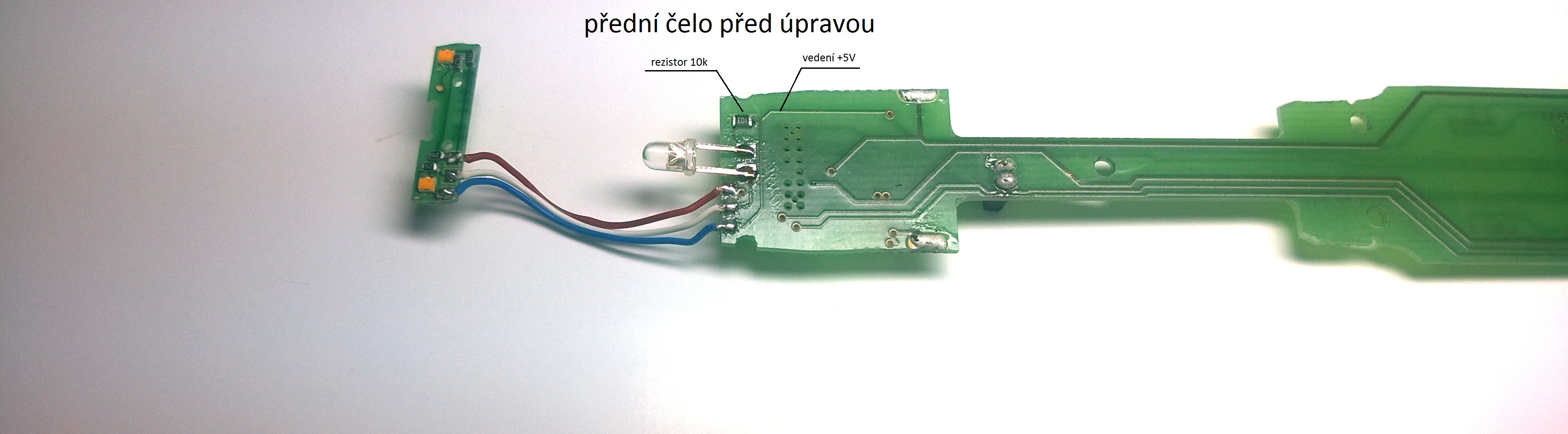

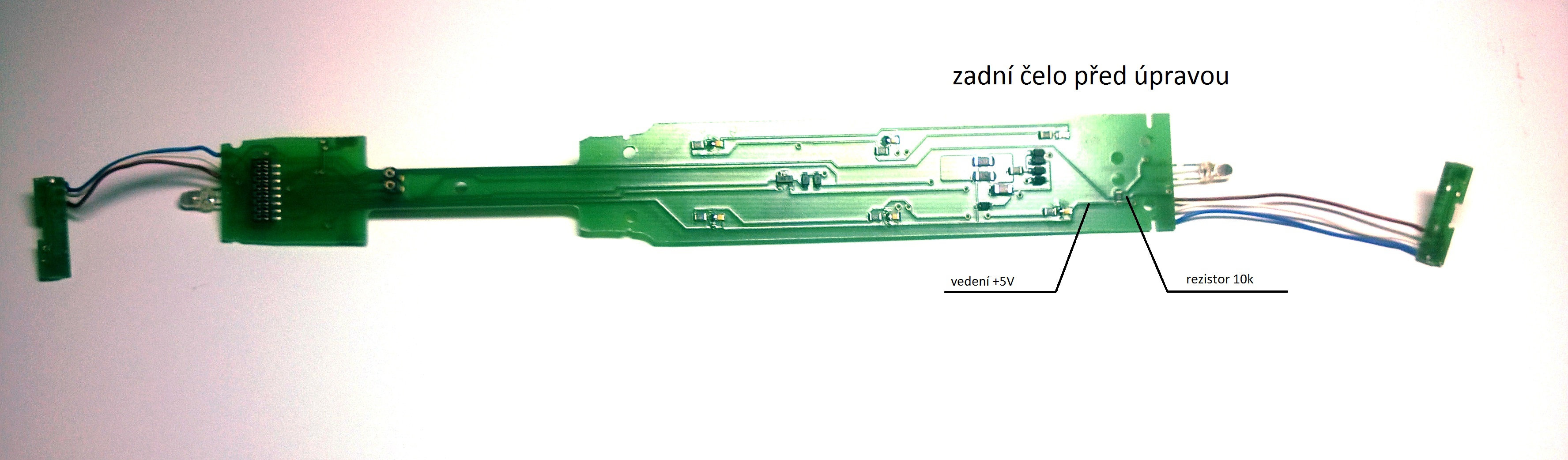

V anodách LEDek reflektorů je odpor 10kΩ, ten je třeba odpojit od větve společného napájení světel, tedy od větve +5V.
Proškrábnutím to nelze, odpojili bychom napájení poziček.

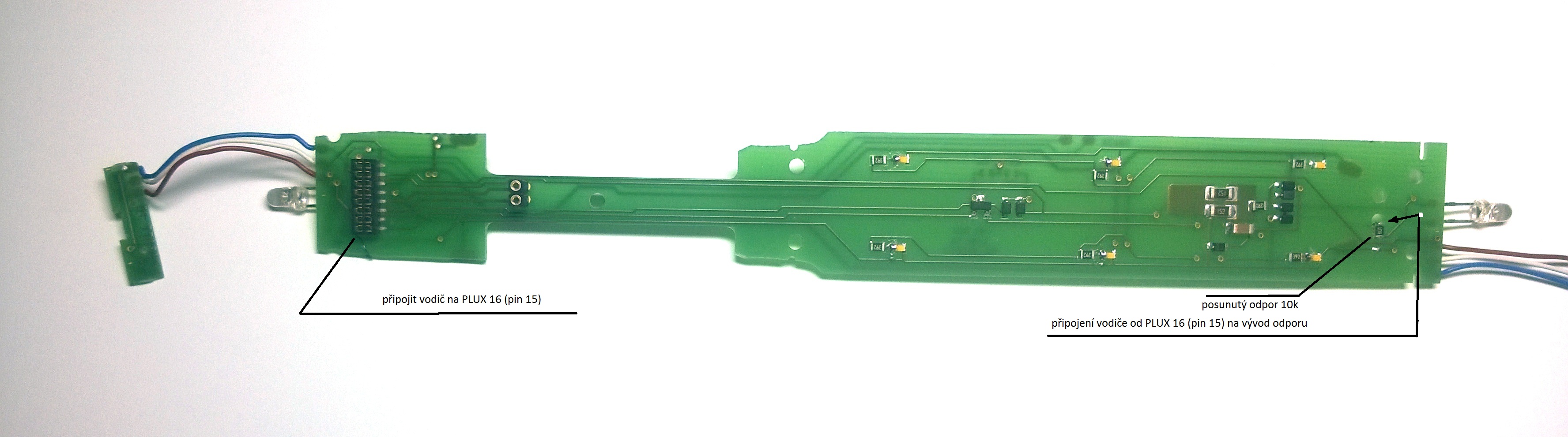

Tedy na předním čele nahřát páječkou a pootočit - abychom ho odpojili od napájení +5V,

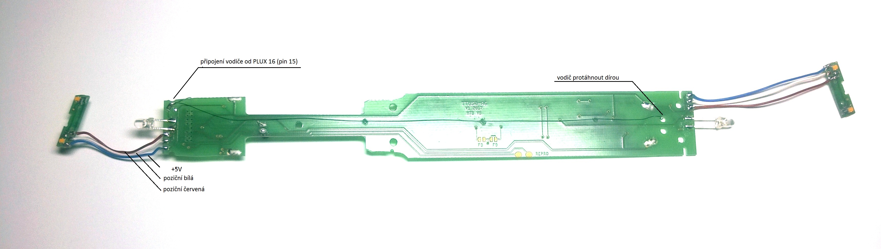

na zadním čele posunout volným vývodem nad díru v DPS, propojit oba volné konce odporů tenkým drátkem (třeba s lakovanou izolací) a připojit na patici PLUX16 na vývod číslo 15.
A JE HOTOVO :wink:
Nyní je reflektor napájen záporným pólem napájení od bílých poziček (tím máme zajištěnu směrovou závislost) a kladným pólem od kladného napájení dekodéru (možnost vypínání / zapínání reflektoru).
Vzhledem k pájení rezistorů (odporů) v SMD montáži v pouzdře 0805, doporučuji provádět tuto úpravu mikropájkou. Trafopájkou to taky jde, ale o dost hůře. mikropájkou jsem tuto úpravu provedl do 5-ti minut.
