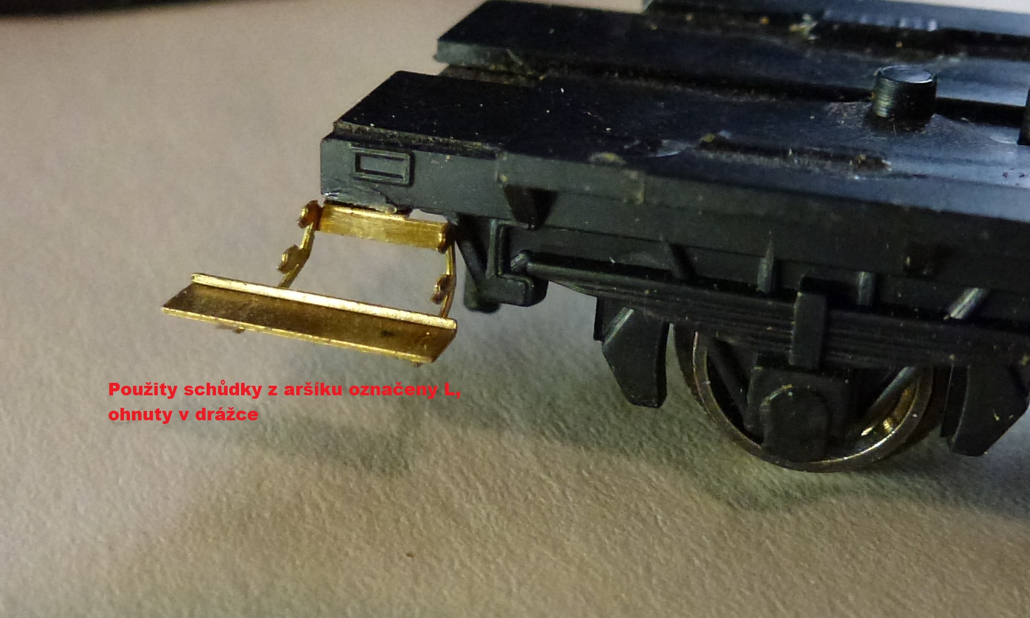

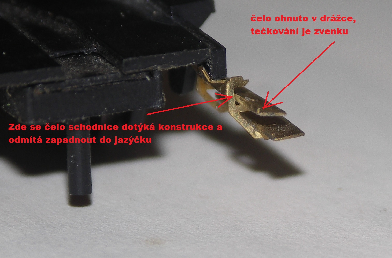

Dobrý večer, rozhodl jsem se vylepšit osobní vagony z bývalého LPH o leptané schůdky. Leč problém. Prostřední schodnice odmítá zapadnout na své místo. Máte někdo s těmito lepty zkušenost ? Mám to já špatně poskládané nebo se vloudila chybka na straně výrobce ?

Osobně nemám zkušenost s těmihle schůdky, ale těmi od pana Lepieše. Nicméně si myslím že konstrukče budou obdobné. Podle fotek se mi zdá, že chyba je v základním naohýbání, totiž aby to vycházelo, tak aspoň u těch Lepiešových je třeba ohnout obě "packy" do pravého úhlu, a jednu (tu delší) opatrně vytočit směrem od vozu. Zkusím to během večera vyfotit, třeba to pomůže a vyjde to pak i u těchto schůdků.

Treba to trochu dotvarovat a pripadne obrusit tu zapadku. Je to tam dost na tesno a ak sa trosku posunie ohyb schodnice tak môže takto vyjst. Navrhujem obrusit zapadku na tom držiaku. Snažil som sa dodržať tvar a rozmer predlohy a čo najviac prispôsobiť stavebnici. Osobne som vagon pomeral v Jaromeři.
