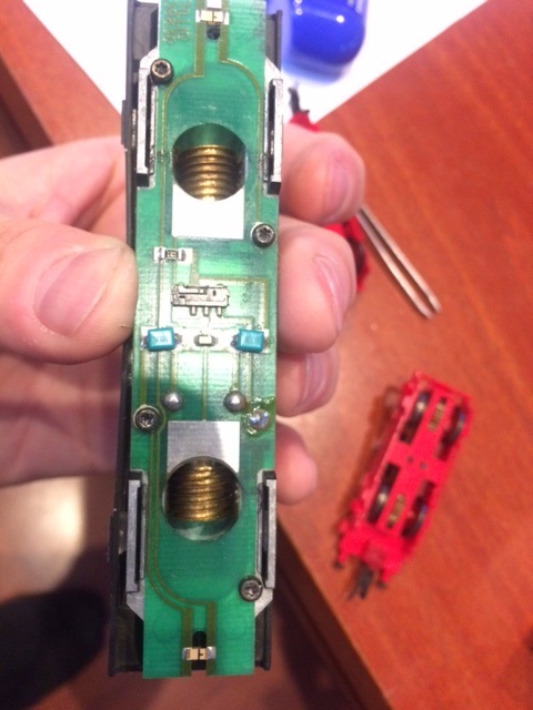

Příspěvekod RSC » sob 29 pro, 2018 10:54 am
Mám dotaz. Nedigitalizoval náhodou někdo starou E44 Tillig. Je mi té lokomotivy trochu líto, vyhodit ji nechci (mám ji novou a nic nenajela), již jen proto, že jsem ji celou ještě vyladil a co bylo z výroby vadné vyměnil a za směšnou cenu ji prodávat nemíním.
Hodil by se mi na to nějaký tip, zda to nějak snadno jde, protože tišťák má dole a přímo do něj dodávají i podvozky proud, takže s místem je to trošku problematické. Celkově je to řešení zvláštní. Je tam jen přepínač na odběr z troleje. Přemýšlím co s tím a nechce se mi to řešit tak, že si budu muset na to navrhnout nový tišťák, aby to šlo.... Dekodér by šel vložit pod střechu, nějaký menší s káblíky a je také otázkou jaký.
Díky...

Příspěvekod jamik22 » sob 29 pro, 2018 11:05 am
Pokud obětuješ přepínání pantografů pod střechou vejde se tam na to místo dekodér. Pak je potřeba provrtat kovovou kostru a protáhnout dráty od dekoderu dolů a připájet . Našel jsem návod kdysi na německém foru. V digi jezdí pěkně. Je to ještě Tillig z lepších časů. Až se dostanu k PC podívám se zda nemám ten návod uložený. Druhou možností je nový tišťák, který prodává Digitalzetrale
https://www.digitalzentrale.de/detail.php?sess=icqigkq9idnipttmql9seqrai5&art_id=35&abt=1&itemgr=11203
našel jsem foto jak je nutné tělo loko provrtat, pokud chceš pošli tvůj email na SZ, pošlu ti to
