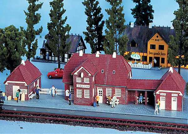

Pred padesati (a vice) lety se hodne domecku pro HO delalo ve zmensenem meritku, nektere byly ve vyse zminenem 1:100 a nektere dokonce v 1:110. Duvodem byl omezeny prostor domacich kolejist. A tak se jeste dnes daji najit stavby vhodne pro TT, ktere byly puvodne vyrobeny jako HO - i u vyrobcu, kteri se nikdy velikosti TT nezabyvali. Napriklad Heljan.
Priklad: http://www.sporskiftet.dk/sites/default ... tation.jpg
