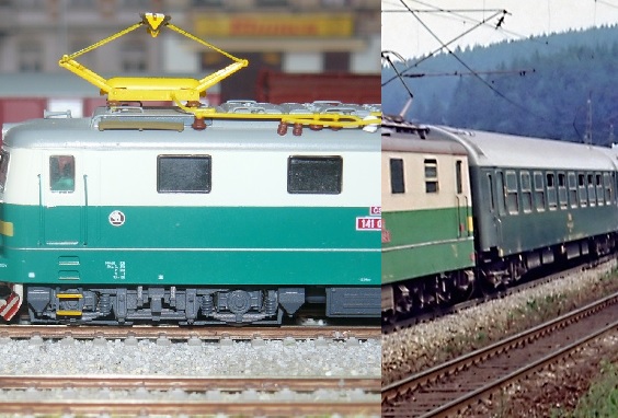

Jacku pekna recenze. Mozna by stalo za to doplnit k fotce loukotoveho kola predlohy jeste fotku tehoz na modelu. Ono totiz realne z toho disku pres masky zase tolik videt neni, a to jsem se dival z blizka a pod dobrym osvetlenim. Kolik z toho disku realne bude videt po polozeni modelu na koleje? Jo kdyby mely byt cervene nebo bile, ale kdyz jsou navic "orezle".. stejne je za nimi prevodovka a tak druhou kolej (tak jako na fotce realne masiny) stejne neuvidite.

Omlouvám se že sem vkládám tvojí fotku, ale tady je to docela dobře vidět. Jak vzdálenost nárazníků, tak jejich výška. Ono porovnávat zrovna s Es od Tilliga není zrovna nejlepší, ten vůz je vysoká koza. Na místě by bylo spíš porovnat s Vtr Loco, ale to je vcelku jedno.

Ahoj, tak pokud bude v prodeji ta sada, vyfotím a doplním. Na fotkách nulkové bobiny na konci článku jsou vidět loukoťová kola, tohle dvojkolí bych tam nenacpal, je větší o víc než milimetr
TTmili píše:Ono porovnávat zrovna s Es od Tilliga není zrovna nejlepší, ten vůz je vysoká koza. Na místě by bylo spíš porovnat s Vtr Loco, ale to je vcelku jedno.
Ten sypák je od Loco, Vtr je na tom stejně. Nebudu tady celý večer fotit všechno se vším. Výška osy nárazníku bobiny nad TK asi 8,5 mm, stačí? Dle výkresu, kde je 1050 mm by mělo být 8,75. Neobhajuji třímilimetrové rozdíly, ale desetiny teda neřeším, setiny mě nezajímají. Ten BDs má osu nárazníků o půl milimetru níže

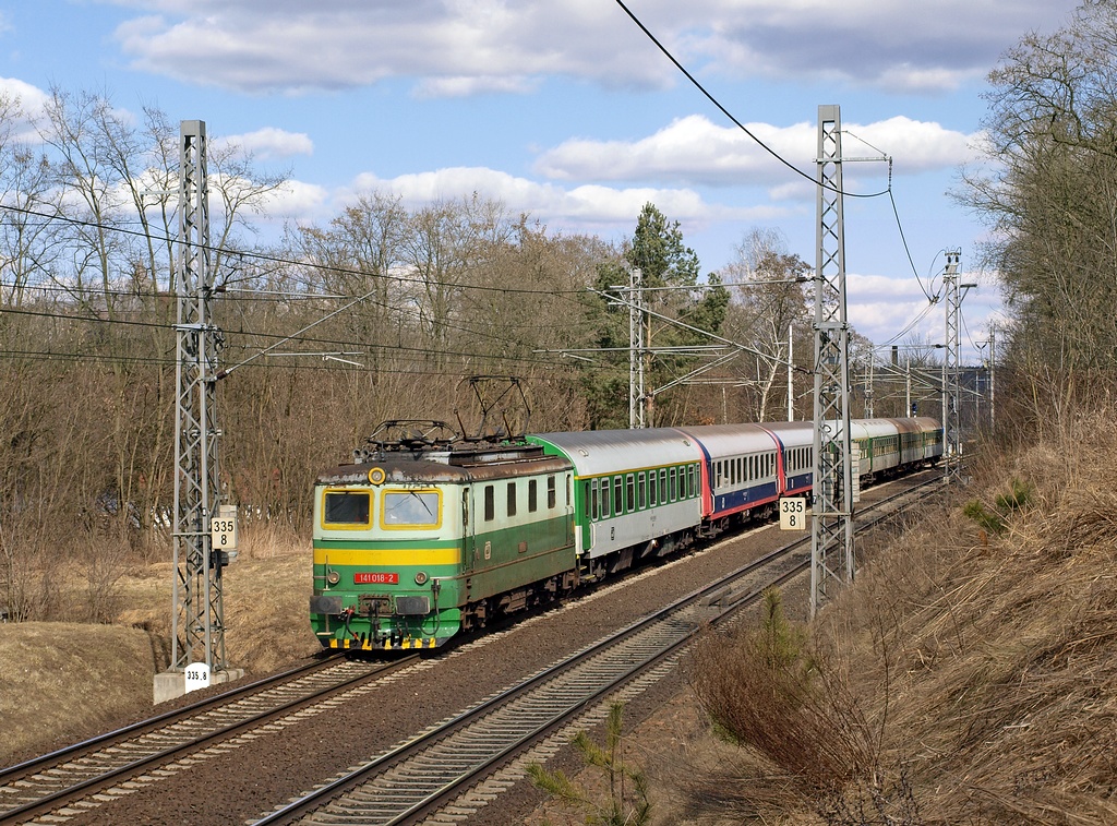

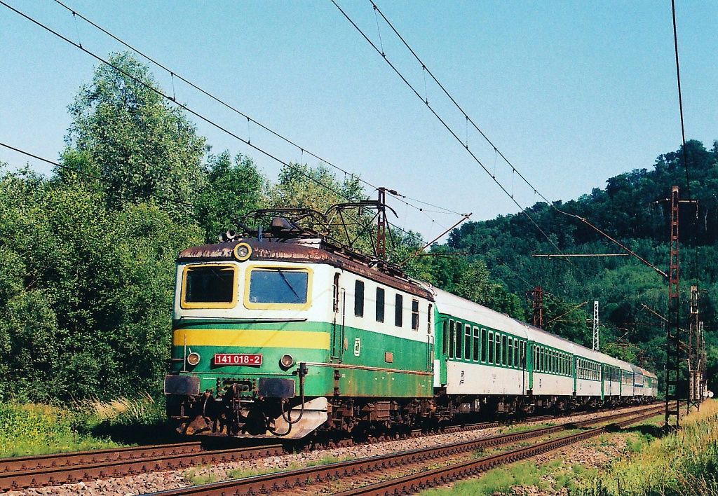

Pokud je výška nárazníků o 0,25 mm odchýlena od skutečnosti jak uvádí Jacek, tak je vše OK. To je pak spíše od věci překontrolovat Tilligovu Y, jestli nemá nárázníky znatelně výš. Ještě bych to porovnal s Kuehnovým Y. Mě spíše zarazily chyby v délce přes nárazníky a délce lokomotivní skříně. 3,5 mm je pro měřítko TT celkem obrovská chyba. Pružinky na pantografech jako absolutní neznalec TTčkových elektrik v provozu nemohu hodnotit. Ale logicky si neumím představit, že by to mohlo fungovat podle reálu i v TT, jak tu je zmíněno. Za prvé musí u modelu při styku pantografu s trolejí vznikat několikrát větší tření (průměry vzhledem k měřítku mnohonásobně větší) a za druhé ze stejného důvodu (větší průměry malých součástí v malém měřítku) nejsou u modelu tak pružné materiály. To znamená, že pantograf na pružinkách určitě nepruží reálně podle skutečnosti, ale ZEJMÉNA!!!!! určitě ne trolej. Takže si nedovedu představit, že by u někoho toto řešení vytrvalo nějakou rozumnou dobu, aniž by musel často opravovat své kolejiště, nebo mašinku. No a pak mě celkem mrzí, že výrobce nic neudělal s tím žlutým pruhem. Takto je ta mašina už i z dálky na pohled jiná. Ono by to opravdu chtělo, aby pan Báňa po vzoru pana Struppa komunikoval s modeláři, ale především ještě předtím 3x měřil, než řezal a měl tak tedy nějakou snahu vypustit na trh co nejdokonalejší model. Nebo by mu také mohl poskytovat informace nějaký další zástupce firmy, což je podle mého odhadu zde diskutující radula63. S kratší kastlí se už nic neudělá, ale myslím si, že až půjde na trh verze ČD a další, že alespoň ty nátěry a umístění potisku by si hoši od MTB mohli pohlídat, protože je to nic nestojí a u modelu je především takováto banální kontrola nutností. Takovéto chyby jsou vzhledem k modelářskému odvětví (nedělají hračky) opravdu k neuvěření a kdybych je chtěl analogicky srovnat s oborem medicíny, tak by to bylo asi odoperování srdce s následkem smrti pacienta namísto správné operace appendixu. Opravdu by stačila troška komunikace a nevypouštět na trh v tajnosti už hotovou věc. Vždyť se tu nedělá nástupce průzkumného letounu SR-71 pro USAF, ale model lokomotivy pro kluky modeláře. Toto nebyla kritika, která by měla Bobinu deklasovat na úroveň šmejdu, ale jen připomenutí, že by bylo snadné se chyb vyvarovat, nic by to nestálo a mohl vzniknout téměř bezchybný model. Ale i tak se jedná o krásný počin, a to zejména z mého subjektivního pohledu. Tyto staré elektriky jsou mé nejoblíbenější stroje a toto je první vlaštovka, která spatřila světlo světa. Forma je hotová, takže s kratší kastlí se nic nenadělá, tak jen prosím výrobce, -proveďte nástřik příštích verzí správně. Hlavně bacha na žlutý pruh (a neopomenout žluté lemy čelních oken a vrchního reflektoru u chystané ČD verze 018) a bude veliká spokojenost. ČD verzí nakoupím několik a budu doufat, že výroba dalších elektrik (121,122,130,181) bude v následujících letech skutečností. :) Jen bych ještě upozornil, když už jsem se dozvěděl, že příští ČD verze bude stroj č. 141 018, že pluh měl zelenou barvu jako dolní polomáčená část lokomotivy a úplně dole bylo žlutočerné "zmijování" (foto1). Těchto fotek moc není. Na spoustě fotek je pluh opotřebovaný a má šedohnědou barvu (foto2) a jen při blížším pohledu je znát, že to je ten samý, zelený.
EDIT: A u té méně oprýskané verze se zeleným pluhem je také ta horní polovina lokomotivy (okolo oken) světle zelinkavá a ne světle krémová (nebo vybledlá zelinkavá).

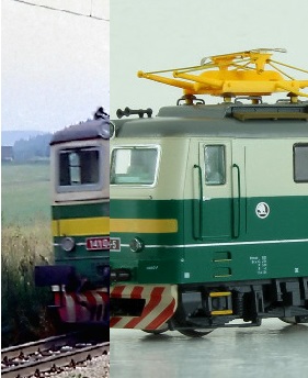

Barva v uvedene epose je co kus to original, takze zalezi jaky konkretni stroj si MTB zvoli jako predlohu. Vsimnete si ruzneho zmijovani na vasich dvou fotkach a ruzne barvy pluhu. To neni jenom spinou.
S tim zlutym pruhem a cislem na bocnici v nespravne vysce a s nespravnou vyskou rozhrani zelena/kremova vyrobce tezko mohl neco udelat, kdyz mel nater hotovy driv nez se tady objevila prvni fotka!

Aby bylo jasne o cem pisu, tak tady mate porovnani s originalem vizualne:

Ty fotky z recenze bych s originálem zrovna nesrovnával, je to foceno s bleskem, aby šly vidět detaily, ten odstín tak "vodnický" není. Na pořádné fotky nemám osvětlení.

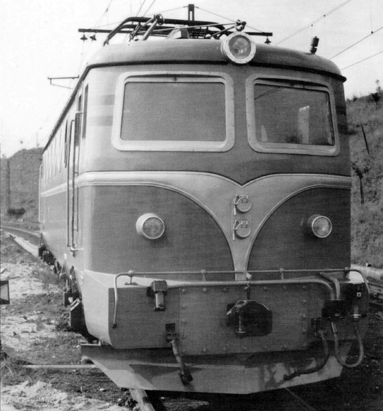

A) délka rámu a modelu 141 je navržena primárně po pozdější výrobu ř. 140 , která je typ 15700 mm délky, tj 131 mm, aby se dal použít stejný pojezd. Manažersky jsem rozhodl že částečně zkrátím ř 141 aby délka odpovidala největšímu počtu loko 140 čísel 41..100. Opačně prodloužení 140 by asi bylo více viditelné.
Proto to tak odneslo trochu plošší čelo, poněvadž jsem musel dohnat délku kabiny na boku a zvolit kratší rádius.

Me nevadi delka, to stejne neni videt. Vadi mi tvar cela. U pantografu vadi spicate konce liziny a to zlute mezi, ktere tam nema byt. (presto si masinku koupim, jen ne v tehle verzi)
