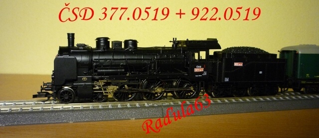

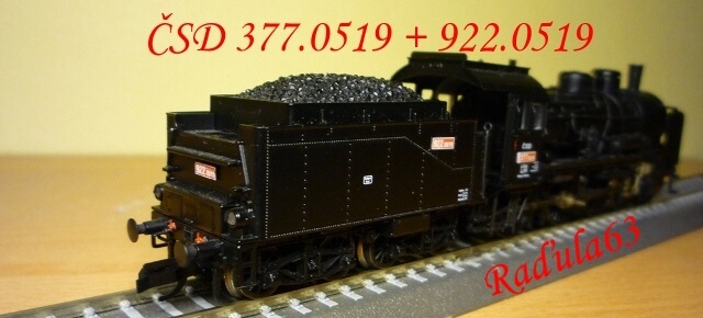

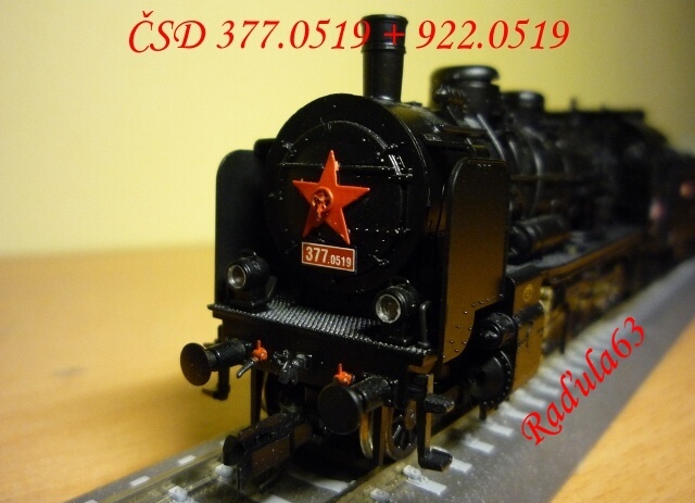

Příspěvekod radula63 » sob 04 led, 2014 10:23 pm
Zdravím kolegové. Před více jak 2roky jsem prodal svůj model páry 377 - v té době přestavba BR38 od JATTu.
Časem začal opět pokoukávat po modelu 377 - tentokráte od Roca - už ve verzi ČSD.
Dnes zakoupil, sice už jetou, ale dobře fungující. No i tak jsem si ji více "počeštil". Hvězda, černá kola, jiná čísla (to kvůli tomu, že soudruzi u Roca označili tendr číslem loko), zvon pryč. Čísla jsem použil z aršíku obtisků, co se mi válely už dlouho v šuplíku. Zbývá mi dodělat ještě nástavba uhláku. Druhý parojem odstraňovat nebudu - je v něm šroub, který drží loko pohromadě. Střechu také předělávat na kulatou nebudu. Jízdní vlastnosti jsou pro mne super. Jezdí tiše, klidně a spolehlivě i při malých rychlostech. V analogu.
Co by se ještě krom patiny, střechy a parojemu dalo více přiblížit "domnělé" skutečnosti??? Dynamo pravděpodobně z levé strany (za komínem) na stranu pravou?
p.s. - "domnělé" = vycházím z pravděpodobnosti jak asi loko vypadala, neb znáte to - kořistní loko moc na fotkách černobílých, pak jsou dohady o odstínech barev, co bylo černé, co červené apod. Tedy - jaké si to uděláš, takové to máš. :lol:
Raďula63

radula63 píše:Zdravím kolegové. Před více jak 2roky jsem prodal svůj model páry 377 - v té době přestavba BR38 od JATTu.
Jak uz tady na foru bylo vysvetleno http://diskuze.modely.biz/viewtopic.php?f=16&t=5192&start=30, soudruzi od Roca oznacili tendr cislem lokomotivy naprosto spravne, protoze tomu tak bylo u skutecnych koristnich masin. 377.0519 jako jedina tu hvezdu a cislo tendru dostat mohla - ale cisla na boku nee. Ovsem ta slouzila ke zkouskam VUZ.

Příspěvekod radula63 » sob 04 led, 2014 11:22 pm
j p píše:
JJ, díky. Byl jsi kapku rychlejší než já, taky jsem to našel. Kousek pod vysvětlením je i moje reakce na uživatele ReichenbergW. No jo no, psalo se to před 2 roky... :oops:
Zajímavý článek je taky tady: http://vytopna.hekttor.biz/view.php?naz ... 2011020002
Tendr 922.0519 nemá podvozky Diamond, ale klasické nýtované konstrukce.
