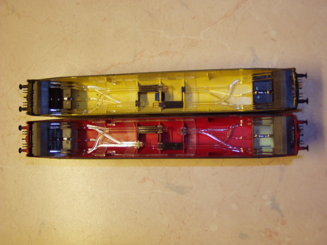

ČSD karoserii zatím nemám, ale vhodná fotka světlovodů pro prvotní porovnání je zde: http://www.itvlaky.cz/fotky18461/fotos/_vyrp14_4268vnitrek.jpg .

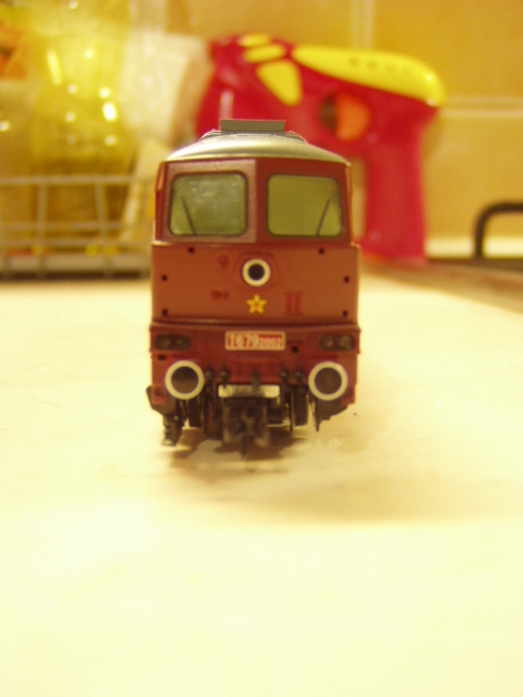

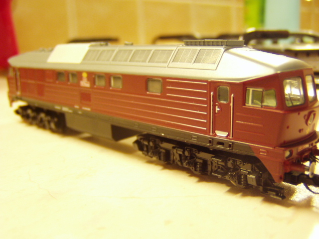

No tak kastle je doma.Mohu říct,že je úplně stejná jako mají BR130.Nasadit ji bylo ovšem hrozný.Pořád to nějak nesedělo.Už jsem měl strach,že to nepůjde.Nakonec se to povedlo.I když ten předek,je nějakej divnej.viz foto.Na můj vkus mi tam chybí pluh.Je vidět kinematika :shock:

Já jsem mimořádně spokojený. Pouze ten předek je poněkud zvláštní.
