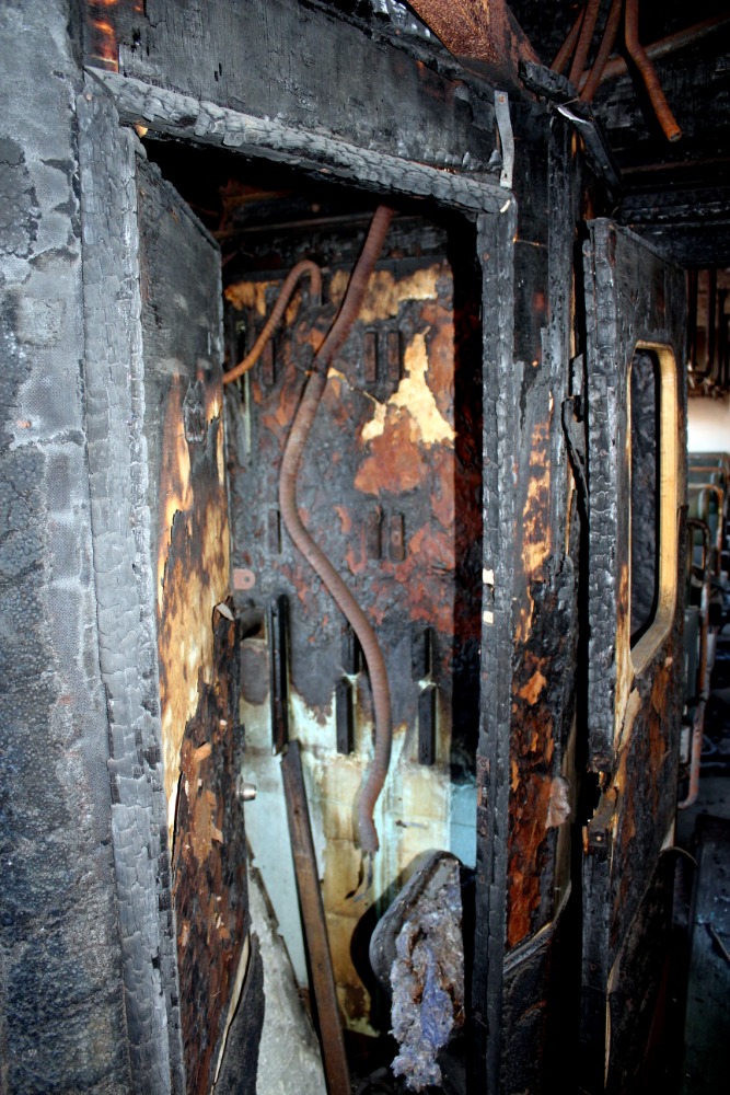

Příspěvekod PavelVebr11 » ned 30 led, 2022 2:40 pm
Zaujala mě Vaše diskuze ohledně dynam na vozech Bp.
Koukal jsem na fotky pozůstatku vozu Bai (Bp-k) v Ústí nad Labem.
Konkrétně 4-4551, vůz má sice již jen 1 převodovku dynama na podvozku ale v oddíle vlakvedoucího jsou pozůstatky po držácích 2 ER, navíc má hodně vozů dvounásobný počet bateriových beden které se z vozů asi nesundavali...
Lepší foto teď nemám, ale jsou tam jasné 2 pozice ERY
