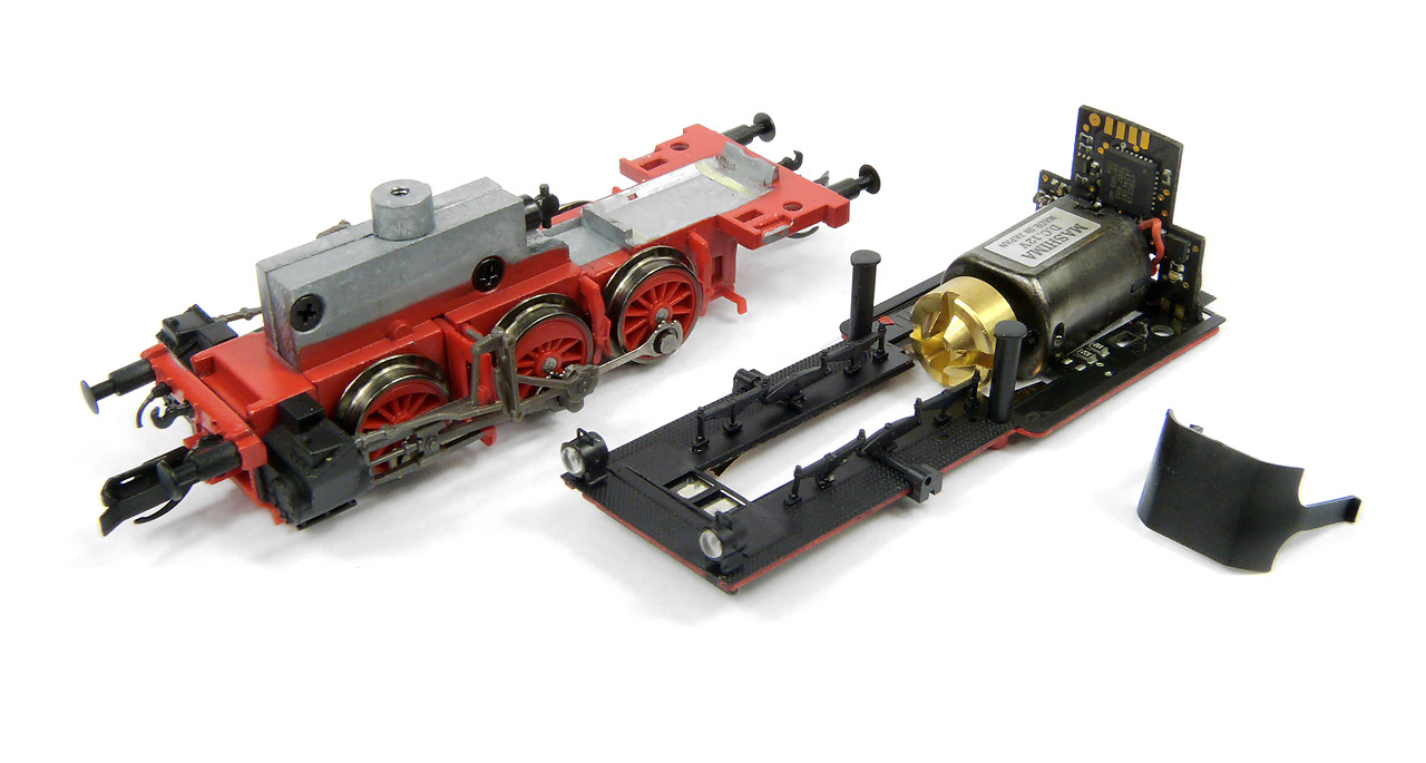

Odlitek působí velice precizně, kéž by obdobně kvalitní byla i 310.0. Bohužel nevím jak se popasuješ s pojezdem. Sám jsem BR89 neměl ještě rozebranou a v listu s náhradními díly vlastně úplně chybí kotel, motor a některé části pojezdu. Také se v návodu píše cosi o zákazu rozebírání, motůrku coby pevné součásti kotle, a nutnosti poslat model k výrobci do servisu v případě problému s motorem.

Já jsem BR 89 rozebranou měl. Pokud to někomu pomůže, obrázky možno zhlédnout zde: http://www.trainmania.info/br89-tillig.html

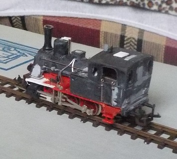

Tak se mi podařilo sehnat H0m pojezd za přijatelnou cenu a pustil jsem se do výroby "něco jako" 311.5 FOD. Bude to ale na dlouho. Naporcoval jsem kastli T3 od Rokalu a s laskavou pomocí lepidla, plastových destiček a tmelu spáchal kastli novou. Bohužel mi při schnutí ujela dýmnice, takže dojde znovu na pilku. Lehce jsem pokrátil i podvozek. Odlil nepovedený hrubý polotovar pro zátěž - asi ho naporcuju na kostky a ty pak vložím do pojezdu a kotle. U původní úzké celý kotel i se zátěží tvoří jeden kus angličákoviny, bez zátěže pojezd stojí na motoru a mává kolečky v luftě.
Velký problém nastal při porcování kastle od Rokalu - padesát (možná šedesát?) let starý plast se drobí a nekontrolovatelně praská. Naštěstí reaguje žádoucím způsobem jak s lepidlem, tak s tmelem. Díky tomu, že Rokal dělal spíše v setině než ve stodvacetině, je materiálu ke zpracování relativně dost...

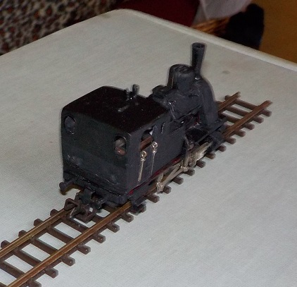

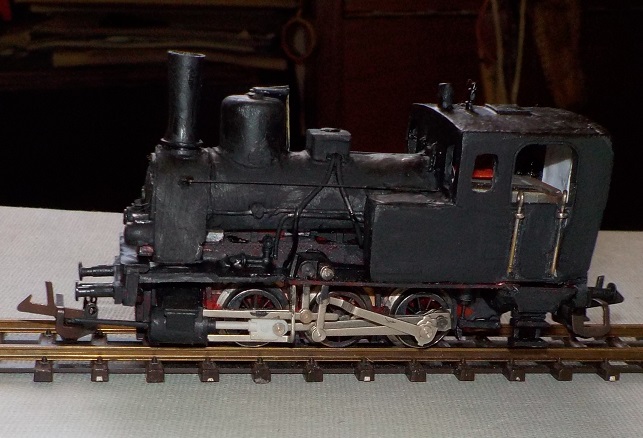

Tak jsem se pokusil o "něco jako" 311.5 FOD na podvozku jedné z tilligáckých H0m devadesátdevítek. Hrubá stavba je hotová, kupodivu to i jezdí a z pohledové vzdálenosti i připomíná předlohu. Radikálně zkrácená a ořezaná kastle T3 od Rokalu drží na lehce pokráceném pojezdu třením, spřáhla jsou na pevno (na jiné řešení nějak není místo, ani technické vybavení). Akorát je to poněkud rozměrnější, jak předem upozorňoval Hank - spíš setina, než stodvacetina. Ostatně - Rokal taky vydával svoje modely 1:100 za klasické TT. Pokud se o něco podobného pokusíte, bude lepší kastli stavět od nuly a předek pokud možno celej z kovu (původní stroj na úzkou měl komplet kotel jako plnej odlitek z kovu). Já mám v kotli dvě přeformátovaný kule 9para, což je asi polovina původní zátěže. Čtyři vozy v oblouku ale uveze a delší soupravy na mý segmentovce nebudou. Proč nedoporučuju předělávat kastli od Rokalu? Jednoduše se po 50 letech samovolně štípe a drobí, takže nelze předpokládat, co po prvním zakrojení v reálu zbyde.
Příspěvky: 1958

Střelec: Myslím, že jsi vytěžil z minima maximum... :lol: Kraussovskou siluetu to má a na kolejišti to určitě bude vypadat přirozeně. A jestli se rozhodneš vydávat to za vlečkovou mašinu, tak to už vůbec nebude co řešit.
Teď ještě nějaké ty vhodné vagóny. Na FOD zřejmě 5- a 4okeňáky. A kdybys náhodou stavěl pohraniční přechodovou stanici, tak z prajské strany tam "za republiky" zajížděly T9.3 aka BR 91.3-18 DRG s krátkými dvouosáky s nástřešky, jejichž modely se svého času vyráběly u BTTB.
