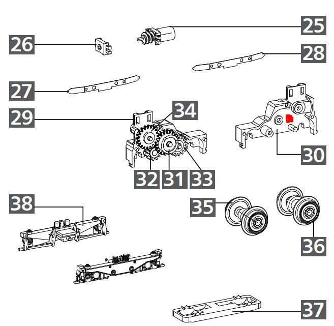

Nálitek byl uvnitř podvozku. Takže se jedná o kompletní rozborku -sundat kastli, odpájet vodiče k podvozků, sundat závaží( pozice 5) , odcvaknout zajišťovací třmen podvozku ( pozice 23), vyjmout podvozek , sundat masky podvozků (38) a spodní kryt (37) rozpůlit podvozek a na dílu 30 to bylo - viz červená tečka na obrázku.
Jeden podvozek mi taky pořád "dupe"asi tam bude vadná náprava. Zkusím postupně jednotlvé vyndávat a prohodit je s nápravami z Tillig Hektora nebo T334.
Koukal jsem , že podobné problémy popisoval v diskuzi "user_241" a posílal to na reklamaci.

Mirek Moc píše:Nálitek byl uvnitř podvozku. Takže se jedná o kompletní rozborku -sundat kastli, odpájet vodiče k podvozků, sundat závaží( pozice 5) , odcvaknout zajišťovací třmen podvozku ( pozice 23), vyjmout podvozek , sundat masky podvozků (38) a spodní kryt (37) rozpůlit podvozek a na dílu 30 to bylo - viz červená tečka na obrázku.
Moc děkuji. Opakování problem je dost depresivní. Do pokusu o vlastní opravu u tak drahého a složitého modelu nejdu. Doufám, že reklamace bude korektně a rychle vyřízena. Je politováníhodné, že takové věci Tillig dodá vlastnímu zástupci :-( a podrývá tím jeho velice pozitivní aktivity.
