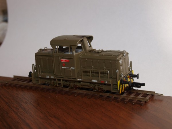

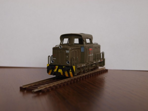

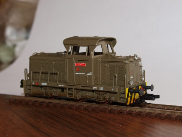

Krása, ale shoro ta patina není na té tmavé barvě znát.. Ty obtisky jsi sehnal kde?

Dík. Obtisky jsou od Hekttora. Moc velké zašpinění neplánuji, protože na vojně se leštilo a pucovalo do zblbnutí... :D
