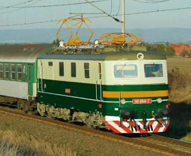

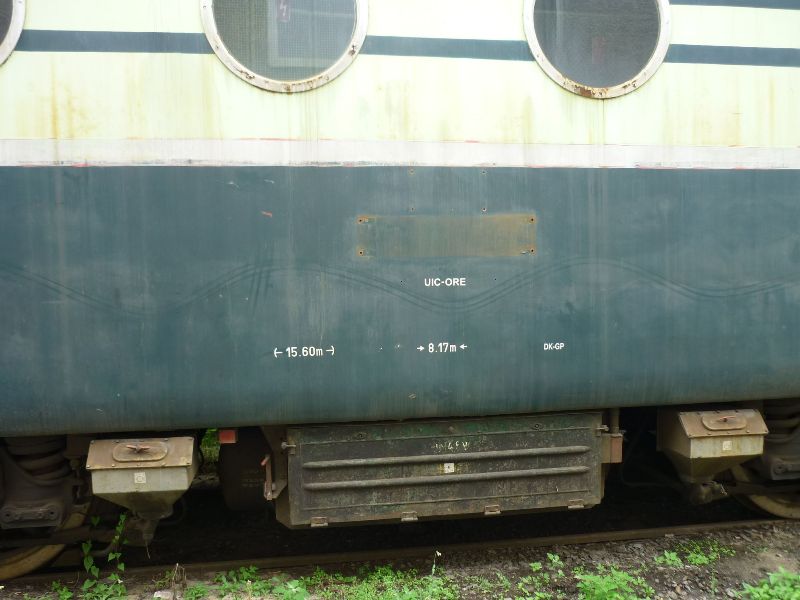

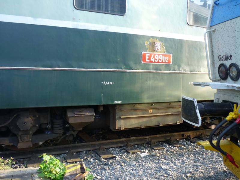

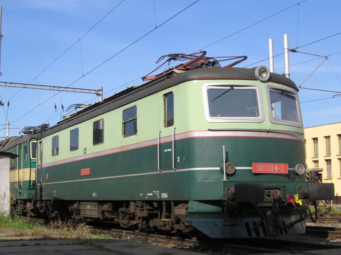

Ta E499 112 má napravo 3 prolisy a zde nalevo na foto 2, ale umístěné nahoře, jako by ten 3. chyběl. A ta druhá bobina je jiná lokomotiva, není to 141, ale 140. Model MTB má 2 prolisy centrované doprostřed. Ale to je fuk, to je přehlédnutelný detail a i vyměnitelný díl. Hlavně nezapomenout na polospouštěcí okno a doladit ten žlutý pruh, aby byl mohutnější, než zbytek zelené. Jinak s tou tmavě zelenou, ta je u konkrétně 045 na modelu výše, než by měla být, ale na 018 a jiných variantách 141 by to zase sedělo. Už to píšu vícekrát, ale není to na škodu. :) A ještě vyrábět v kvalitě musteru a neopomenout šťoural verzi. Toto když se dodrží, model bude sakra úspěšný, protože tyto staré elektriky nikdo nedělá a podle mě je to trefa do černého. Na tu ČD verzi 018, kterou zmiňují na mašinkách, že bude na podzim, čekám jako malý kluk na Ježíška. Ta doufám bude také dostupná ve vylepšené verzi. A další ČD verze by mohla být bez žlutého pruhu ve zbarvení např. 141 004 viz obr. Bylo by škoda zůstat jen u jedné. :D Jinak o bezloukoťových bobinách nic nevím, jen vím, že nedávno se plná kola zkoušla na banánech.

Tak ta kastle je opravdu trošičku výše, jako kdyby nedoklapla a ten žlutý pruh bohužel nechali užší, než zbytek zelené nad ním, což mělo být naopak. Docela to mění proporce lokomotivy. Jinak je to nádhera. Až budou ČD verze, beru je. Ale tam už doufám bude nátěr věrný předloze. EDIT: Ještě by to chtělo fotky zepředu.
