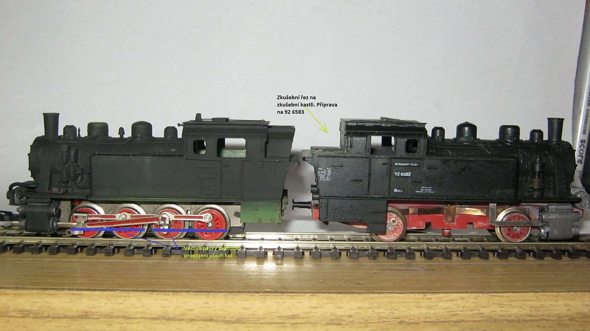

Dnes se mi zadařil výborný kup. Kompletní neježděné soukolí Zeuke na Birellku. Takže radost. V současnosti nebudu řešit modelovost pojezdu, pokud někdy ano, nejspíš seženu někoho zručného kdo by dokázal pojezd vytvořit. Já toho v současnosti schopen nejsem. Zároveň jsem vyřešil (snad) jak napájet dekodér s motorem. Nelíbily se mi ty sběrače ať už z boku (novější verze) nebo shora jak tomu bylo u tohoto typu pojezdu. Proud si vezmu z boku od propojovacích plíšků které zajišťují sběr proudu všemi koly ve spodním plastovém krytu soukolí.
Zároveň jsem se rozhodl pro přestavbu kastlí na ,,95,,(92 6583) a ,,91,,(92 6480) . Kdo by této výzvě odolal. A tak mám tedy co dělat alespoň do příštích vánoc. A jen tak mimochodem, po odřezání nástavby tendru, po jeho zkrácení, moc místa na uhlí nezbyde. Počítám pár metráků. To asi neměla moc velkou spotřebu ? Tunu na sto ? :)

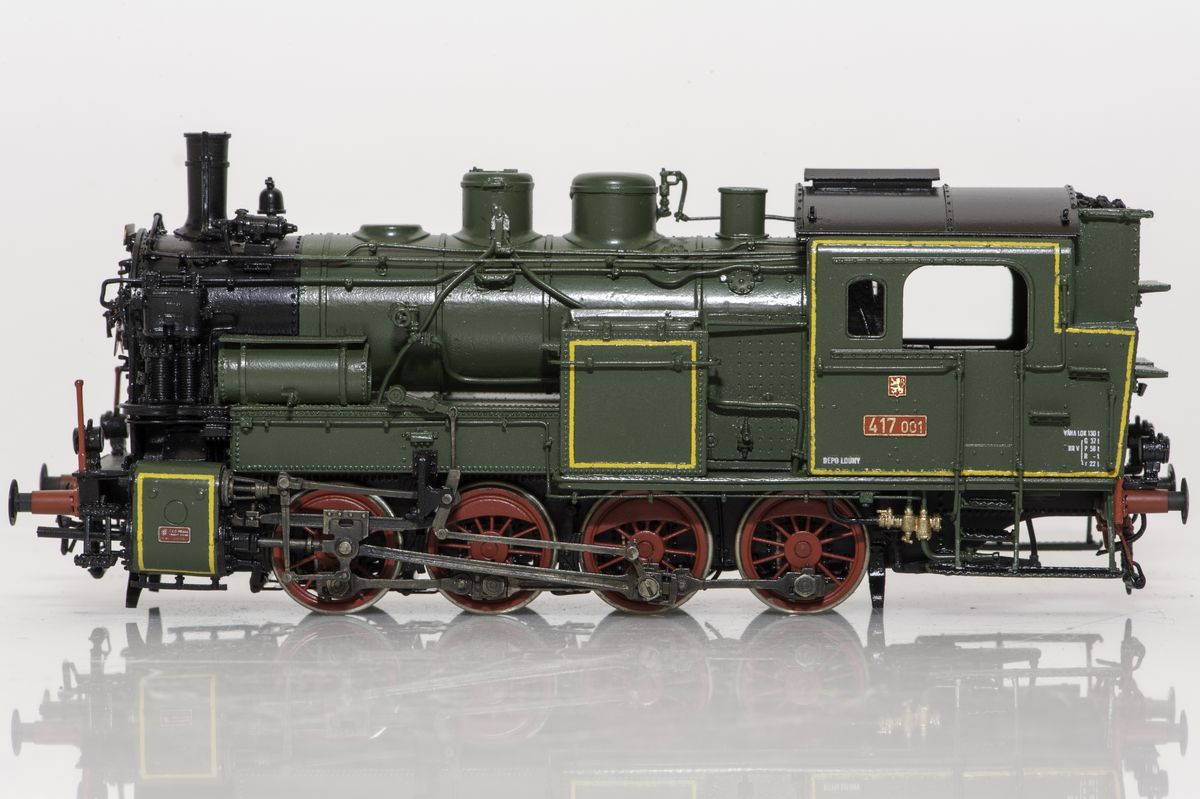

Nejsem schopen posoudit,zda tato německá řada je skoro totožná s tvým tématem.Viz přiložený snímek.Upozorňuju,že se jedná o scifi lokomotivní řadu ČSD :!:

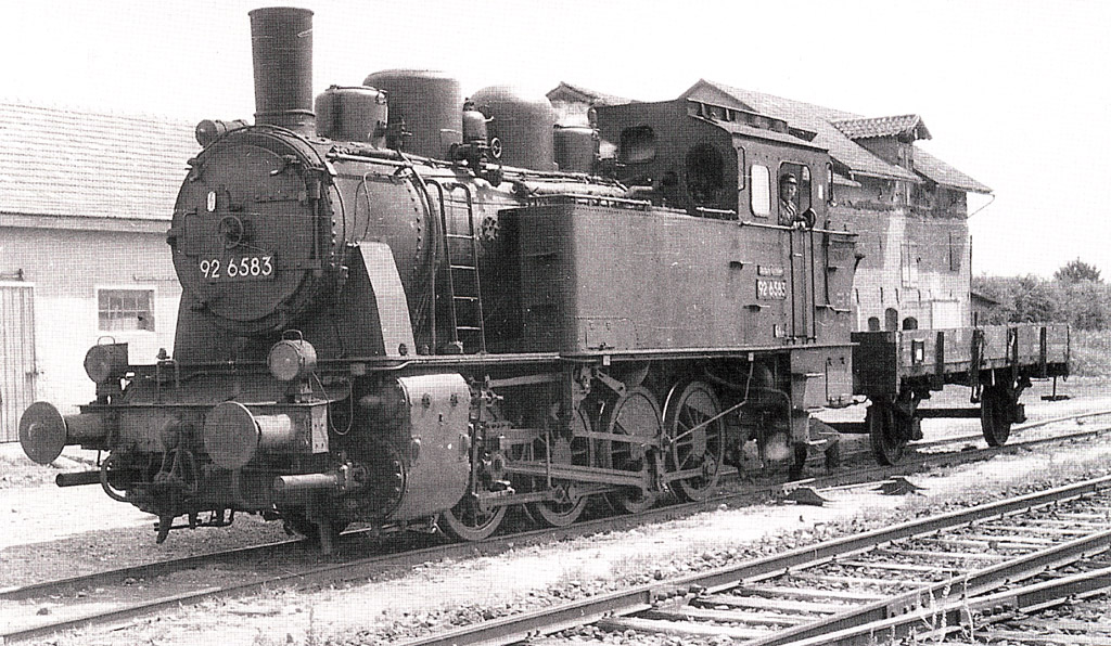

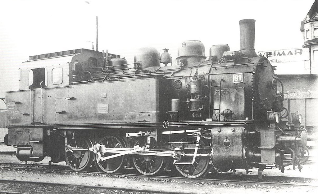

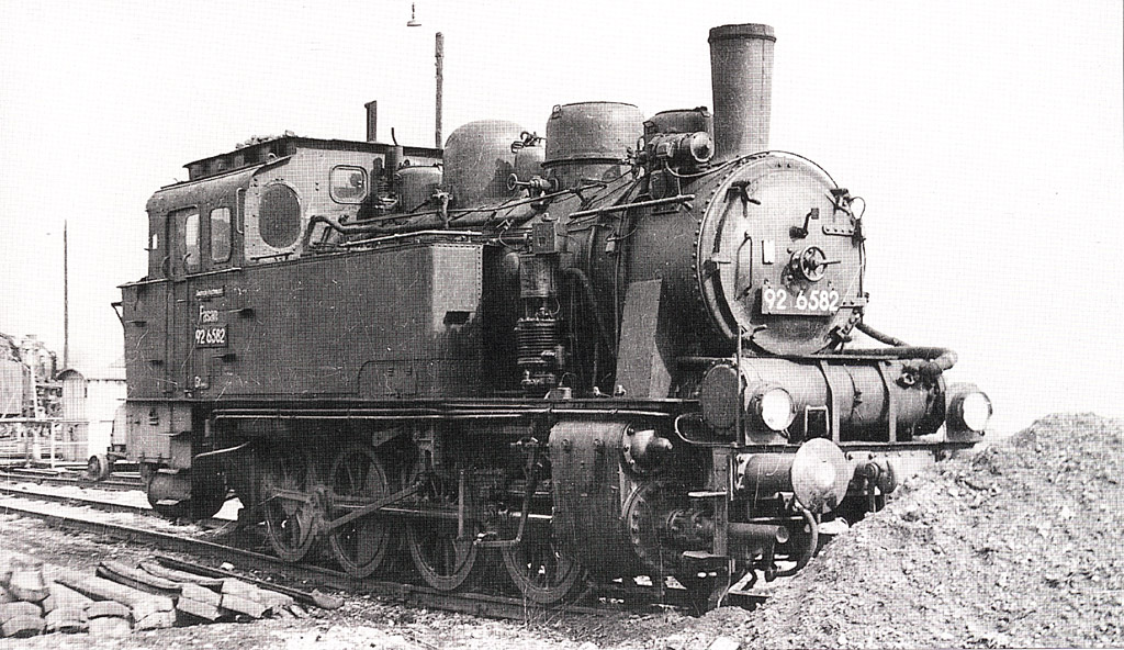

Podařilo se mi sehnat nějaké lepší fotografie O&K devadesátdvojek. Kam zmizelo oběhové ohřívání z čela 6583 ? Ta ¨91¨ (92 6480) ho má na levoboku. Na fotografii je zřetelné čelo válce ohřívače. Asi bych si i vsadil na černou dýmnici a vodojemy se spodkem kabiny. Zelený kotel s vrškem kabiny a červený pojezd.

Ohřívač zmizel oboum sestřičkám. Nejstarší i nejmladší. Obě dostaly nástavby uhláku. U 92 6480 došlo i ke změně ,,podpěry,, pod dýmnicí.
