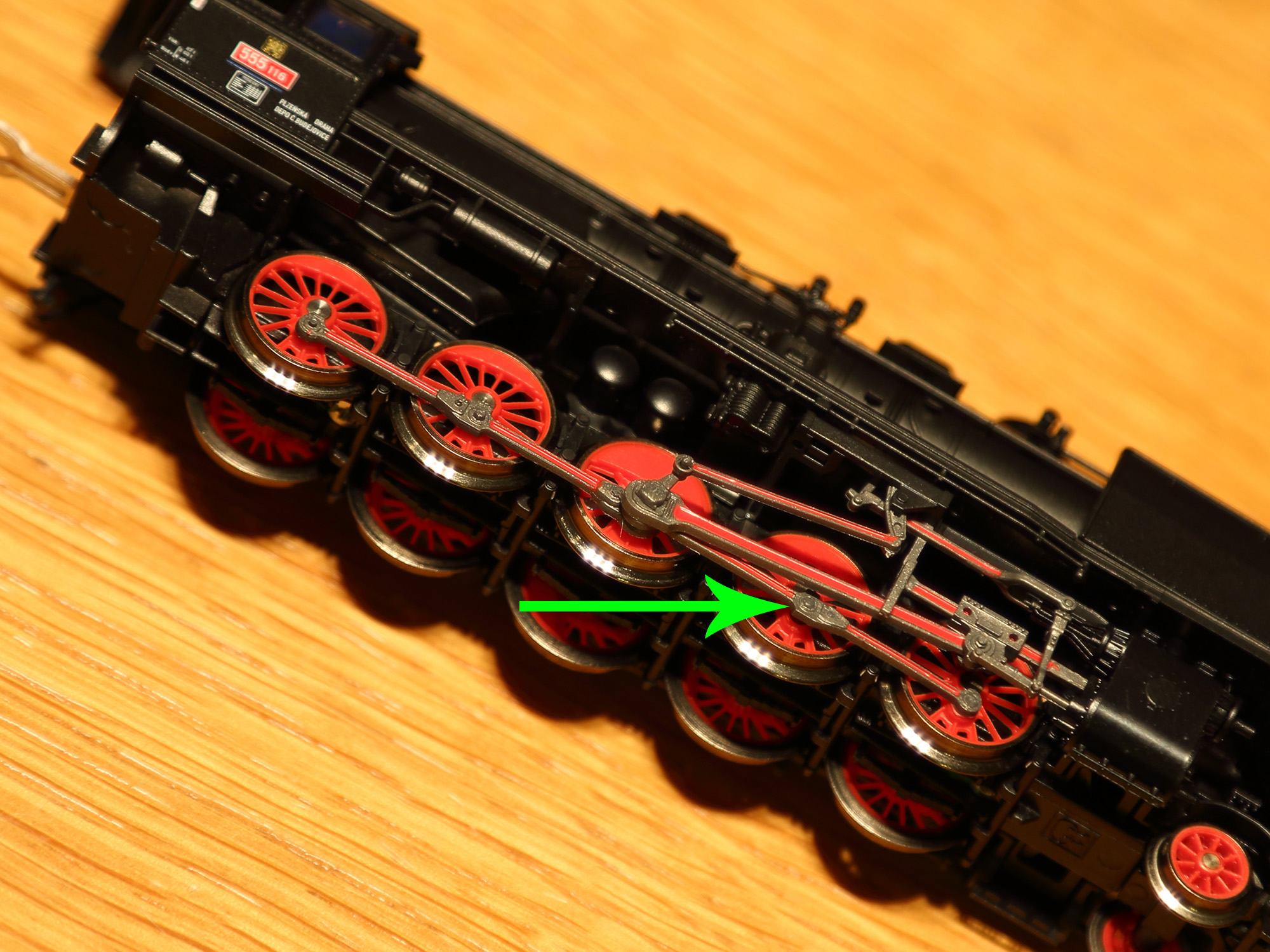

Ojnice je ke kolu připojena čepem s výstupkem, který při určité poloze zablokuje pohyb ojnice jiného kola. Toto se děje pouze v oblouku, kdy kola nejsou v jedné ose.
Oblouk má R 365 mm.

Také jsem si pořídil tuto pěknou mašinku. V obloucích ani na výhybkách běhoun nevypadává, ale rozvody se každou chvíli v oblouku zasekávaly a spřažené dvojkolí potom už jely stále smykem. Pomohla jen změna směru jízdy. Zjistil jsem, že se zasekává o ojnici vystouplejší čep na spojnici. Viz šipka na fotce. Stačilo ostrým skalpelem seříznout vystouplé čepy na obou stranách rozvodů o dvě, tři desetinky milimetru a lokomotiva začala projíždět oblouky plynule bez zasekávání kol.

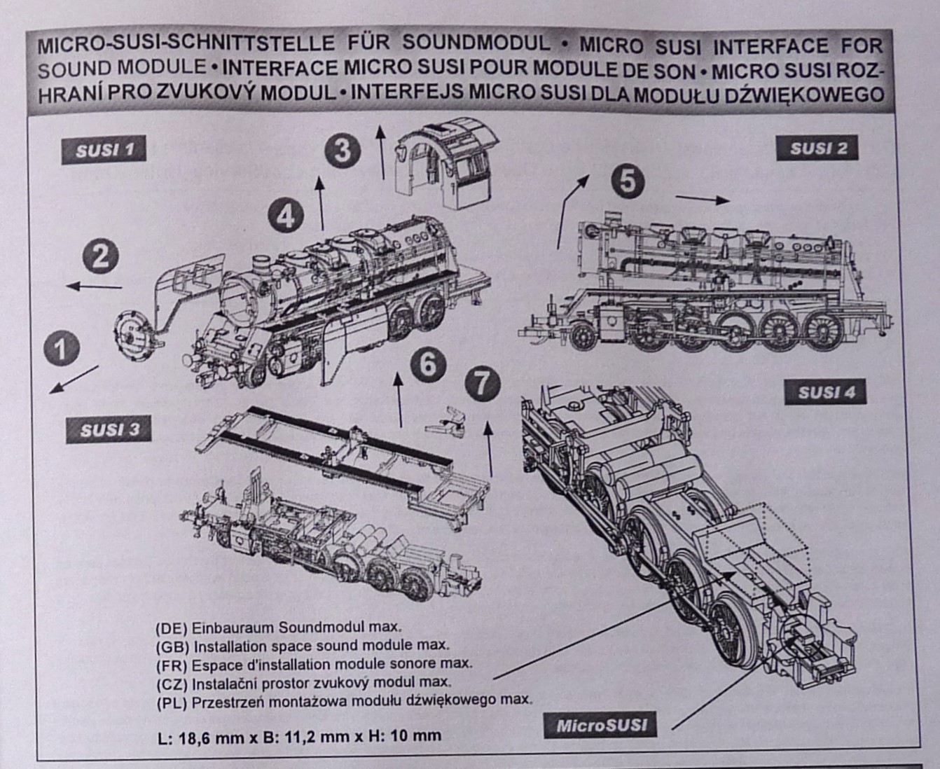

Ahoj, novinka 2022. Krasavice 555.1 už je doma, a má přípravu i na ozvučení.
