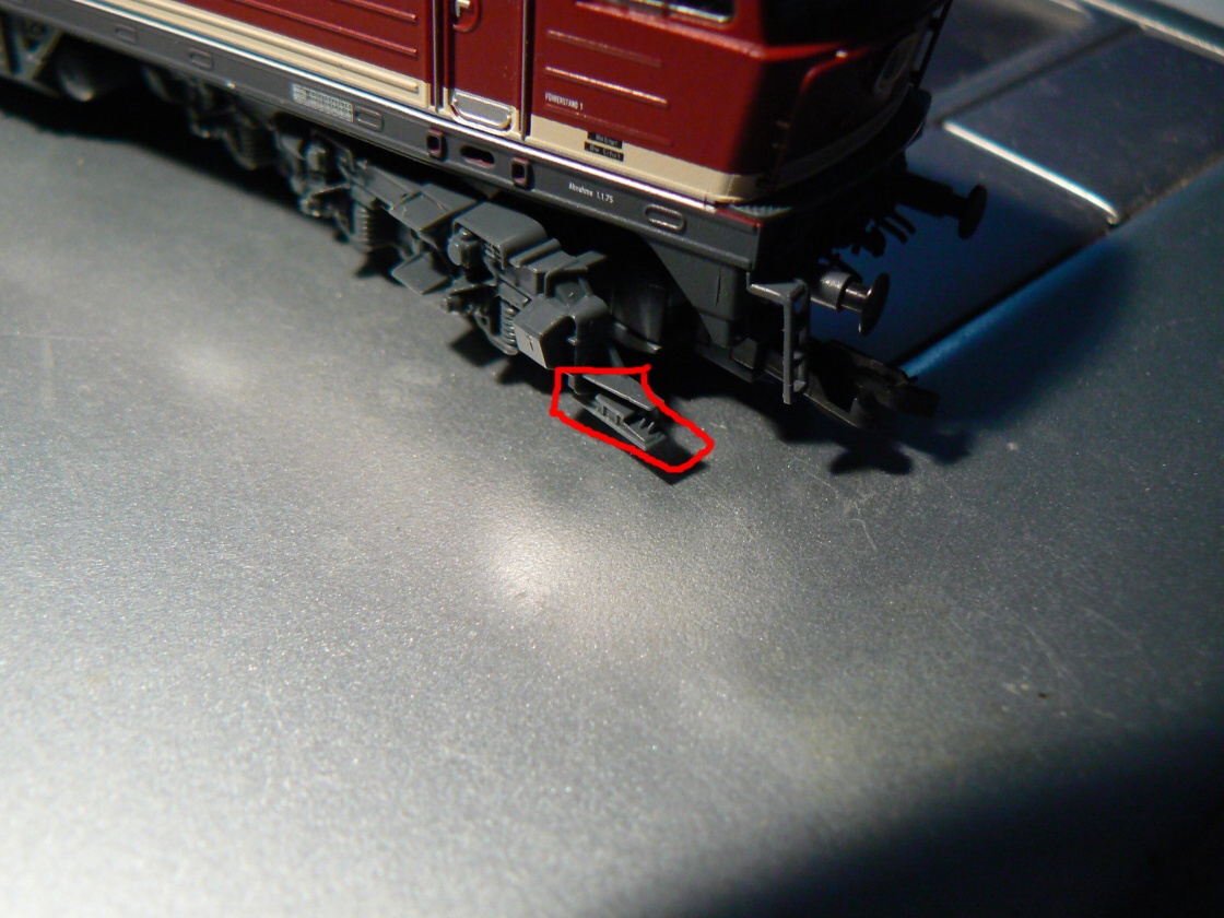

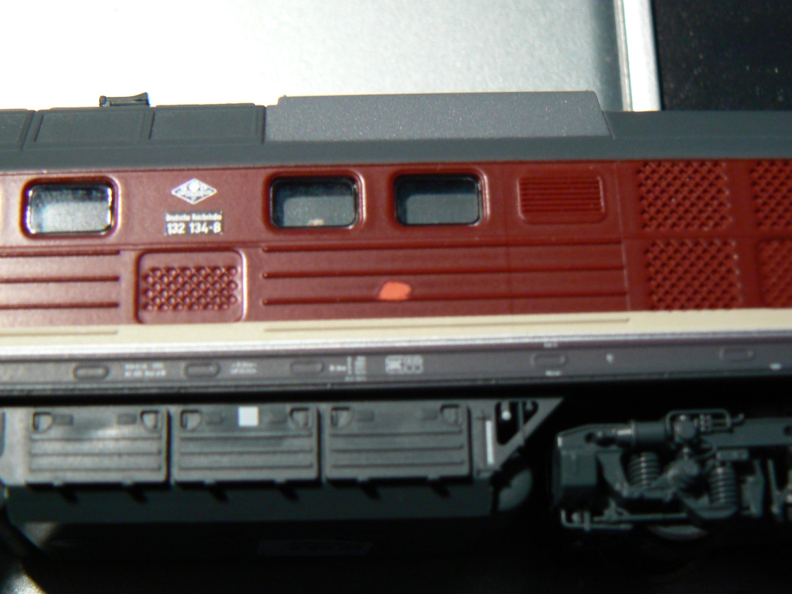

Byl zde dotaz na to, jaký pojezd použít k dostupné kastli Rokácké T679.2 . Na pojezdu nezáleží (samozřejmě, že nemluvím o BTTB). Není na něm nic lakovaného. Jediné, co se liší od německých verzí je barva podvozků a nádrže se vzduchojemy. Podvozky jsou středně šedé a nádrž černá. Já tento problém vyřeším pomocí stříkací pistole. Původně jsem chtěl stříkat i kastli (132 134-8 DR ze startsetu), ale ušetřím si práci. Na originálu totiž odprýskla barva na boku, kde byla původně bublina (mašinu mi prodal soused za patnáct stovek včetně dekodéru a navíc to byla funglovka. No neberte to.). Na podvozky přijde šedá Revell SM374 a na nádrž černá SM302. Před stříkáním je nutno odstranit snímač německého vlakového zabezpečovače ("bačkora" na pravé straně podvozku vepředu). Naše mašiny jej neměly díky tomu, že měly VZ jiného typu.

myslíš toto viz fotka no na originálu roco ČSD to tam je mám z netu fotky ,ale mám od kámoše fotky co ho předělával a on to odstranil

Přesně tak, čarou jsi označil vlastní snímač německého bodového VZ. Odstraň i jeho držák, nech rovnou svislou plochu písečníku, stejně jako to je na levé straně. U lokomotiv jezdících na území bývalého Československa se používá liniový VZ, který má snímací cívky nad kolejnicemi za pluhem.

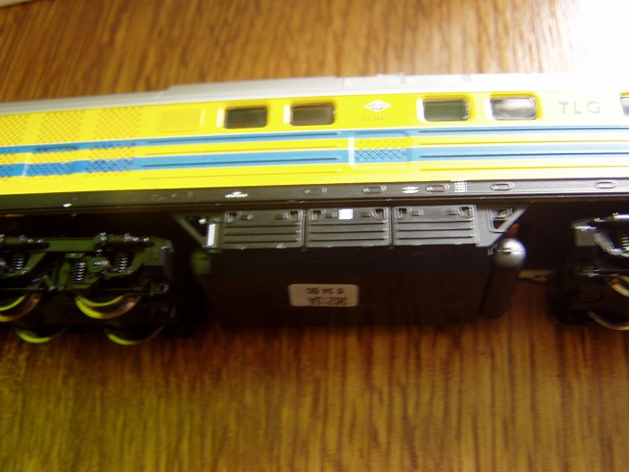

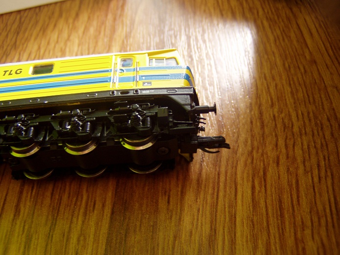

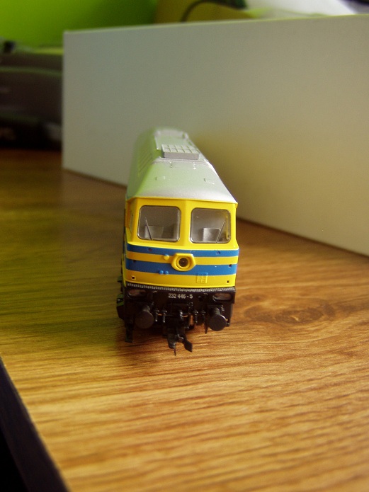

Tak dnes jsem si vyzvedl na poště Ragulína Roco z aukra.Vypadá velmi dobře.Objektivně lze říci,že se s Ragulem BTTB nedá vůbec porovnávat.Takže srovnávání obou modelů je naprosto mimo.Celkově vypadá podstatní líp.Všechny nápravy hnané z toho dvě přední bandážované.Pojezd působí robustně.A teď k věci.
Rám,nádrž i vzduchojem jsou shodné barvy jako podvozky.Lesklá černá.Ve středu rámu jsou nějaké značky,které ale běžným okem nevidím.Tedy nepřečtu.Pokud je na nich něco rozdílného proti verzi ČSD,tak to určitě řešit nebudu.Zmíněný německý snímač půjde lehce odstranit.Koukal jsem na to zběžně a je vidět,že tam je dolepen až po vylisování podvozku.Možná bych tu černou barvu i nechal.Když se trochu upraví aby tak nesvítila,bude ok.Jestli jsou podvozky a vzduchojem totožné s verzí T679.2002 netuším.Předpokládám,že Roco nedělalo jiný spodek kvůli limitované sérii ČSD.Z čeho mám trochu strach je osvětlení.Na povrchu pojezdu jsou dvě LED,z nich se světlo rozvádí vevnitř karoserie světlovodem..Bude sedět i na karoserii ČSD? Snad to bude opět unifik.Jinak palec nahoru.
