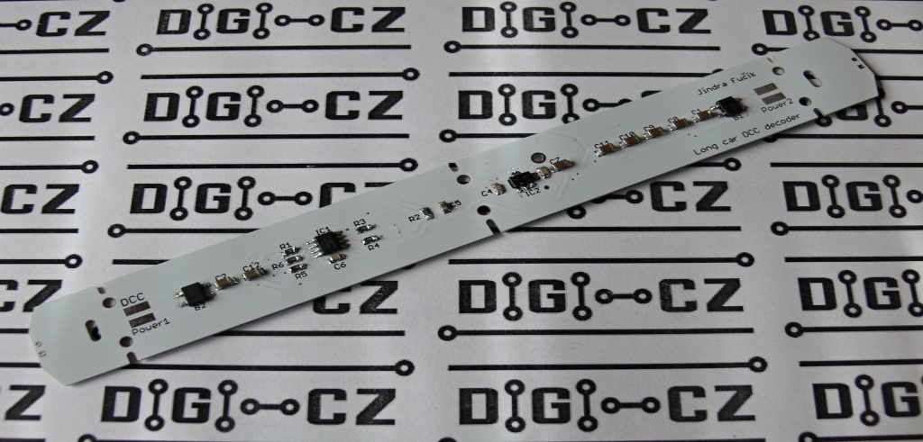

Příspěvekod j-novis » ned 29 bře, 2020 5:38 pm
Byl vytvořen prototyp DCC osvětlení vozu Bmx765 od MTB TT s vestavěným dekodérem.
Funkce:
F0 - koncové osvětlení dle směru
F1 - F12 osvětlení salónu. (dle nastavení)
Nastavením příslušných CV můžeme měnit:
funkčnost koncové osvětlení.
1: oba směry
2: jen vlevo
3: jen vpravo
4: žádné
Různé efekty osvětlení salónu.
První video ukazuje nasazený plošný spoj s provizorními koncovými světli.
https://www.youtube.com/watch?v=8-ITl04uTBk
Na druhém videu je vidět osvětlení vsazené do stavebnice vozu, zapojeno jen jedno koncové osvětlení.
https://www.youtube.com/watch?v=ROjlZdn8L3Q

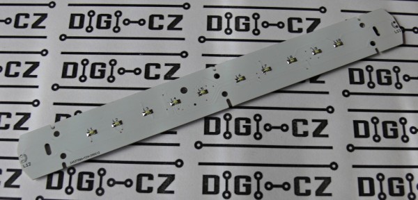

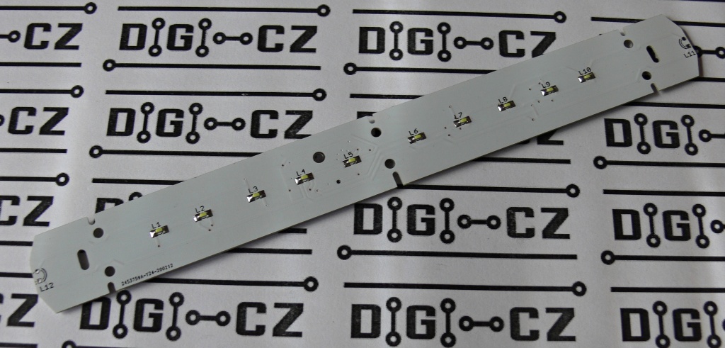

Příspěvekod j-novis » úte 31 bře, 2020 10:16 am
Tady je vidět spodní strana plošného spoje, tedy ta strana, která je směrem do salónu.
Jsou na ní umístěné pouze led diody pro osvětlení salónu, čili nám z dekodéru dolu nic nevystupuje a nebrání v průhledu vozem.
Na horní straně plošného spoje vidíme vestavěný DCC dekodér, pájecí plošky pro přivedení napětí a hlavně řadu keramických kondenzátorů, které pokrývají krátké výpadku proudu a zabraňují problikávání osvětlení.
Na každém konci jsou dvě pájecí plošky pro připojení koncového osvětlení. Jedna hranatá a druhá kulatá, stejně jako na PCB se světly od MTB, takže zapojení je jasné.
Plošný spoj je schválně v bílé barvě, na rozdíl od originálu, protože lépe odráží světlo a hlavně stropy vozů také bývají ve světlé barvě.

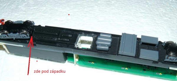

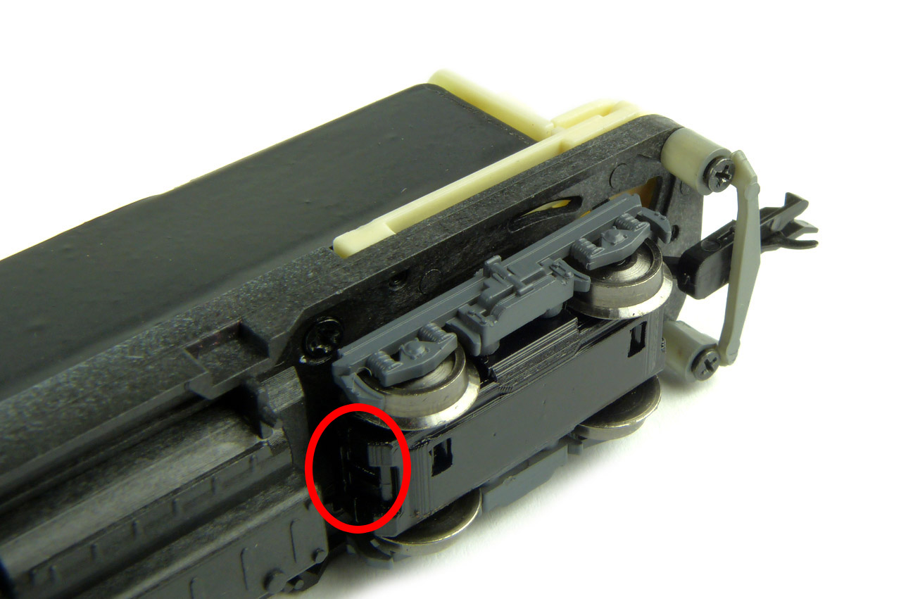

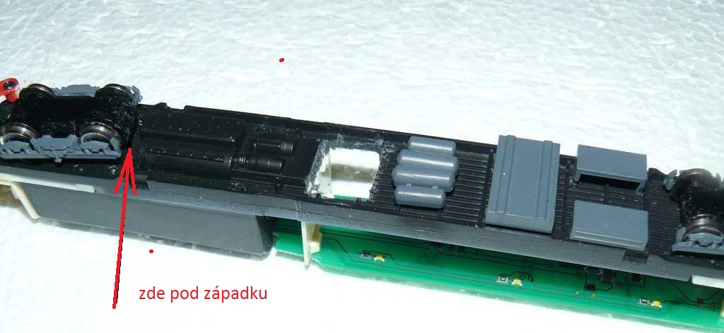

Příspěvekod radula63 » pon 05 dub, 2021 5:12 pm
Lze to úplně lehce. Je to stejný princip jako u jiných modelů od MTB.
Šroubováčkem jemně zapáčit pod západku na čele převodovky, šroubováčkem z boku pod západku.
Následně ti "dekl" převodovky s maskami sám odskočí , sundej ho a vyměň nápravu. Pak jen dekl převodovky přilož zpět a docvakni na obou zámcích.
Ještě není od věci před zpětnou montáží sundat masky podvozku, protože pak líp uvidíš na kontakty (sběrací plíšky) aby jsi je nezohýbal (nezkřivil) a následně pak masky podvozku nasadit zpět.
Foto zapůjčeno: http://jacek-modely.cz/fotky/modely/851 ... vuk_06.JPG

Re: Mot. vůz 850/851 a přípojný vůz Bmx765 (Balm-d) TT od MT
Příspěvekod Trainmaniak » pon 05 dub, 2021 5:14 pm
Vzpomínám-li si dobře, na obou čelech podvozků jsou zámečky, na nichž drží spodní kryt podvozku. Zámečky nutno opatrně odehnout a kryt sejmout. Pak lze vyměnit dvojkolí. Nevím, změnilo-li se něco k lepšímu, ale model, který jsem měl na recenzi, měl bandáže nepoužitelné.
