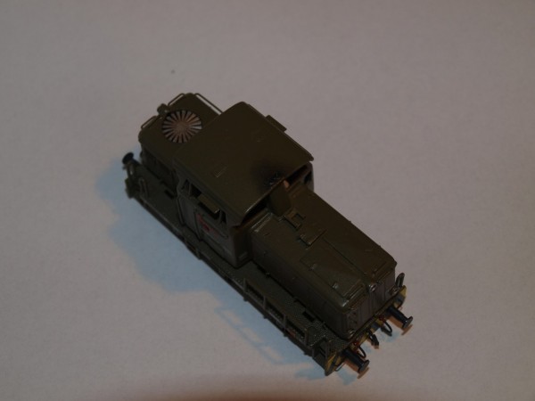

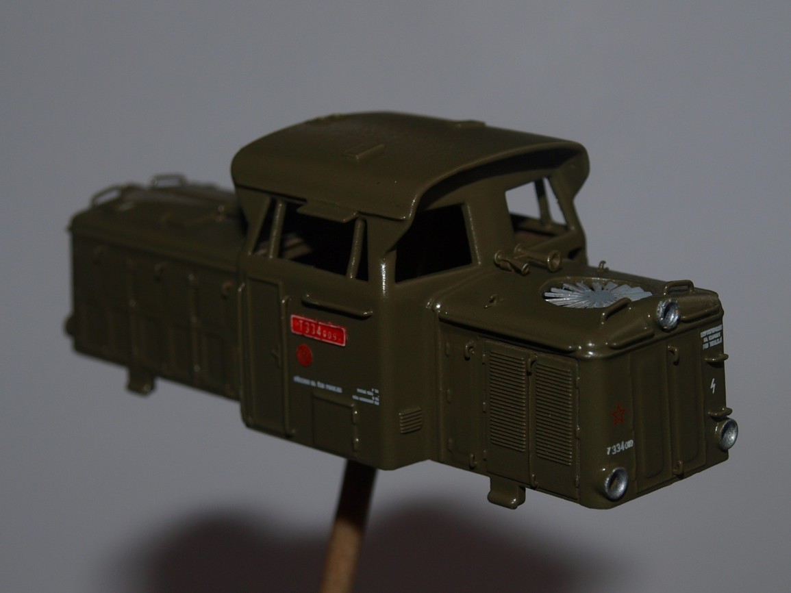

Příspěvekod Jiřik » čtv 23 úno, 2017 2:21 pm
obtisky jsou na místě a přestříknuty polomatným lakem. Teď příjdou na řadu drobné nedodělky a potom patina...

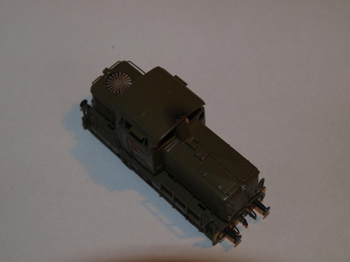

Příspěvekod Jiřik » čtv 23 úno, 2017 5:30 pm
Pomalu začínám věřit, že to dodělám a bude to i ke koukání... :mrgreen:
Skušební sesazení.
Jiřik.

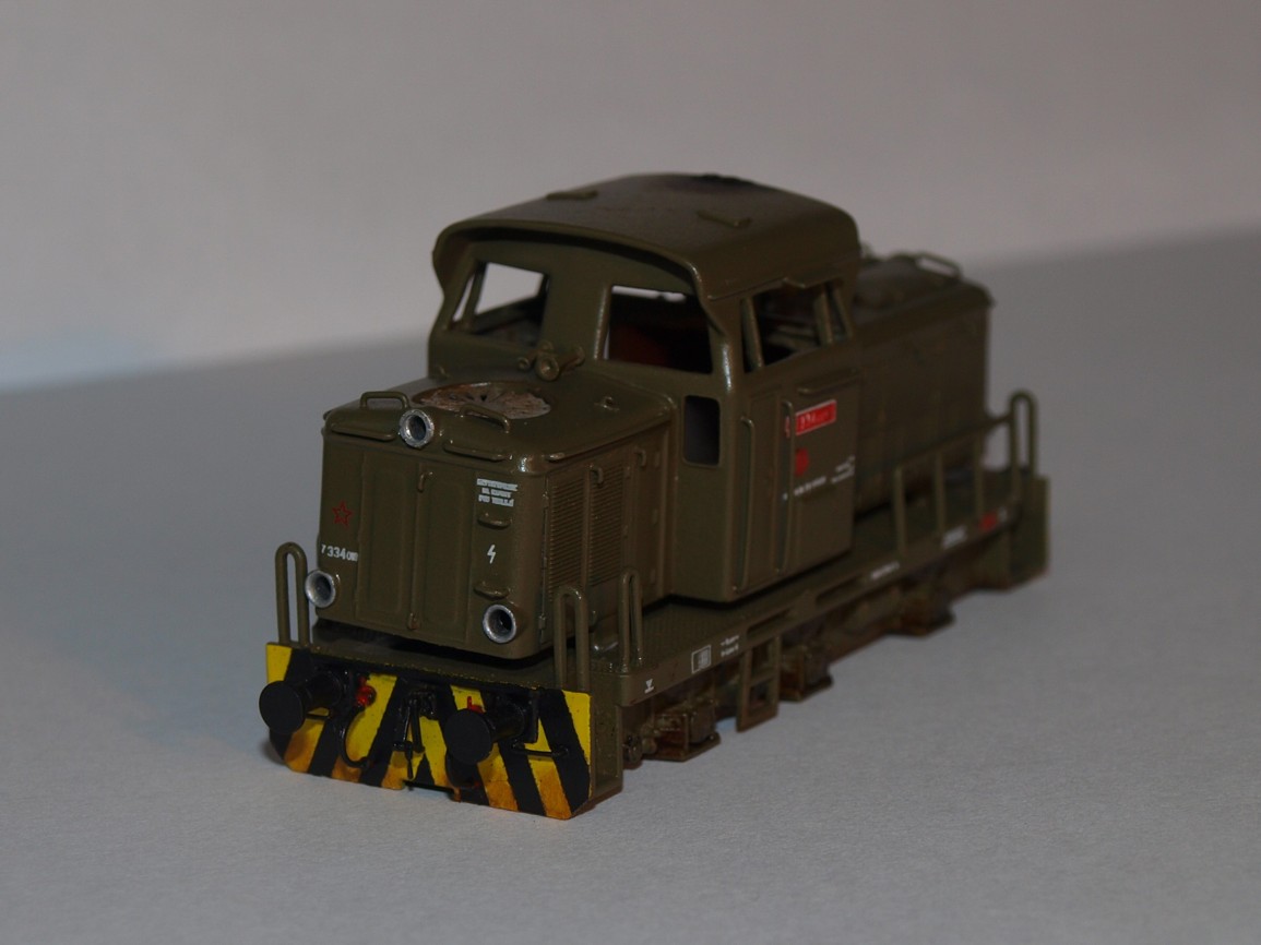

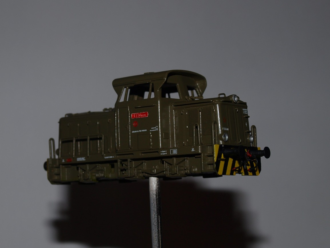

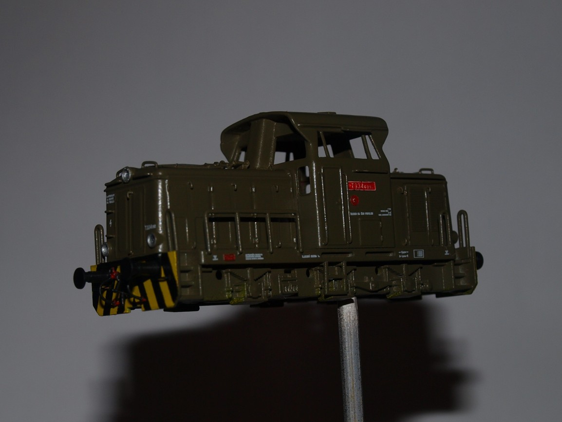

Příspěvekod Jiřik » pon 27 úno, 2017 5:15 pm
Zas taková rychlost to není. Příjde období a zas na to měsíc nesáhnu... :roll:
První pokus o patinu:
