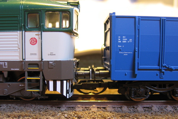

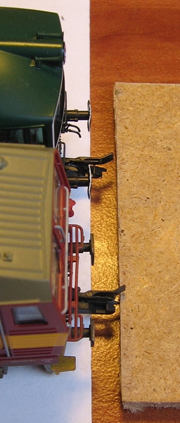

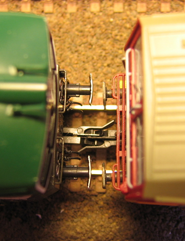

Otázka kinematiky. Zde jsem opět provedl malou rozborku hlavně ve srovnání s bastardem.
S tímto vozem (a nejen s ním) a při této mezerce mezi nárazníky dojde při nájezdu s rovinky do oblouku k zaklesnutí...na jedné straně je mezerka ještě menší.
Spřažení s bastardem je vidět zde.
Srovnání jak moc jsou rozdílné rozměry vysunutí spřáhel....

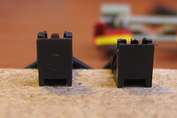

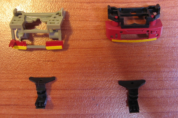

Příspěvekod Tomas_C. » ned 12 úno, 2012 12:51 pm
A zde je problém....ač kinematiky jsou úplně stejné je ta v bastardu delší...
Stačí ji jen vyměnit. To ovšem chybu u výrobce neomlouvá.
Vlevo Bastard vpravo Brejlovec
www.ModulyBrno.cz
Tomas_C.
Příspěvky: 444
Re: Brejlovec T478.3 (750) od DS - novinka 2012 (pův. 2011)
Příspěvekod Tomas_C. » ned 12 úno, 2012 1:41 pm
Beru zpět, nejsou identické ač se zdají...mají nepatrně jiné rozměry takže výměna nic neřeší.

Příspěvekod Tomas_C. » ned 12 úno, 2012 3:35 pm
peter_vy píše:Ďakujem za porovnanie s Bastardom. Aký je tam rozdiel v dĺžke (presne)?
P.V.
není zač...celková délka kinematik je od konce trojúhelníků po zásuvku na spřáhlo u obou kusů stejná a to 1cm...(bastard má delší zásuvku ale za to menší ten trojúhelníček.
Ovšem rozdíl v uložení a předsunutí spřáhla je u bastarda patrné z přiložené fotografie....zkusil jsem to změřit a ten rozdíl je 1,5mm. (+-0.05 mm)..těžko se to měří.
