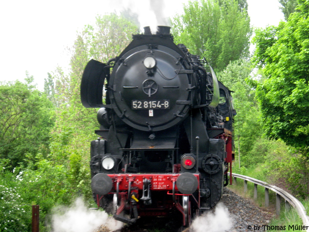

j p píše:Ja si myslim, ze ne.
Nejspis to bylo reseno jako na starych dieselech rady MH (ktere mame v klubu).
Vsechna koncova svetla jsou sice bila, ale v kabine ma fira cervene clonky, ktere v pripade solo jizdy umisti na zadni svetla.
Jestli tam drzak na clonky nebyl uz od vyroby, tak ho urcite pridelali pri zmene predpisu. Na skutecne masine by to byla otazka tak 20 minut prace.
Pokud bude masinka jezdit s vlakem, tak se cervenymi koncovymi svetly vubec nemusite zabyvat.
Aha, tak jsem se naschvál díval po nějakých fotkách a tohle by mohlo být ono.

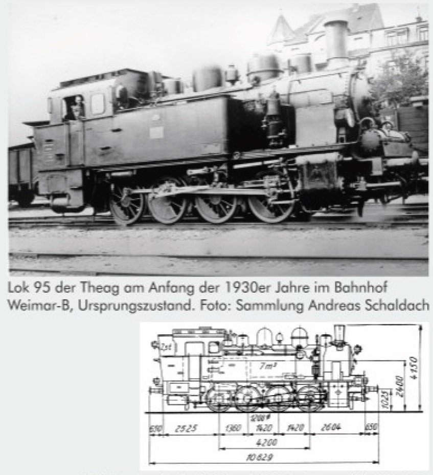

Naschud píše:Co se týče Blankenhainu, nepodařilo se mi do dnešního dne o tomto nádraží sehnat skoro nic. Dvě nevýrazné fotografie jsou málo............
Tak jsem se obrátil na starého kamaráda a zatím jsem objevil tohle:

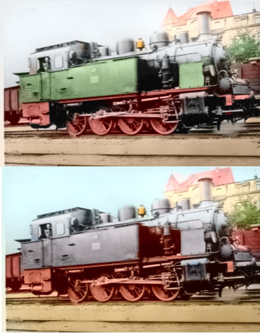

Díky moc za ty odkazy, mám z nich velkou radost. Zvlášť z téhle fotografie která odhaluje mladší sestřičku ,,devadesátčtyřky,,.
Vypadá to, že budu pořizovat druhou 92 6582.
Dokonce fotky dávají tušit i barevné provedení lokomotiv. Myslíte že kotel s kabinou mohl být třeba - zelený, šedý ? :lol:
Dá se to předpokládat, že ?
...Trochu jsem fantazíroval.
Na téhle lokomotivě je jasně viditelná tříbarevnost WBBE. Teď ještě zjistit tu ,,horní,, barvu.
Tak pokud mohu poprosit lid sběhlý v jazyce německém, že by přelouskal texty v odkazech od Miroslava, zda tam o tom není zmínka. Zkoušel jsem to pracně vepisovat do google překladače a nemohl jsem se udržet smíchy co mi to vyhazovalo.

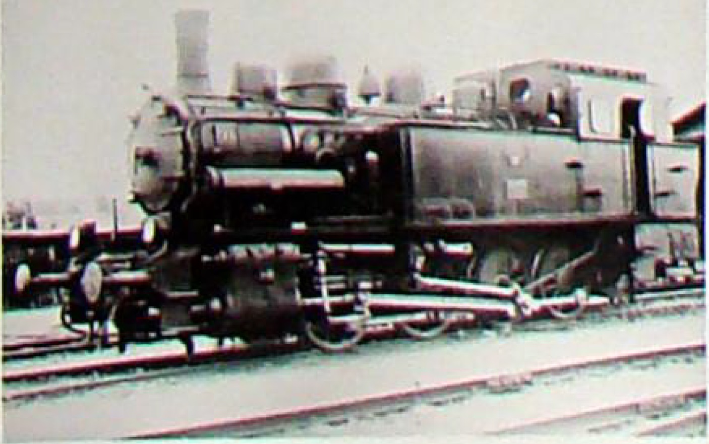

Začíná to být zajímavé, třetí O&K. Konstrukce vypadá velmi podobně. Tentokrát je to Výmarská ,,91,, z roku 1925. Později značena 92 6480.
Tmavší odstín dýmnice naznačuje že mohla být černá stejně jako vodní nádrže a spodek kabiny ? Kotel a vršek kabiny by tedy mohl být zelený ?
Ach ty dohady . :-)

Už jsem si také říkal že tanky na vodu, spodek kabiny a kotel by mohly být zelené (olivové), komín, parní dóm a písečníky vypadají že se barevně liší - černá ? Ale co ten vršek kabiny ? Nebylo by vůbec marné udělat BR 92 6583 právě z doby mezi 1927 - 1930. A to nemluvím o 92 6480. Předpokládám že později lokomotivy dostaly jednotný černý kabát DRG - DR.

K barvám lokomotiv: Po prvním rychlém (a nepříliš pořádném) čtení tvých odkazů mám pocit, že tam o barvách nic není.
Zelená byla barva Länderbahnen (v Prusku, Sasku i Bavorsku norma), po jejich sjednocení do DRG/DR už jen černá s červenými koly. Dýmnice a komíny byly vždycky černé. Dýmnice je horká i zvenku, to pastelové barvy nemají rády. Černá barva (matná, dýmnice a komíny se ani nikdy neleštily, na rozdíl od ostatních částí kotle a dalších vnějších částí lokomotiv) se udržuje snáz. Ale u těch všelijakých Klein-, Kreis- a Bezirksbahnen to mohlo být s barvami různé, což by mohl být zrovna tento případ.
