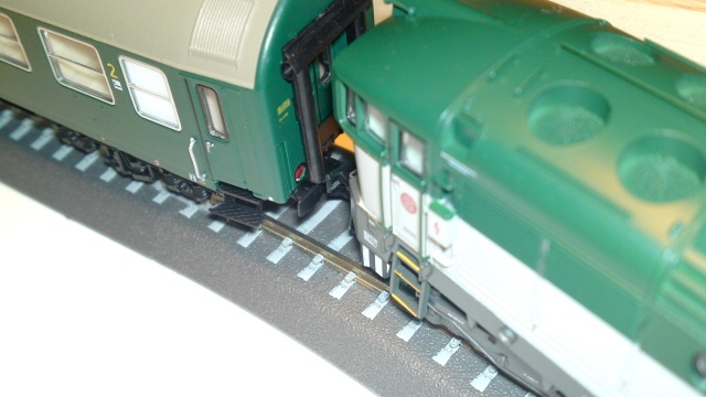

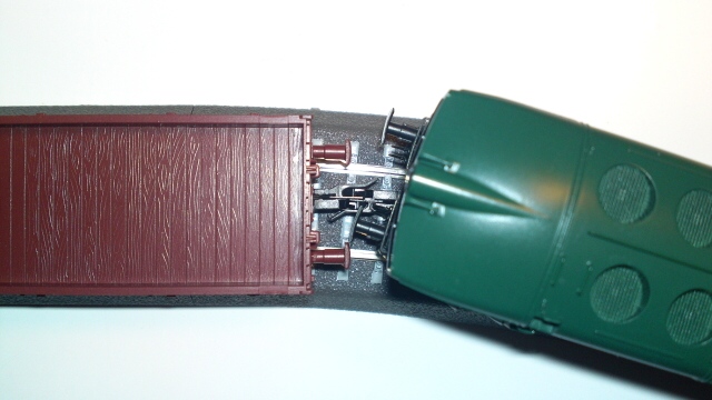

S dovolením se vrátím k brejlím Kühn: jak se vám podařilo vyřešit zasekávání nárazníků na ČD verzích s obdélníkovými širokými nárazníky? Propiloval jsem kulisu kinematiky a prd, pokud táhnu lehký vlak, tak se vůz (typicky třeba Res nebo Y od Tilligu) zaklesne stejně. Problém vzniká hlavně při nájezdu do oblouku, kdy jedna kinematika není ještě vytočená.
Díky předem za jakoukoliv radu, než ty nárazníky upiluju :D
Na V100 mám s některými vozy (Shimms od Kühna, Ua od Peresvetu) podobný problém - zde je spřáhlo jakoby utopené a ani se nespojí. Existuje nějaká "prodlužovačka" šachty?
Brejlovec ČD a vůz Y Tillig
Brejlovec ČD a vůz Res
